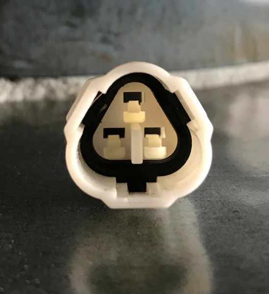

Bin auf der Suche nach einem Flachstecker für den 3-poligen Nebenverbraucheranschluss. Ich weiß jetzt nicht ob männlich oder weiblich, also wären beide ideal. Falls jemand so etwas noch übrig hat, würde ich mich sehr darüber freuen. Wenn nicht frag ich bei meinem Freundlichen.

wo ist denn das Gegenstück, der Blindstecker der da normal drin steckt.
Den kann man von seinen 3 Gummistopfen befreien und mit Superseal Steckerbausatz hab ich mein Gegenstück gebaut.

ich habe den dreipoligen Stecker jetzt zum Anschluss des Navi´s hergenommen.
Wer eine weitere Bezugsquelle braucht, hier auf den Fotos. Kalitec Verbindungstechnik GmbH, Stiftkontakt 0,75-1,5 mm², Einzeladerdichtung gelb
Den schwarzen Blindstopfen für Dauerplus habe ich im Stecker gelassen und nur Masse und Zündungsplus angeschlossen.
Die Aderenden habe ich am Stiftkontakt angelötet.
Bisher hatte ich das Navi und meine Ladesteckdose im Tankrucksack an den Stromkreis für die Bordsteckdose angeschlossen. Da ist mir aber inzwischen 2 x die 3A Sicherung hops gegangen. Deswegen jetzt vernünftig :) .
