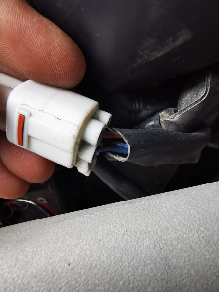

Mahlzeit zusammen,
Technisch gesehen kenne ich ja mein Motorrad inzwischen in und auswendig. Aber bei den vierpoligen Stecker im Elektrokasten, da verzweifel ich.
Laut Wiki hat der folgende Anschlüsse (Dp01)
-Masse
-Dauerplus
-Zündplus
-Motorplus
Bei der DP04 passt das aber so nicht ganz. Ich habe da nämlich nichts drauf. Weder wenn die Zündung an ist noch wenn der Motor läuft.
Für die originale Griffheizung gibt es ja eigene Stecker, die können es also auch nicht sein. Und für externe Verbraucher gibt es eigentlich den dreipoligen.
Wer kann mich hier mal bitte ganz genau aufklären?
Danke schön.
Gruß Nico

Re: 4-poliger Stecker DP04
Moin...
mach doch bitte mal ein Foto !
Andreas
Andreas

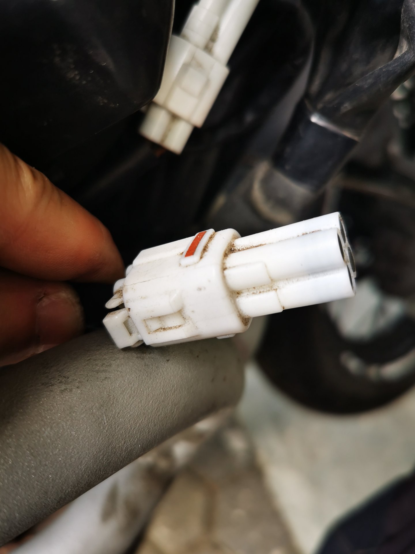

Du wirst wohl den Diagnosestecker erwischt haben
Der ist unter der Sitzbank
Gruß Nico

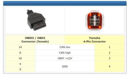

Moin.
sieht aus wie der 4 Poll Diagnose anschluss für den Tester.
Andreas
Andreas
War es...VER-XT hat geschrieben: Di 10. Mai 2022, 19:35 Moin.
Andreas
Gruß Nico
