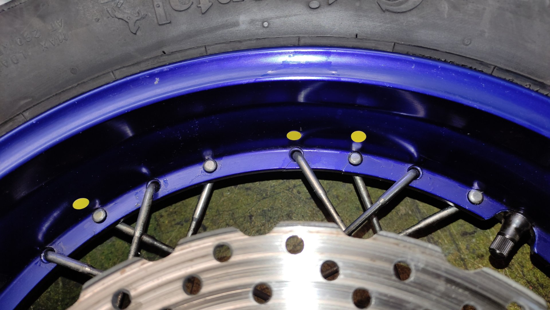

Heute hat mir mein Reifenhändler den Hinterradreifen nicht gewechselt, da er auch bei mir das Felgenproblem gefunden hatte.
Die Felge war fast neu (nur gute 70.000 km alt).
Ich lese mir gerade den Thread durch, das dauert noch eine Weile. Kann mir jemand in Kurzform sagen, wie YAmaha damit umgegangen ist?
Mfg Martin

Hallo und vielen Dank für die schnellen Antworten.
Anbei ein paar Bilder vom Schaden.
Da ich meine Dicke immer brav zur Inspektion gebracht hatte (wenn auch mit leicht gestreckten Intervallen), werde ich mal beim fYH vorbeischauen. Mal sehen, was er mir dazu sagen kann.
Frage: Gab es einen KBA-Rückruf zu diesem Schaden? Der Rückruf vom letzten Dezember bezüglich des Bremskabels war ja gegenüber diesem Problem ja eher weniger wichtig.
Für die Statistik:
PD04, EZ 04/2016, Schaden bei 70.000 km, immer alle Inspektion nach Serviceheft durchführen lassen.
Anbei noch ein paar Bilder:
