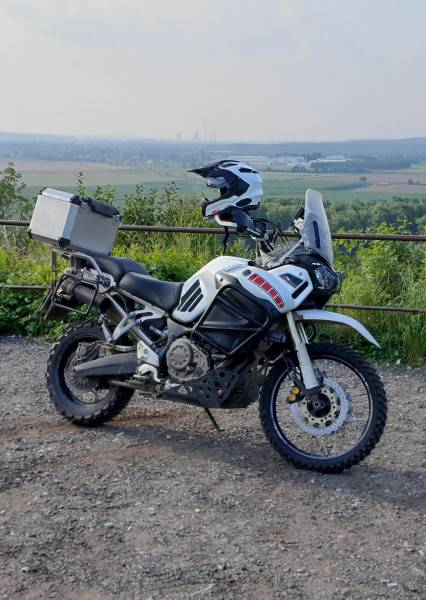

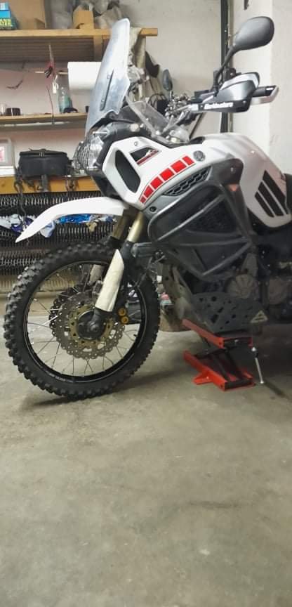

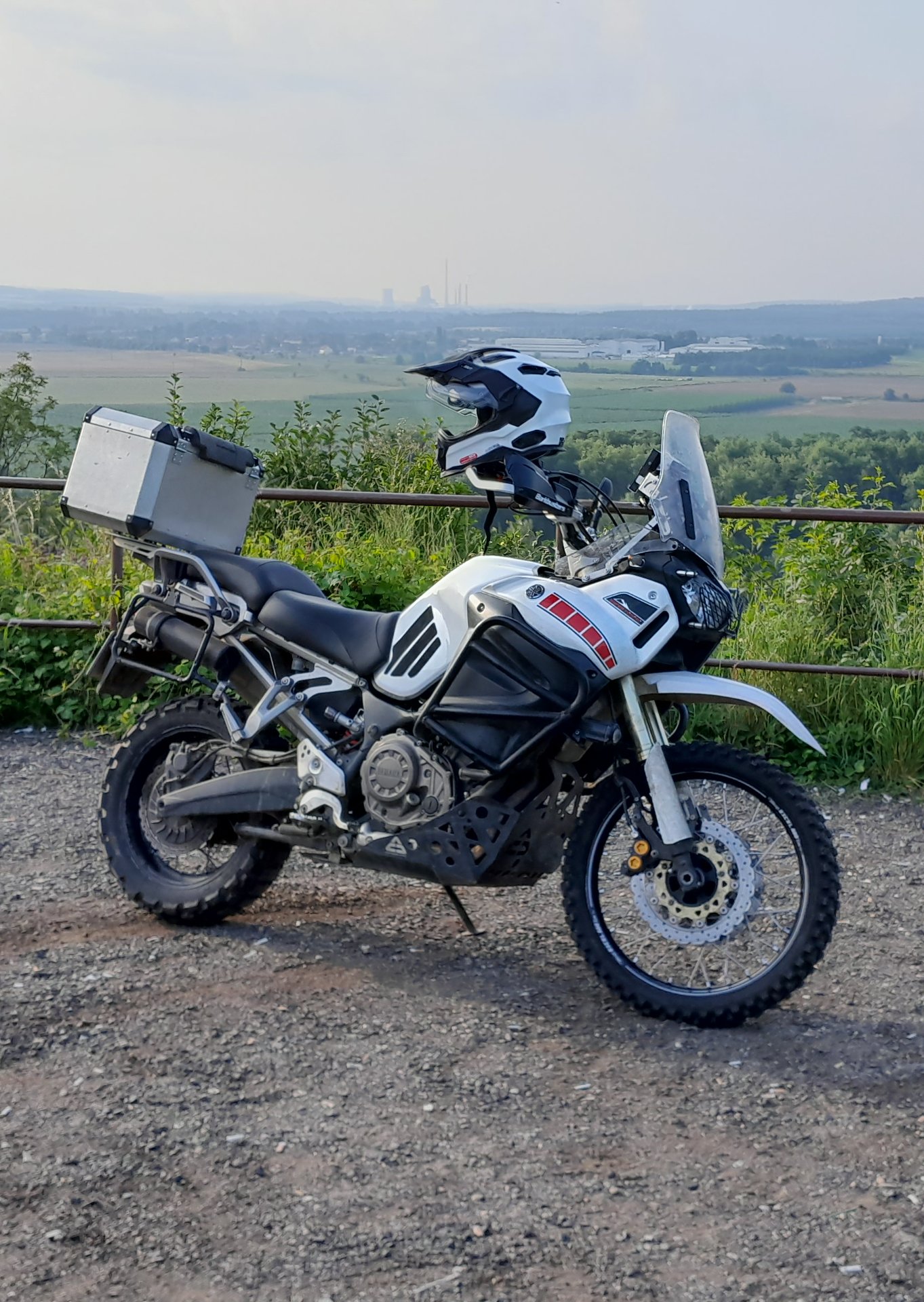

Hallo @asumi
Ich war leider Arbeitsbedingt etwas abstinent und habe deinen Beitrag daher nicht sofort gesehen
wie genau hast du den Umbau realisiert?

Ja,
das klingt sehr interessant und erweckt nun nach nochmaligem "Nasedraufstoßen" auch mein Interesse an der Durchführung (was gekauft, woher gekauft und wie verbaut) und an dem notwendigen Papierkram.
Gerne auch über PN.

Ein 18/21" Umbau ist bestimmt eine feine Sache, wäre das nicht die Sache mit der Eintagung.
Wie ändert sich das Fahrverhalten, ist alles freigängig und ist die Gesamtübersetzung angepasst worden?
Die Fragen werden bei der Eintagung auftauchen, eine geänderte Gesamtübersetzung hat automatisch Einfluss auf das Abgasverhalten.
Ich glaube in D sind wir dann raus.
Falls das doch eingetragen wird, sollte man sich im klaren sein das es auch Widerrufen werden kann.
Eine Kombi 17/21" wäre da eintragungstechnisch schon ehr denkbar.
Was ich mich frage was macht die Traktionskontrolle und wie verhält sich das ABS, meldet das eine Störung?
Gleicht das ABS die Drehzahl zwischen vorne und hinten untereinander eigentlich ab?
Grüße basti

Ja,
das wissen wir doch alle schon.
Ich habe explizit nach den von ihm durchgeführten Änderungen (21") nachgefragt.
Und da insbesondere (siehe oben) das Wie Was Woher und ... u.a. auch was das für Papierkram nach sich zieht.
