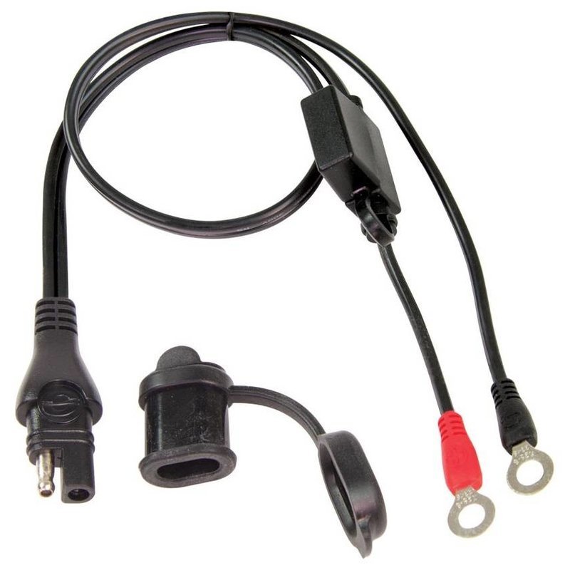

Danke für all Eure Antworten. Da hab ich ne Menge draus gelernt - z.B. wo überhaupt die Batterie sitzt. Habe zum Optimate 6 damals einen fest eingebaute Steckdose an einem langen Kabel mit bekommen. Das habe ich gestern installiert, und es läuft alle so wie es soll! Sowas hier:
Wenn aber jetzt das feste Garmin Navihalterset dazukommt, wirds schon platzmäßig eng. Muss noch mal nach nem Plus Verteiler suchen, der auch entsprechend abgesichert ist......Wird schon Jungs Danke nochmal für Eure Hinweise....sehr cool! :daumen:
