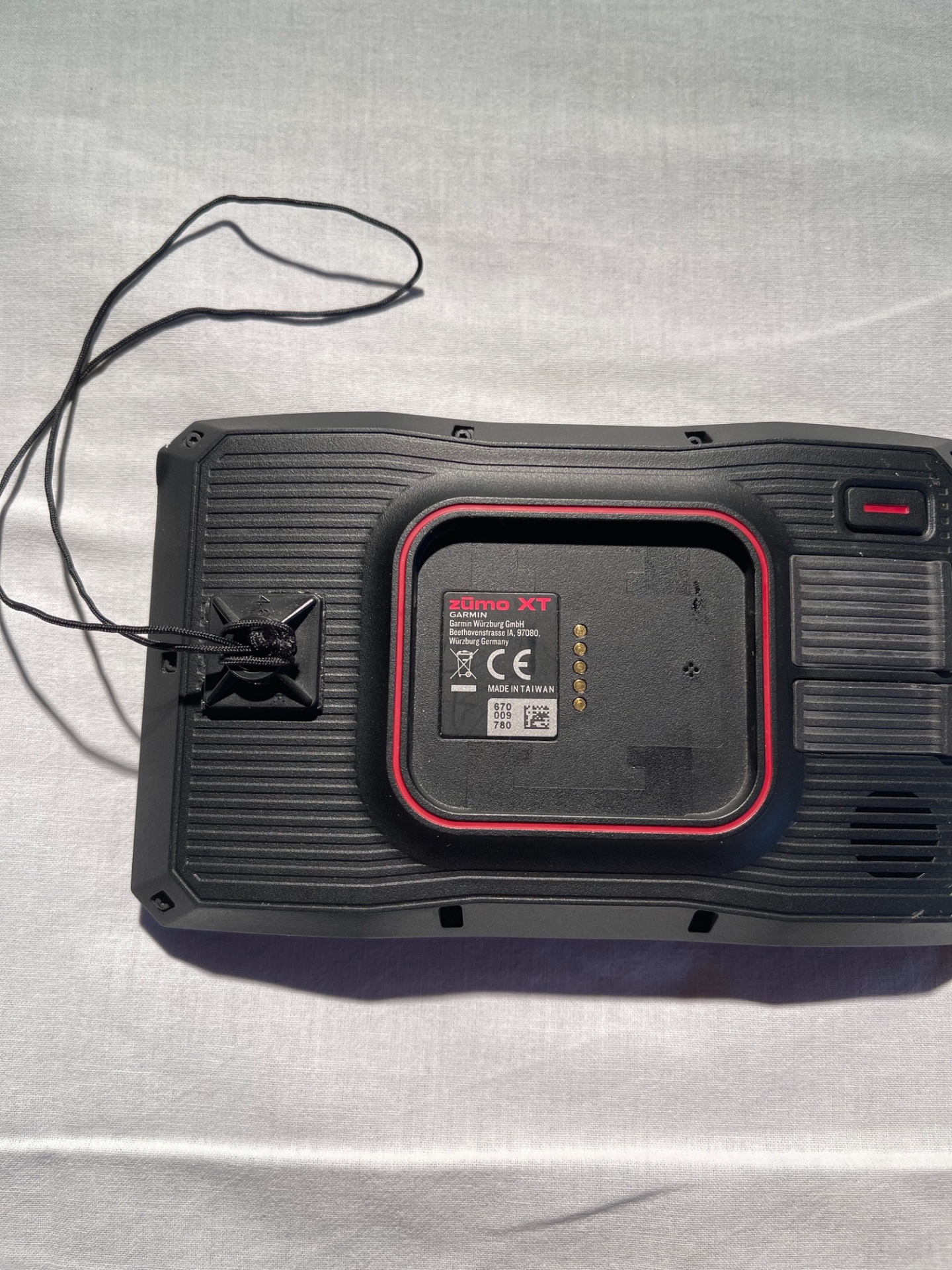

Mir ist mein Zumo XT nach einer Rast und bei Weiterfahrt dann wieder in die Halterung geklickt doch nach ca. 500m aus der selben rausgeflogen und ich hatte auch das Glück das zwar eine Ecke nicht mehr ganz so schön ausschaut aber das Teil seit her normal geht, puh, das Teil war ganz neu gekauft letztes Jahr.
Ich habe seitdem eine Sicherung mit Schnur angeklebt !
Die Professionellen Lösungen waren mir auch zu groß und zu teuer !
Das hält wunderbar aber klar ist auch das das Zumo keinen Fluchtversuch mehr gestartet hat seitdem ich mit Sicherung fahre 😂

was für einen Kleber hast Du denn da verwendet? Dieser geriffelte Untergrund macht die Kleberei wohl schwierig - genauso wie die Putzerei. Ich hatte nach der einen Tour da schon einen Fliegenfriedhof drauf kleben, weil das XT hinter meiner kleinen Sportscheibe noch einiges an Fahrtwind abbekommt.

Christoph hat geschrieben: Do 29. Jul 2021, 23:23 was für einen Kleber hast Du denn da verwendet? Dieser geriffelte Untergrund macht die Kleberei wohl schwierig

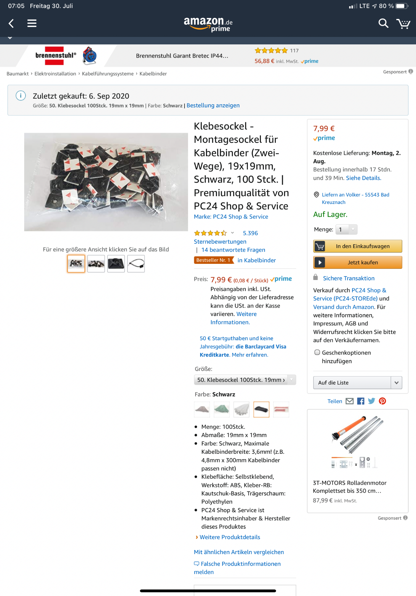

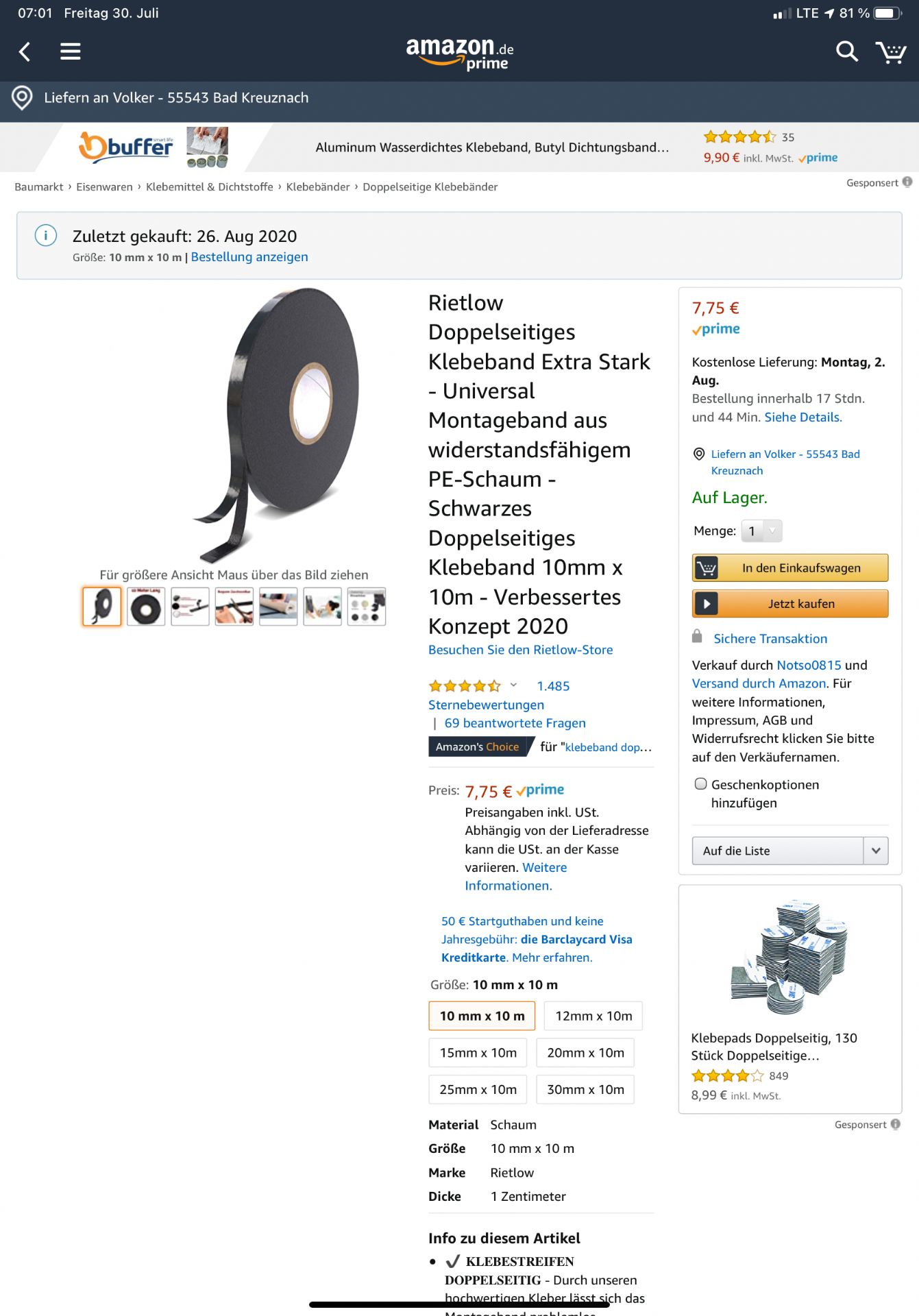

Moin
Ich nochmal, war ja eine Amazon Order und ich konnte nachschauen !
Ich habe mir die Klebesockel und das doppelseitige Klebeband besorgt und dann den vorhandenen Kleber vom Sockel entfernt, die Fläche sauber gemacht und dann das Doppelseitige Klebeband aufgebracht.
Dann das Teil an der Stelle aufgeklebt und am nächsten Tag den Test gemacht indem ich das Zumo XT an der angebrachten Schnur heftigst herumgeschleudert habe, natürlich über dem Bett :lol:
und seitdem hält das Teil meiner meinung nach perfekt und fest

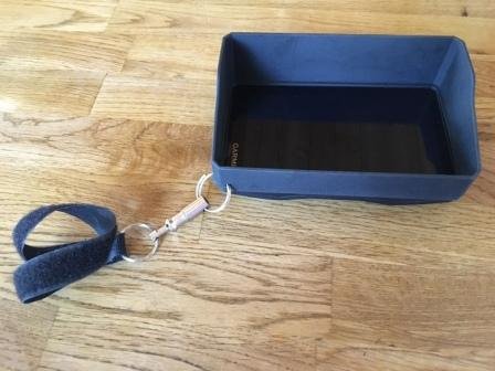

nachdem hier berichtet wurde, dass das neue XT sich gelöst hat, habe ich mir vorhin auch eine Sicherung an meinen Blendschutz gebastelt.
Zum Trennen habe ich zwei Möglichkeiten. Das Klettband vom RAM-Mount lösen oder den Schlüsseltrenner öffnen.

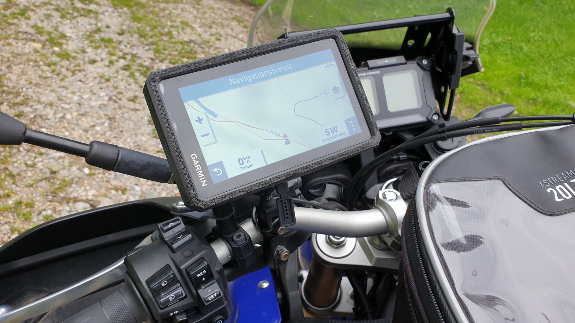

So, jetzt habe ich mal den Schutzrahmen Marke "Reinhard" montiiert. Im einen Eck ist eine Bohrung für ein Fangband, da habe ich jetzt aber keinen von den Schlüsselringen aus meiner Kruscht-Kiste durchpfriemeln können. Muss ich mir noch was einfallen lassen. Vielleicht was aus Draht zurechtbiegen, oder starke Angelschnur oder oder... Der Schutzahmen scheint jedenfalls fest genug zu sitzen, dass der das Navi vor dem Abflug bewahren wird.
Sonst wäre die Methode "volkerr" gar nicht verkehrt.
