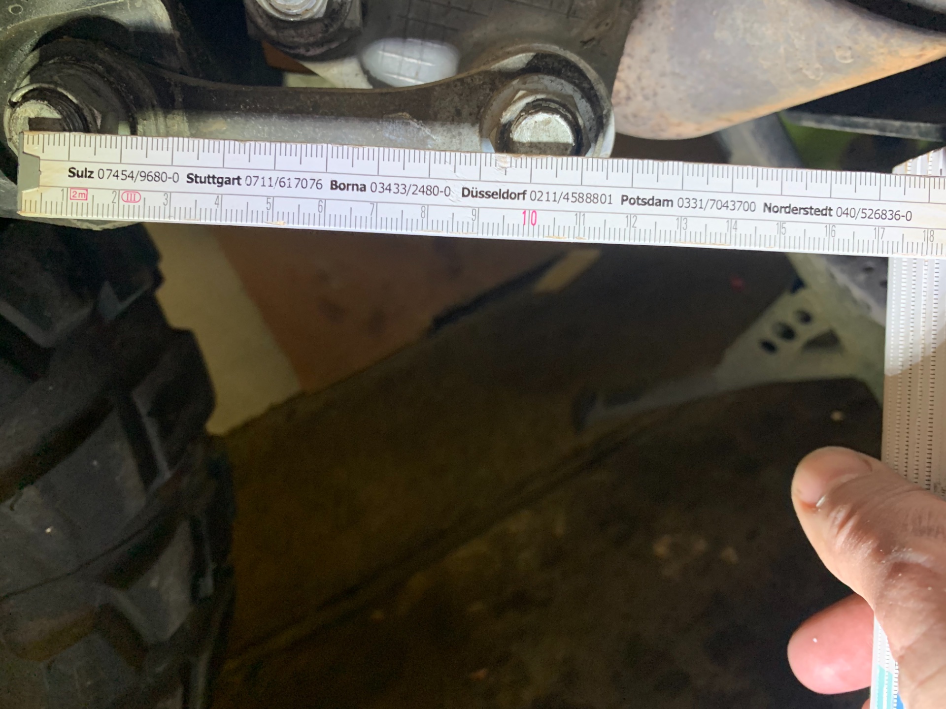

Dann komplettiere ich noch die gemessene DP01 Umlenkung.
102 mm so wie OTR sagt würde passen.
Grüße basti
