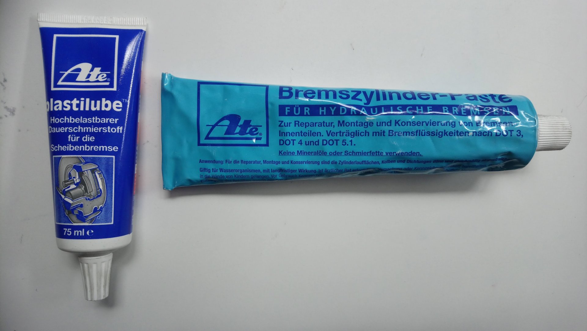

Ich hab für sowas Silikonfett was Ich normal verwende für die Bolzen gab bei meinen anderen Bikes so nie Probleme
Die ATE Paste hab Ich auch hier

Eben. Selber Fahrer, selbes Moped, gleiche Bremsbeläge. Einmal 7Tkm, einmal 20Tkm. Da bleibt als Ursache für mich nur ein nicht frei laufender Bremssattel, oder unwahrscheinlicher der Bremskolben.
Alte Schmierage runter, alles neu schmieren, auf Gängigkeit prüfen und alles wird gut.
