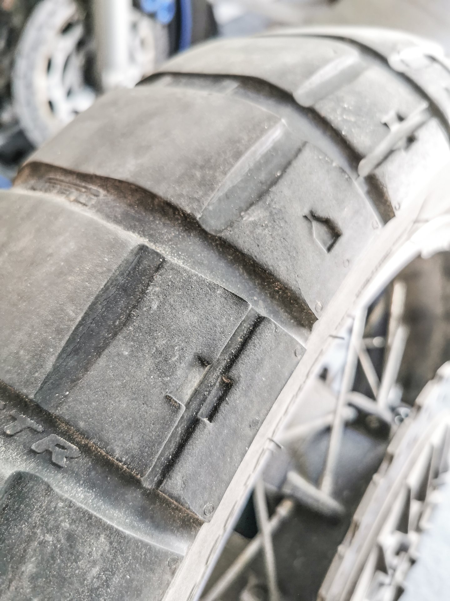

Soderle die Reifen sind heute runter gekommen und Ich ziehe für mich ein Fazit.
Laufleistung sind genau 9394km.
Davon ca. 2500km Autobahn, der Rest Landstraßen und Stadtverkehr aller Art bei Wind und Wetter.
Etwas Schotter war auch dabei aber nicht relevant viel.
4tkm voll bepackt mit Sozia, 3tkm voll bepackt aus Langeweile ohne Sozia, der Rest nur Topcase oder Tankrucksack.
Teilweise gemütlich getuckert aber oft auch hart am Gas, geschont wurde das Material jedenfalls nicht.
Gestern nach den knapp 600km bei Wetter bis -3, Schnee, Hagel, Nebel, Sonne usw. hab Ich mich dann seelisch und moralisch von dem Reifensatz verabschiedet.

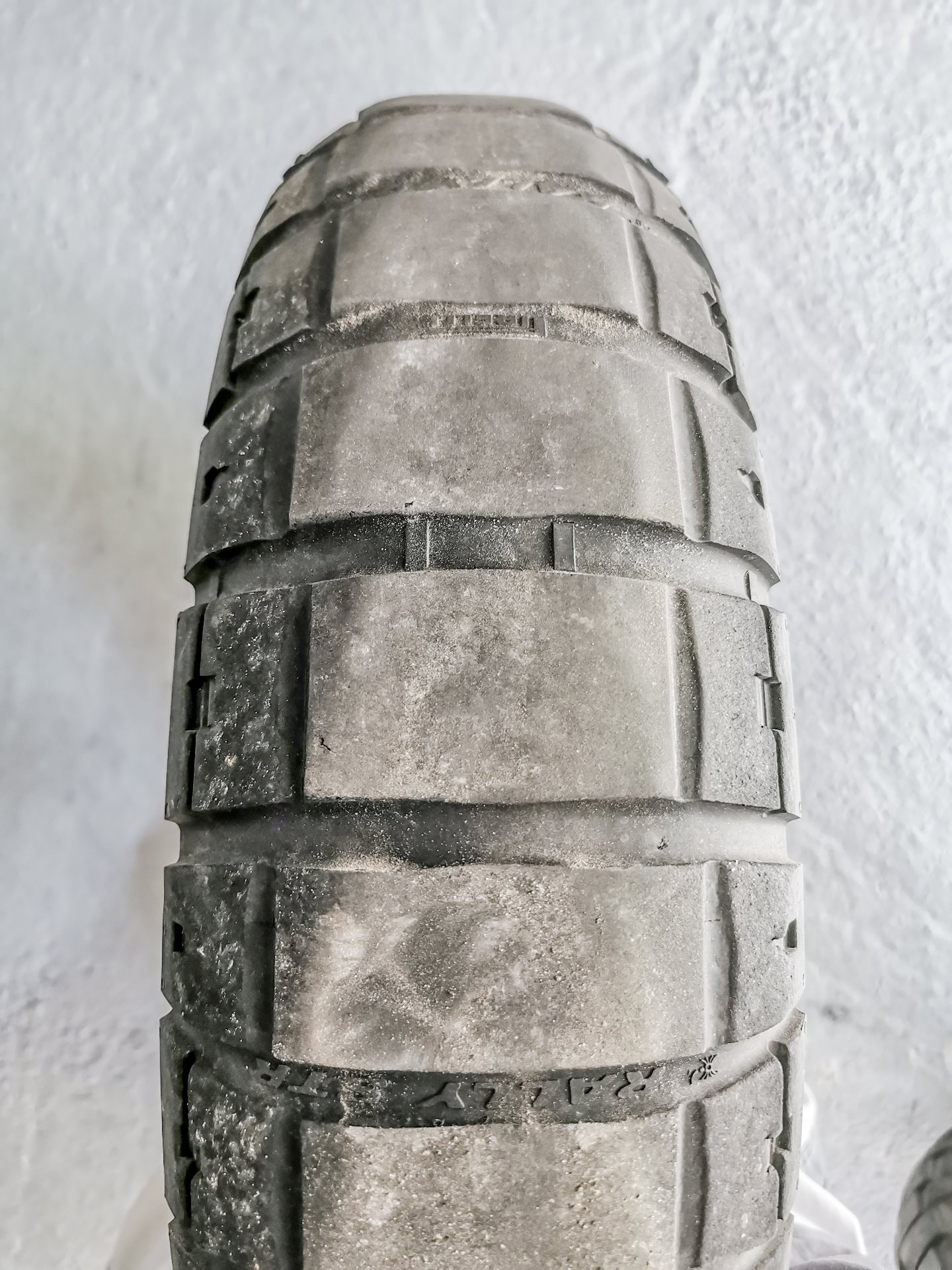

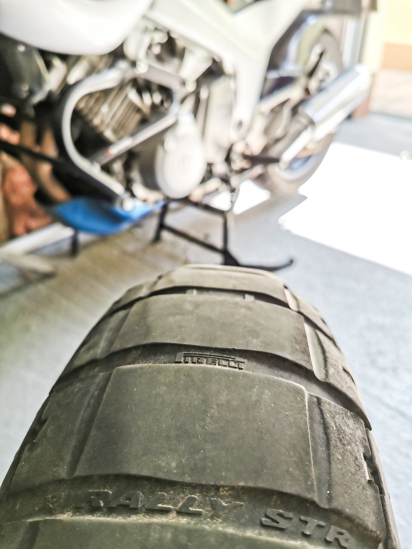

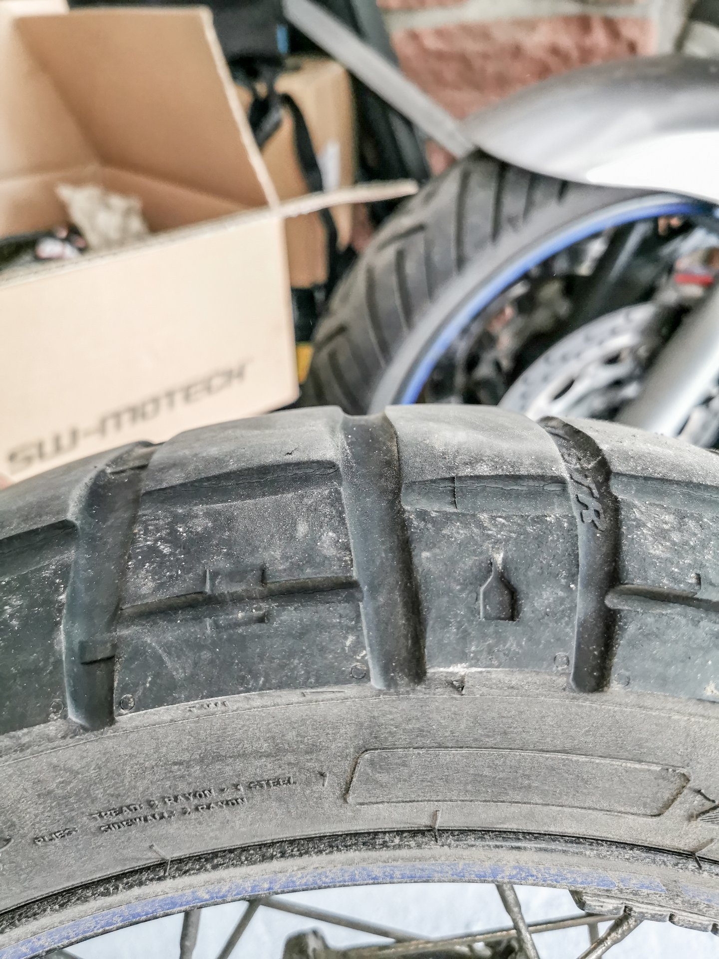

Der Reifen hat ja unterschiedlich angeordnete Abstände der Profilblöcke hinten.
Manche sind etwas weiter entfernt manche weniger.
Vor der Abschlusstour waren die weiten Blöcke bereits nur noch bei 1.5mm Rest, die näheren bei ca 2-2,5mm Rest bis 0
Wenn Ich nicht um das alter und den Zustand gewusst hätte, hätte Ich keine Bedenken gehabt das die Reifen fast neu sind rein vom Fahrgefühl her.
Auf Nasser Straße im dichten Nebel unter dem Gefrierpunkt macht der Reifen auch nach 9tkm keinen Anschein Leistung zu verlieren.
Auch die Fußraste durfte gestern in der ein oder anderen Kurve nochmal runter, kein rutschen oder driften.
Ein ganz leichtes Abkippen über die Kante ist spürbar aber in einem Rahmen der fast nicht auffällt.
Alles in allem begeistern die Reifen einfach mit Haltbarkeit und Leistung.
Das Nassverhalten ist selbst ganz am Ende noch zu 100% da und lässt keinen Spielraum für Rutscher.
Von Freiburg knapp 200km nach Hause ging es z.T. nochmal mit 170km/h über die A5 ohne merkliche Auffälligkeiten.
Der Reifen ist mMn für die :xt12: eine fast perfekte Option aus Optik, Laufleistung und Funktion.

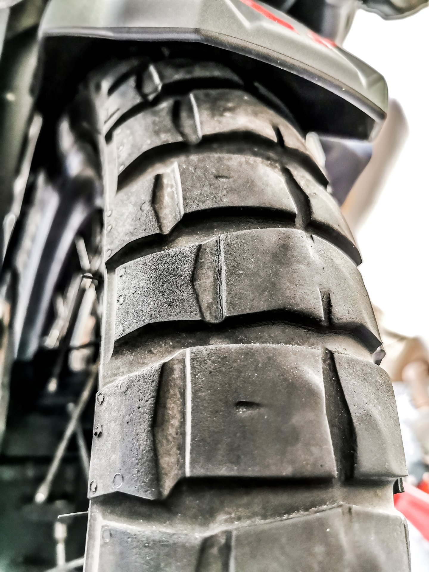

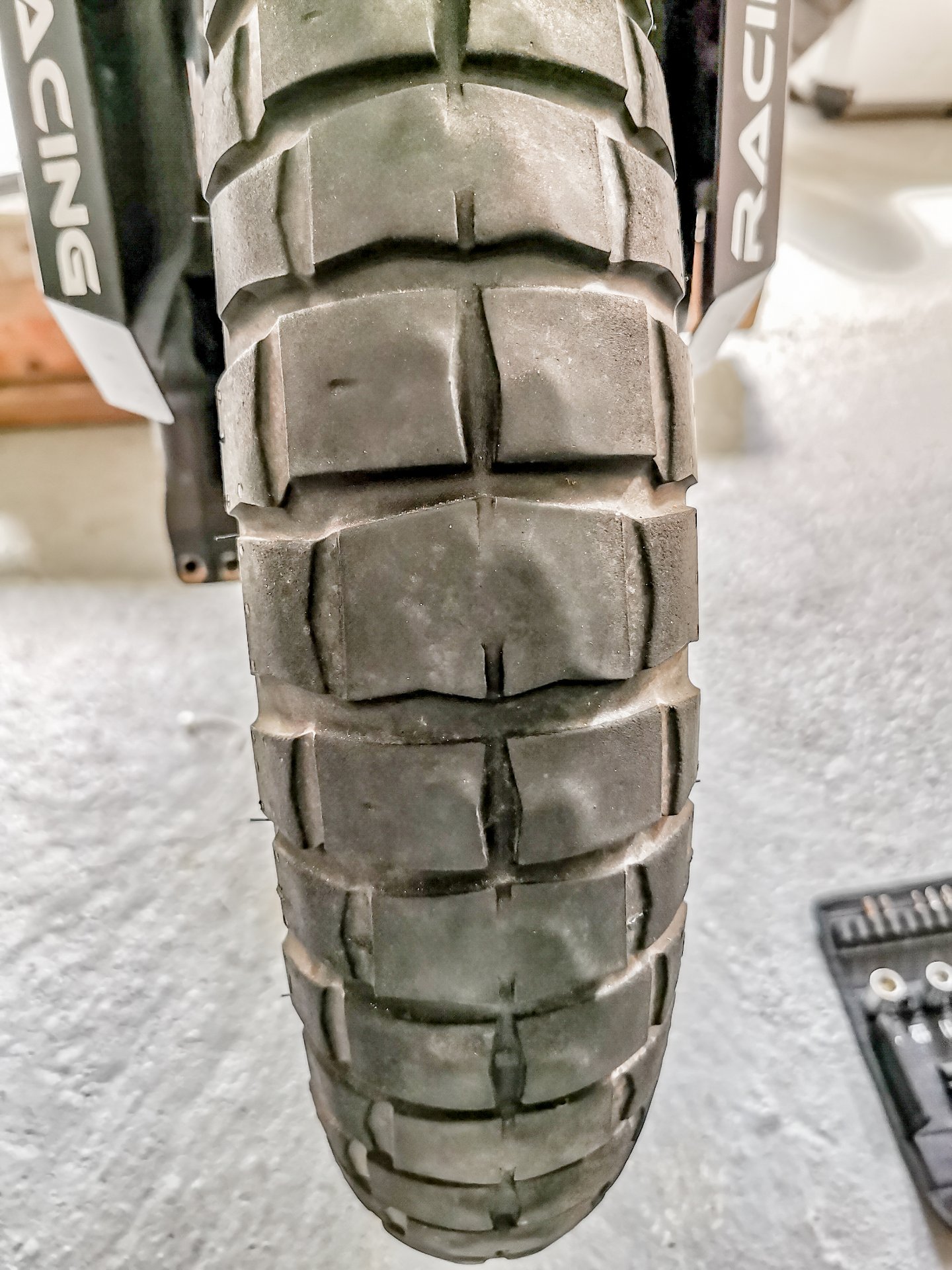

Das Vorderrad kommt mit weg, das hätte für mich keinen Sinn ergeben da nochmal ein HR mit anzufangen.
Zudem wie im letzten Posting schon angemerkt hat das Vorderrad angefangen unterschiedlich "Kuhlen" zu bilden also muss ein neues her :daumen:
Nach den 9400km lag das Hinterrad jetzt bei 0,5-1,5mm Rest mittig gemessen.
Wäre Ich damit noch auf Tour gewesen hätte man dem ganzen mit Sicherheit die 10.000km noch abverlangen können.
Anbei findet ihr noch ein paar Bilder die heute vor der Demontage gemacht wurden.
Schlussendlich kommt der STR wieder als Immerdrauf Reifen auf die :xt12: aber zunächst wird es der Anakee Wild zum ausprobieren was der im Vergleich zum Battlax AX41 so kann :lol:

Sag mal,
wie hoch sind die TWI bei STR?
HiFaKo 19,25,26 gebucht
Trigger
Beiträge: 420
Km-Stand: 42000
Ort: Heidelberg
Re: Pirelli Scorpion Rally STR
Beitrag von Trigger »
meine dicke hat geschrieben: Di 13. Apr 2021, 20:24 Sag mal,
Die haben 0,8mm
Nach denen hätte man den Reifen noch etwa fahren können, dann wäre aber in der Mitte schon Slick gewesen :lol:

Ich hab den 2. Hinterreifen drauf und noch den ersten vorderen. Muss gestehen dass ich nicht so auswaschungen habe wie Trigger. Ich kann mir auch nicht erklären woher die kommen.
Der erste hintere hat ca. 8500 KM gehalten und mich nie im Stich gelassen. Am Anfang nur aufpassen weil die dann wohl leichtfüßig in die Kurve fällt. Ich fahre 2.5 vorne und 2.9 hinten damit komme ich persönlich sehr gut klar.

Wikipedia hat geschrieben:...
Motorradreifen
Bei Motorradreifen ist zu beachten, dass TWIs oftmals eine nur für den nordamerikanischen Markt relevante Mindestprofiltiefe[3] von lediglich 0,8 mm anzeigen. In der Praxis ist der TWI somit zur Überwachung der Restprofiltiefe in Regionen mit abweichenden gesetzlichen Mindestanforderungen (z. B. Europa mit meist 1,6 mm Restprofiltiefe) ungeeignet und ersetzt nicht die regelmäßige Prüfung mit dem Messschieber oder einem anderen geeigneten Messgerät. ...
Nur damit bei Lesern, die sich mit der Materie nicht so gut auskennen, kein falscher Eindruck entsteht...
P.S. Der Metzeler Karoo Street ist ja quasi der Zwilling des PSR SRT, auch er beult so komisch am Vorderrad aus. Ist jetzt beim zweiten VR so, aktuell knapp 10 Mm auf dem VR, HR hat jetzt knapp 3 Mm gelaufen.
