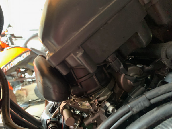

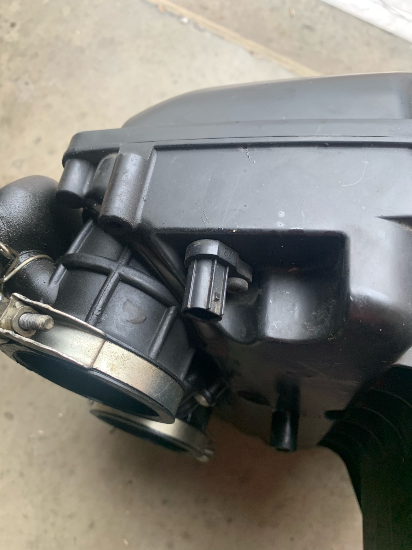

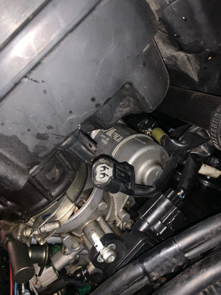

Re: Fehlercode 22 - Temp. Fühler
Ich habe Heute extra die Verkleidung und den Lufi entfernt um Bilder zu machen. :engel:
im eingebauten Zustand
abgesteckt
abgesteckt
von der Seite
von der Seite
Auf dem 2. Bild ist auch ein wenig der wahre Grund des Ausbaues zu sehen.
Sie leidet ein wenig an Inkontinenz.
