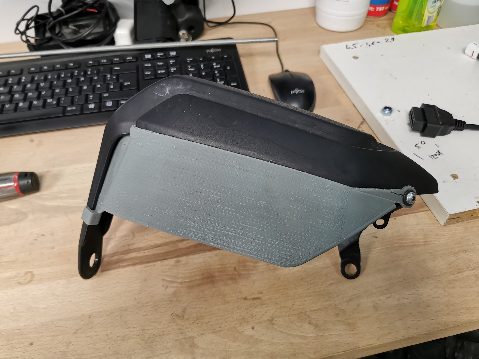

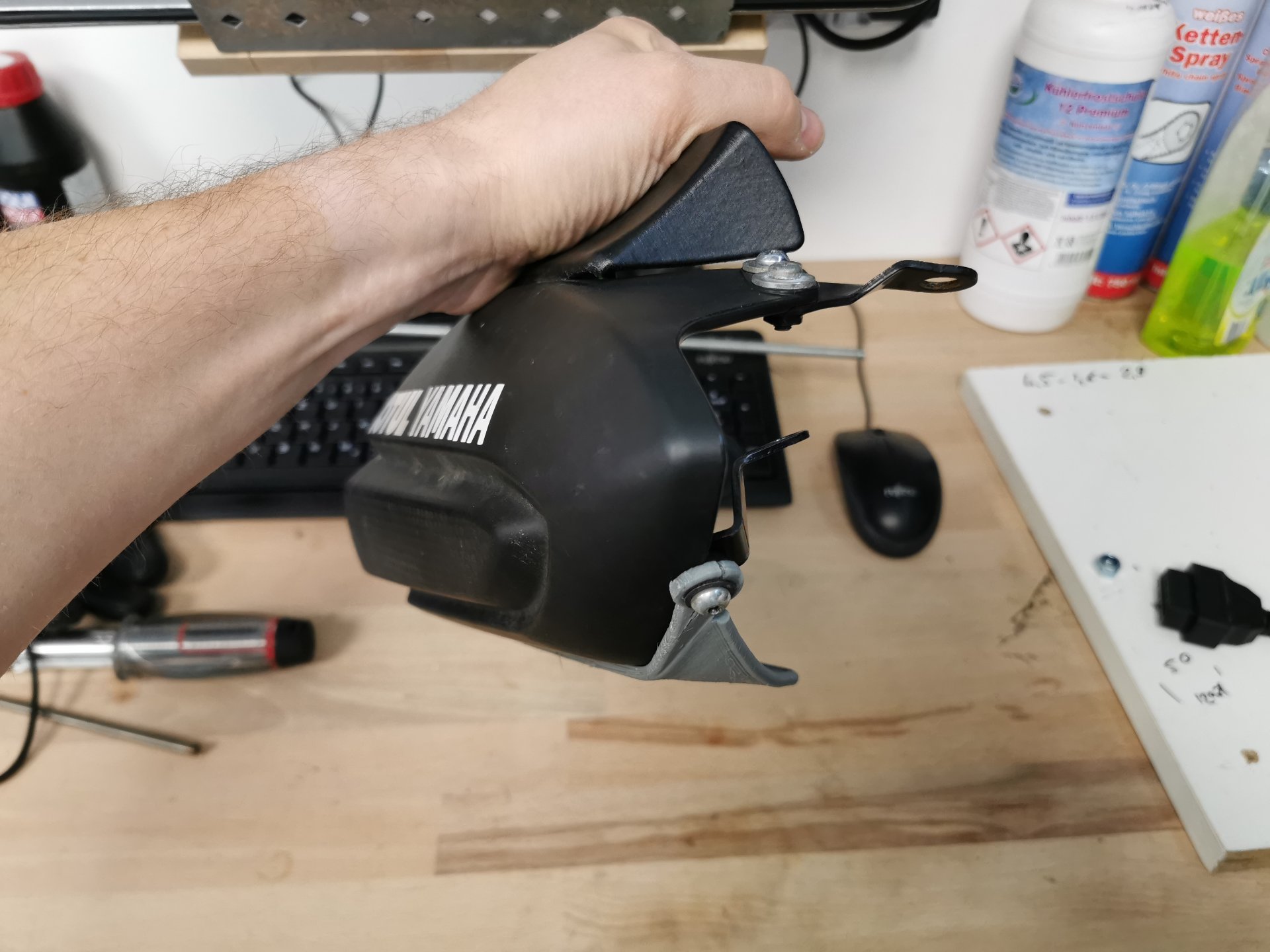

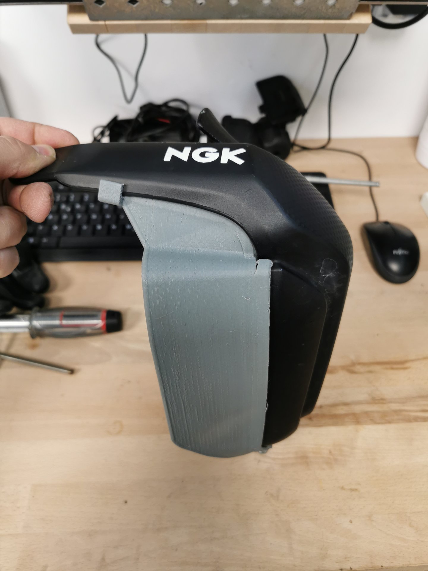

Ich hab jetzt mal mit PETG gedruckt, welches aber schon ziemlich alt ist wodurch die Materialqualität und die Druckqualität etwas leidet. War ja aber eh nur ein Versuch.
Daher hab Ich auch nur 2 Layer als Wandstärke, also 0,32mm.
Innendrin ist es hohl spart Zeit beim Druck und wie gesagt nur ein Test.
Die Passgenauigkeit der langen Teile ist so lala man muss schon viel Drücken das alles passt, dadurch ist es an ein paar Stellen gebrochen, was aber daran liegt wie "Lachs" ich gedruckt habe.
Ist es mal dran, hebt es ernsthaft gut.
Ich hab das ganze nicht an der Dicken montiert aber Ich hoffe die Bilder helfen weiter.
Auf dem Drucker liegt aktuell das kleine Teil der anderen Seite für den Vergleich.
Bei Fragen gerne melden
