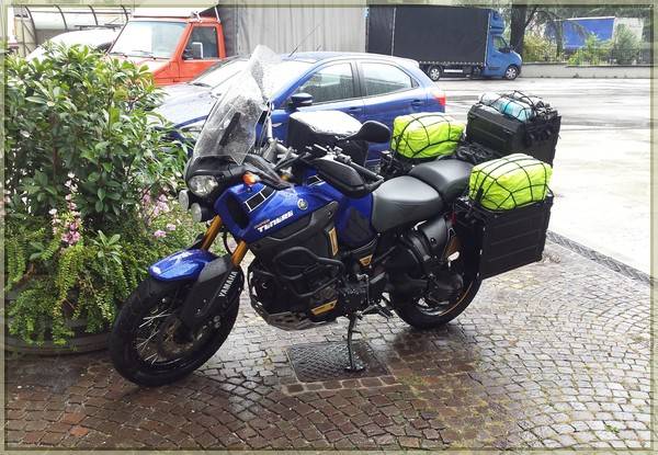

Ich bin tatsächlich zufrieden mit den originalen Yamaha-Seitenkoffern. Dass sie stark sind, wurde bereits bewiesen.
Ich habe das Problem mit dem Schloss gelöst, indem ich einen kleinen Schlüssel hinzugefügt habe. Und wenn Sie den Deckel öffnen oder schließen möchten, drücken Sie immer auf den Deckel. Dann ist es wirklich viel einfacher und sicherlich mit dem kurzen Schlüssel viel weniger Chance, den Schlüssel zu brechen.
Für zusätzlichen Stauraum habe ich Givi Cargo-Taschen an den Seitenkoffern. Ich befestige es mit Touratech-Halterungen, die ich am Kofferraumdeckel angebracht habe. Funktioniert gut.
Weitere Erklärungen und Fotos finden Sie auf meiner Website: www.ericbosch.nl/motor-2/xt1200z-zijkoffers

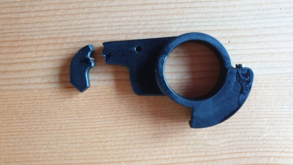

ich bin soweit auch zufrieden mit den Koffern ... ABER ...
Das der Haken, der den Deckel zuhält aus Plaste ist, ist angesichts des Preises der Koffer :daumen_ab:
Ich bin mal gespannt, ob mein :-) das als Ersatzteil ranbekommt.
Für Ideen & Vorschläge bin ich offen und dankbar. ;)
Gruß Lars
Re: Yamaha Aluminium Seitenkoffer (auch in Schwarz)
Beitrag von jalla »
Lars mit 3D Drucker. wenn du weißt wer so einen hat

Hallo Lars,
ja, da hat der Jonny Recht. Mit den Daten des Neuteils oder aus den Fragmenten, wie auf Deinem Foto nach konstruiert, kann ich ggf. ein Ersatzteil aus PA12 nachbauen. Den Preis muss man dann je nach Situation bewerten.

danke Euch beiden, das klingt sehr gut.
Leider hab´ ich von sowas überhaupt keine Ahnung und kann den Zeit- und Materialaufwand nicht einschätzen.
Liegen wir dann eher bei 10€ oder eher bei 100€ für das Teil? :denker:
Sicher wäre es dann sinniger das Teil aus dem anderen Koffer als Vorlage zu nehmen!?
Das könnte ich dann ausbauen und Dir zuschicken ...
Falls mein :-) das nicht ran kriegt, würde ich gerne darauf zurückkommen.

Hallo Lars,
ich denke mal, dass es in der Region 20 € sein wird. Entscheidend ist hier der Aufwand, die Zeichnung für die Druckdaten zu erstellen. 3D Scannen zum Erstelllen der Daten geht prinzipiell auch, aber dann sind wir eher bei 100 €.
