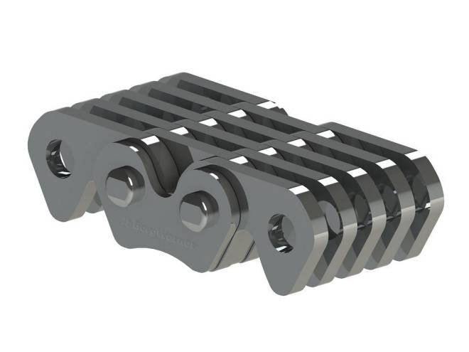

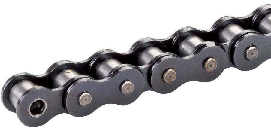

Die Steuerketten in Motorrad- und zum Teil auch in Automotoren sind ja nicht mehr so etwas
Rollenkette
Rollenkette
sondern sehen so aus:
Silentchain
Silentchain
So innig, wie mir Hülsen- und Rollenketten vertraut sind, so wenig weiß ich über Silentchains > nichts. Die Bemühungen, die angestrengt wurden, um bei ersteren die Gelenkfläche zu optimieren, die schienen uns bei Silentchains kontarkariert zu werden: Die nur aus den ausgestanzten Löchern in den Laschen bestehende Gelenkfläche gibt mir heute noch Rätsel auf, aber wie man sieht, funktioniert es trotzdem ;) .
