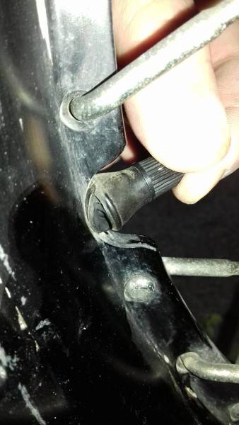

Habe heute festgestellt das das Gummiventil eingerissen ist dadurch logisch luftverlust.
Meine HPM haben Metall Ventile hat das einer von euch hier?
Die Bmw Felgen innen gerade.
Die Felgen der Tätärä innen rund .
Was haltet ihr von Eckventilen?
Danke für eure Erfahrungen und Tipps :daumen:

Die Felgen der :xt12: sind an den Ventilen innen nicht rund.
viewtopic.php?p=91263#p91263
Müssen aber am Steg etwas ausgefeilt werden.

Wenn der Reifenhändler welche da hat werde ich mir welche montieren lassen.
Eine Feile nehme ich mit.

Meine XT ist mit den klassischen Gummiventilen ausgestattet, welche bei jedem Reifenwechsel mit getauscht werden. Sie tun seit etlichen Mm zuverlässig ihren Dienst, nicht nur auf der XT. Lediglich an der V-Strom hatte ich Metallventile montiert, allerdings in gewinkelter Ausführung. Für die XT kommen die u.a. wegen des Stegs für mich nicht in die engere Wahl. Wie gesagt, bei mir ist kein Leidensdruck da...
Btw - der Link, den doppelklick eingestellt hat, führt auf Seite 5 zur Berechnung der Zentrifugalkraft u.a. bei Verwendung eines RDKS. Vielleicht hatte der Vorbesitzer so was montiert? Oder irgendwelche sonstigen tollen Ventilkappen...
Ich würde den Defekt und die mißlungene Tour neulich abhaken, das Ventil ersetzen, weiterhin Gummiventile verwenden und gut. Ich sehe es eher als Vorteil, bei jedem Reifenwechsel ein neues Ventil eingebaut zu bekommen...

Die Ventile werden auch bei der Metallversion bei jeden Reifenwechsel ausgetauscht. Der beschriebene Defekt betrifft doch den Ventilsitz und nicht das Ventil selbst. Und ja beim Reifenwechsel mit der XT wurde immer der Ventilsitz gewechselt.
Bei der Metallversion des Ventilsitzes eben nur das Ventil selbst.
