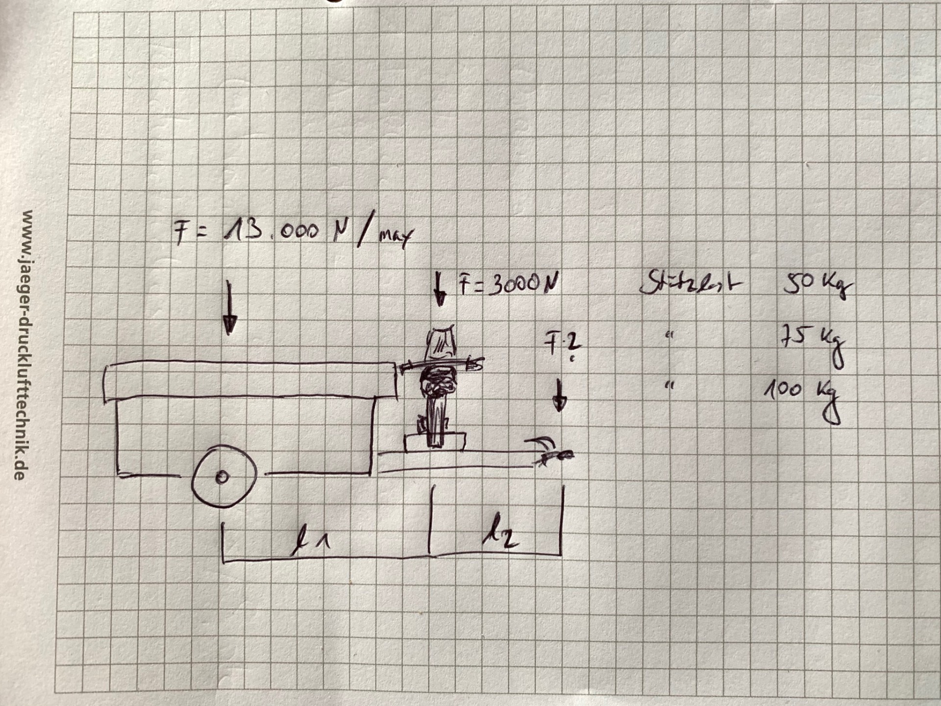

einzige vernünftige Lösung, die Deichsel ggf. verlängern.
Was für einen Zeltanhänger hast Du denn schon in die engere Auswahl gezogen?
Welche Stützlast wird das Zugfahrzeug haben.
Ist nur grob skizziert und kann ein Lösungsansatz sein.
Grüsse basti
Grüsse basti

Gedacht ist ein Campwerk, die verbauen Kochanhänger mit langem Deichselrohr, also keine V Deichsel, was die Konstruktion noch schwieriger gestalten könnte. Die Stützlast sind 75kg bei meinem Zugfahrzeug.
Wo darf an einem Anhänger überall gebohrt werden?
Deichsel ist verboten, also kommt nur eine Klemmung in Frage.
Was ist mit dem Hänger selbst? Ich vermute mal Chassis fällt auch raus, würden fast nur die Seitenwände in Frage kommen.
Gruß Bill
