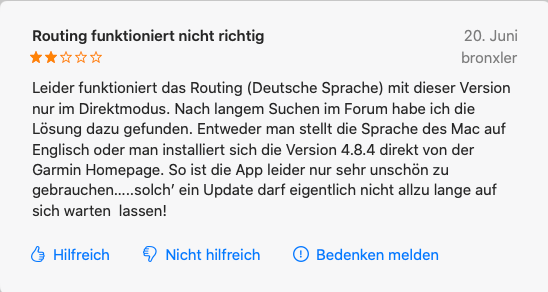

Tatsächlich sind wir ein bisschen weitergekommen, aber nicht zum Ziel. Auf das größte Problem hatte noch @doppelklick freundlicherweise hingewiesen (die Mail hatte ich im lauten Café leider nicht mitgekriegt), dass Basecamp 4.8.3 auf einem Mac mit deutscher Sprache einfach nicht funktioniert:
Bildschirmfoto 2019-11-01 um 09.55.23.png (43.54 KiB) 3815 mal betrachtet
@Michael: Also wohl am besten 4.8.3 entfernen und 4.8.4 neu installieren.

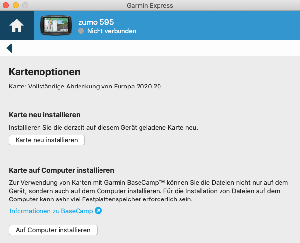

Außerdem gibt es noch das Problem, dass die Karte nur auf dem Navi ist, ohne angeschlossenes Navi geht nix. Garmin Express sollte doch wie unter Windows auch die Karte auf dem Rechner installieren (bei Einstellung "auf Navi... und PC" oder wie das heißt), sodass die dann in Basecamp verfügbar ist auch ohne angeschlossenes Navi, richtig?

Christoph hat geschrieben: Fr 1. Nov 2019, 13:31 Außerdem gibt es noch das Problem, dass die Karte nur auf dem Navi ist, ohne angeschlossenes Navi geht nix. Garmin Express sollte doch wie unter Windows auch die Karte auf dem Rechner installieren (bei Einstellung "auf Navi... und PC" oder wie das heißt), sodass die dann in Basecamp verfügbar ist auch ohne angeschlossenes Navi, richtig?
Natürlich geht das. In Garmin-Express:

wieder im ruhigen Heim zeigen sich doch, Dank kundiger Vorführung und Update auf 4.8.6 Fortschritte.
Da Christoph so gut ohne angeschlossenes Navi arbeiten konnte, habe ich mich auf die Suche gemacht und voila, geht jetzt auch bei mir.
Mit Windows geht da einiges einfacher, habe jetzt allerdings auch am Mac noch weitere Werkzeuge gefunden, so das das erstellen von Routen geht, auch wenn ich da noch Potenzial sehe.
