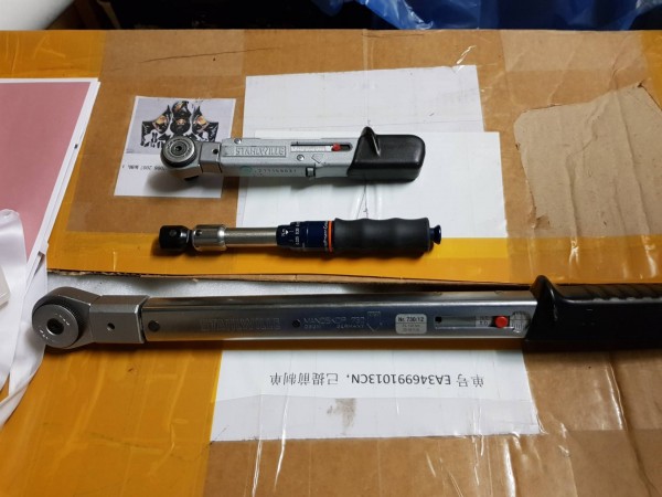

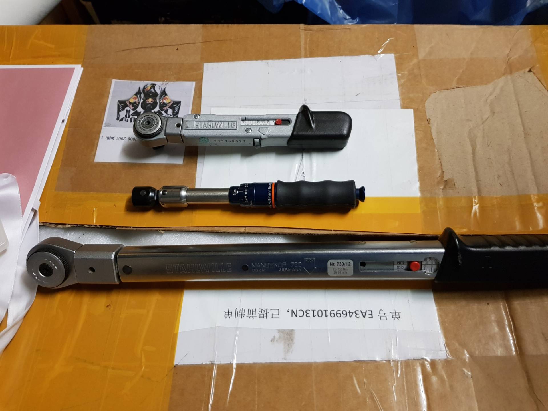

Ok, dann wuerde mich aber interessieren, mit wieviel Nm eingespeicht wird?
Habe das Thema gerade auch beruflich auf dem Tisch und muss Drehmoment an ettlichen Maschinen nachkontollieren. Soll war 48Nm und nach meiner Reklamation beim Engineering, dass man nicht mit 48Nm nachkontrollieren sollte, da ich dann beim Nachknaken hoehere Anzugswerte bekomme, sind sie ganz schnell zurueckgerudert. Jetzt wird nur mit 30Nm nachgeprueft ob Schrauben ueberhaupt fest angezogen sind.
Ueber Schraubenlaengung und dergleichen moechte ich mich nicht weiter auslassen.

Udo-IT
Re: Hintere Felge gebrochen
Beitrag von Udo-IT »
Deshalb auch der 2te Drehmomentschluessel (auf Bild) , damit kann man feinfuehliger kleine Drehmomente erreichen, da kein Hebel.
Was man ja auch oft sieht, dass 2te nachknaken. Ist leider auch eine Unart.
