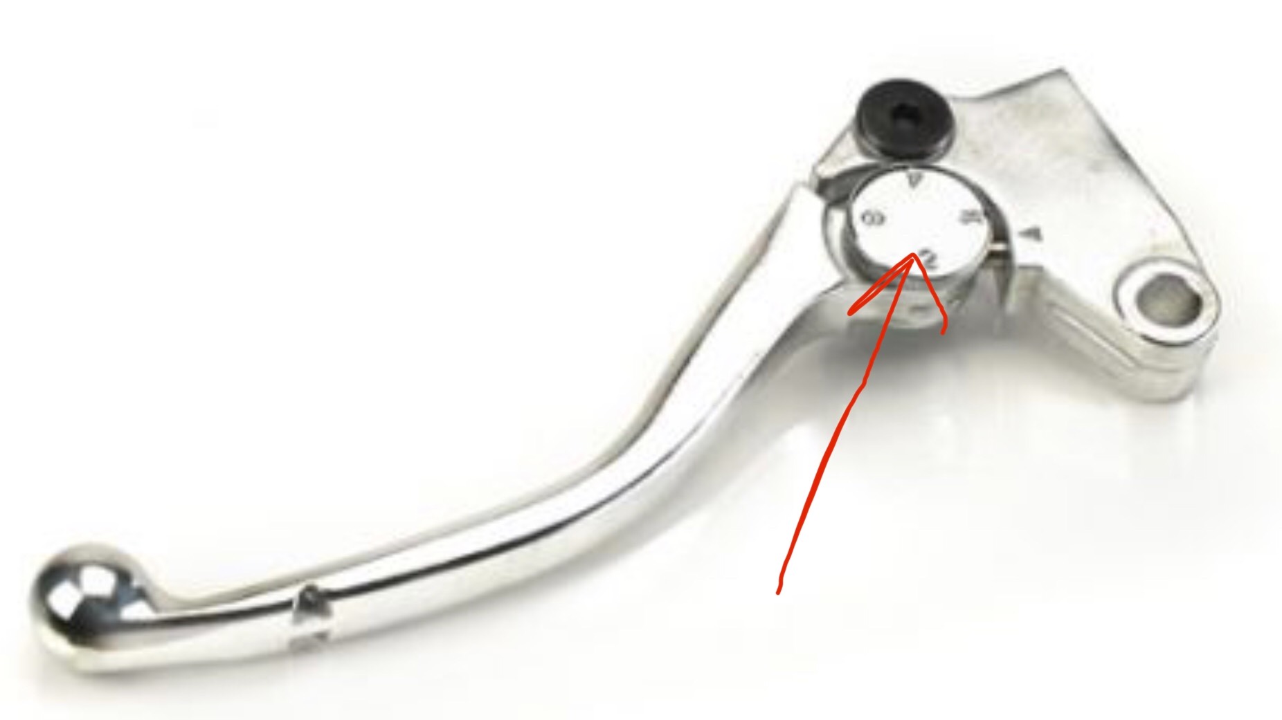

Dass kann nur mit dass Rädchen am Kupplungshebel.

...leider stimmt das mal so gar nicht....Entschuldige bitte!!!
Mit dem Hebel stellt man so rein gar nichts an der Kupplung ein! Die Einstellerei verändert lediglich den Hebelweg des Hebels....kleine Hände/große Hände im Grunde. Aber an der Kupplung wird damit überhaupt nichts verändert......

Damit dürfte der praktische Teil der Frage erschöpfend beantwortet sein.Sartene hat geschrieben: Do 2. Mai 2019, 22:11 Die Einstellerei verändert lediglich den Hebelweg des Hebels....kleine Hände/große Hände im Grunde. Aber an der Kupplung wird damit überhaupt nichts verändert......

Dann musst Du den Kupplungshebel auf "große Hände" stellen, um damit den Hebelweg des Kupplungshebels zu vergrößern und somit die Kupplung schon vor Erreichen des Lenkers vollständig zu trennen.dl7jsk hat geschrieben: Fr 3. Mai 2019, 09:38Die Flüssigkeit ist frisch aus der Flasche, weil die Leitung jetzt Stahlflex istoli772 hat geschrieben: Fr 3. Mai 2019, 01:41 Wie alt ist die Kupplungsflüssigkeit? Vllt hilf ein Wechsel der Flüssigkeit oder entlüften des Systems![]()
