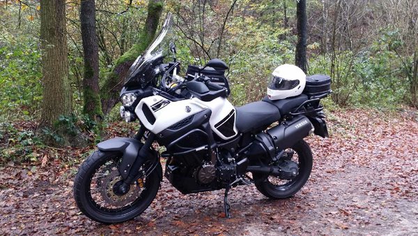

Gerne komme ich der Bitte von Engelbert nach und gebe meine bisherige Erfahrung mit dem "TOURATECH Windschild M" an euch weiter.
Bisher getestet, etwa 800 Km. Jede erdenkliche Position versucht.
Selbst behaupte ich immer 178cm groß zu sein, die Beinlänge reicht allerdings nur für die niedere Sitzeinstellung.
Die Scheibe habe ich auf der - von unten gezählt - 2. von 4 Positionen fixiert.
Die Scheibe ist hochwertig gebaut und sehr passgenau.
Ich fahre den "TOURATECH Companero" Anzug und den "SCHUBERTH C3 pro" Helm und jetzt kommts!
Die Scheibe war deutlich schöner (natürlich subjektiv gesehen). Mir gefällt der klare Rallye - Look.
Die Scheibe war zu meiner Überraschung kein dB leiser als meine originale mit dem aufgebauten, einstellbaren Windabweiser bis ...
... ich die Kinn Belüftung meines Helmes, welche ich normalerweise immer geöffnet halte - zudrückte! Die Wirkung glich einem Schalter welcher das Luftgeräusch um die Hälfte minimiert!
Aus/Ein = laut/leise. Ganz einfach!
Ich dachte - nach allen möglichen Versuchen schon "dass das Schild zwar nicht leiser aber zumindest schöner ist und ich auch damit zufrieden sein kann bis ich bei 13°C am Niederndorfer Berg aus Komfort Gründen die Kinn Lüftung schloss. Ich konnte es gar nicht glauben! 50% leiser und deutlich leiser als mit dem Originalschild. Diesen Effekt entdeckte ich beim Originalschild nicht.
Jetzt erinnerte ich mich auch an die Zeilen in der Helm Beschreibung, die mich darüber informierten, dass die Klappe am Kinn nicht die Luftzufuhr ausschaltet sondern verstärkt. Nicht Aus/Ein sondern Stufe1/Stufe2 hieß das Thema. Wobei nach SCHUBERTH die Stufe1 immer für genügend Luftzufuhr sorgt um das Visier und die Lunge ausreichend zu Belüften. Dies kann ich nun auch nach meinen gestrigen 280Km Gemeinde- und Landstrassen bestätigen.
Somit kann ich gerne bestätigen, dass in meinem Fall das "TOURATECH Schild M", die deutlich bessere Wahr ist. Optisch wie akustisch.
Mein Eindruck, dass bei etwa 120 Km/h ein leichtes Vibrieren entsteht welches über 130 Km/h wieder verschwindet, kann am Wind, an der Bekleidung, am Helm und an so vielen anderen Faktoren liegen die in der Tiefe der Airodynamik - Geheimnisse verborgen liegen.
"Ein Buch mit sieben Siegeln".
Schon seit meiner TDM RN18 beschäftigt mich das Windschildthema extrem, ist beinahe schon zur Leidenschaft geworden, denn da war das Luftgeräusch extrem störend. Ich baute dabei selbst Scheiben um (Hinterlüftung) welche dann super funktionierten bis ...
... ich einen anderen Helm kaufte mit dem die Scheibe unfahrbar war.
Ich lernte, dass man ohne Aironautik Studium weder mit Logik noch mit Wunschdenken die Windspiele verstehen wird.
Daher werde und kann ich keine Empfehlung abgeben denn jede Scheibe wird bei jedem Körper (Rückstau), Anzug, Helm, Fahrergröße, Sitzposition, anders wirken.
Selbst freue ich mich sehr, dass ich diese Scheibe gekauft habe weil sie mir besser gefällt und sie - bei mir - deutlich leiser ist als die Originale.
Auch wenn ich das nur zufällig entdeckt habe (Kinn Belüftung am C3 pro).
