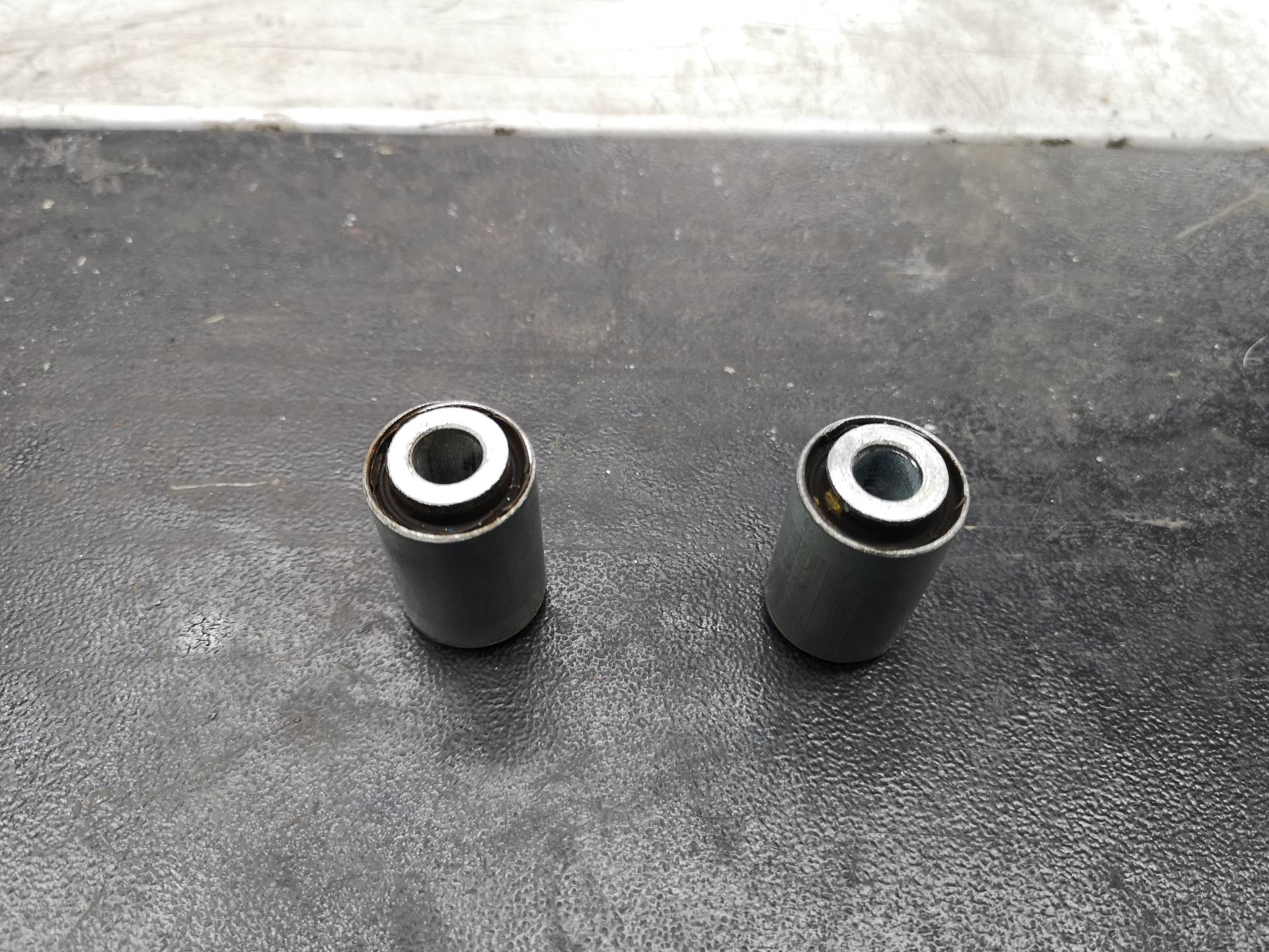

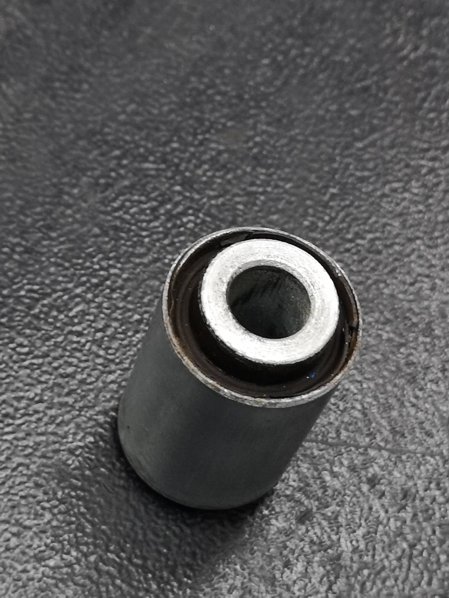

Wenn jemand das Gefühl hat da ist was zu lose, unbedingt in der Werkstatt des Vertrauens prüfen lassen.
Wir hatten den Fall das der Silentblock in der oberen Gabelbrücke ausgerissen ist. Warum auch immer....
Kann mir vorstellen wenn jemand das Fahrzeug am Lenker an einen Werkstattkran aufhängt z. B.... dafür ist das nicht ausgelegt.... beim Reifenwechsel etc.
Damit ist nicht zu leichtfertig umzugehen.
Bei der MT 07 z. B. ist es von Hause aus relativ flexibel gelagert. Bei der XT 1200 relativ stramm.
Einfach bei einer anderen XT 1200 Z anfassen und vergleichen.
Grüße Tim
