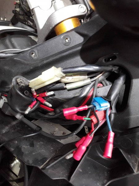

Ich versuche gerade den Scheinwerfer wieder anzuschliessen. Blöderweise habe ich bei der Demontage mir die Anschlüsse nicht abfotografiert. Von der Lampe kommend habe ich Kabel in den Farben Schwarz,rot,blau und grün. Vom Krad aus blau,blau,Schwarz und gelb. Was gehört wo drauf?

Guido, dass sieht schwer nach Eigenbau aus. :shock:
Da hilft nur messen und anschließen.
Traveler hat geschrieben: So 6. Jan 2019, 10:36 Hilfe!
Versuchsweise SCHWARZ auf Schwarz, Grün auf Gelb, Schwarz sollte Masse sein. Der Rest ist Kaffeesatzleserei.

Ich habe das erste Mal meine Griffel da dran. :?
Ich bau dann mal den Rest zusammen und gucke ob ich irgendwo noch ne Tüte mit Sicherungen zum Ausprobieren habe ;) . Wenn nicht, kann der Profischrauber, der demnächst eine Inspektion machen soll, die Lampe anschliessen.

Traveler hat geschrieben: So 6. Jan 2019, 11:10 Ich habe das erste Mal meine Griffel da dran. :?
Kann ja sein, allerdings Stromdiebe und die Stecker kommen nicht von Yamaha.
Wenn du gefunden hast was Masse ist brauchst du keine Sicherungen.
Zündung an, Auf einem Draht ist Plus, Standlicht
Motor an, Auf einem zweiten Draht ist Plus, Abblendlicht
Fernlicht an, Auf dem dritten Draht ist Plus, Fernlicht
Eventuell hilft dir das, viewtopic.php?f=9&t=2634&hilit=Stecker#p27823

Oder guckst Du mal hier rein:
viewtopic.php?f=16&t=7251&start=20#p111786

Ist bei Dir der MotoBozzo-Switch verbaut ?

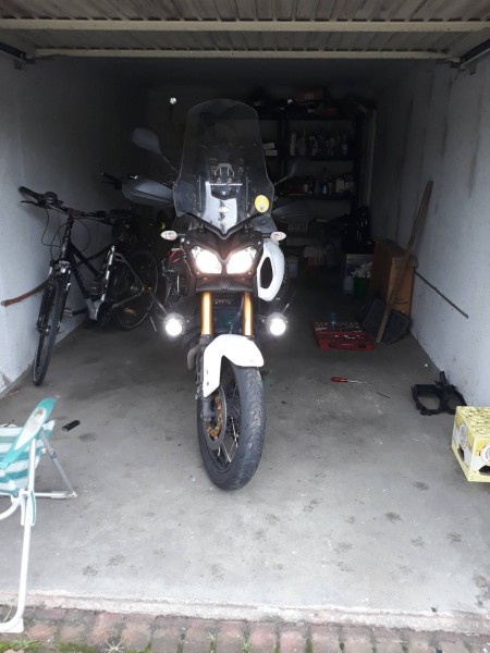

Nein. Die Zusatzleuchen kriegen per Stromdieb ihren Saft und werden mit einem Extraschalter am Lenker an und aus geschaltet.
