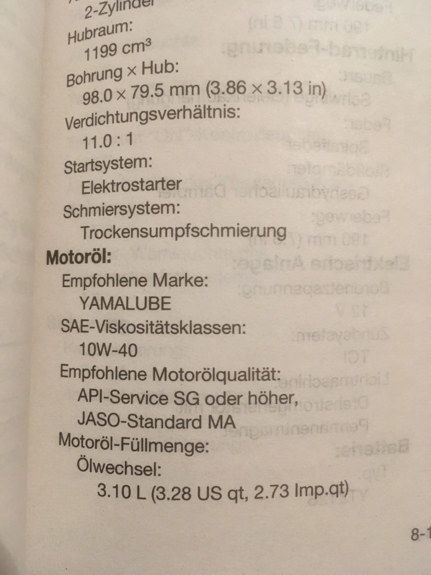

Danke für die Antwort! Die Yamaha Motor Deutschland GmbH hat allerdings ihren Firmensitz in Neuss und nicht in Köln und Düsseldorf.
Bisher habe ich bei allen Fahrzeugen herausgefunden, wer hinter dem sogenannten originalem Öl steckt und habe dann das genommen. Außer bei Yamaha. Da konnte ich absolut nichts finden.
Yamalube fahre ich auch, weil es funktioniert und beim Händler nicht oder nur unwesentlich teurer ist, als anderes Markenöl.
Außerdem steht das in der Bedienungsanleitung:
und das im Garantieheft:
Da steht: ...Anspruch...nur, wenn...vorgeschriebenen oder empfohlenen...
Es wird absolut eindeutig Yamalube für die Wartung empfohlen und es besteht nur dann ein Anspruch auf Garantie, wenn die empfohlene Wartung durchgeführt wurde und auch nachgewiesen werden kann.
Bevor ich mir überhaupt Gedanken über irgendein Öl machen kann, muss ich klären, was im Garantiefall passiert. So ein Motorradhändler will immer nur unser Bestes, unser Geld. Der kann viel erzählen...
Mir ist das zu unsicher und auch deshalb fahre ich Yamalube.
Das ist also schon mal vorgegeben. 10W40 ist auch vorgegeben. Bleibt nur noch zu entscheiden ob Teil-, oder Vollsynthetisch.
Da habe ich bei der Varadero mit Teilsynthetisch die besseren Erfahrungen in Sachen Schaltbarkeit gemacht. Bilde ich mir zumindest ein. Das Motoröl ist auch gleichzeitig das Getriebeöl. Meine :xt12: hat jetzt seit 11700 km ganz hervorragend mit Teilsynthetisch funktioniert. Kein messbarer Ölverbrauch und schaltet sich hervorragend.
