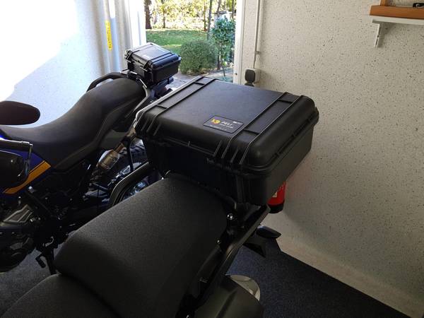

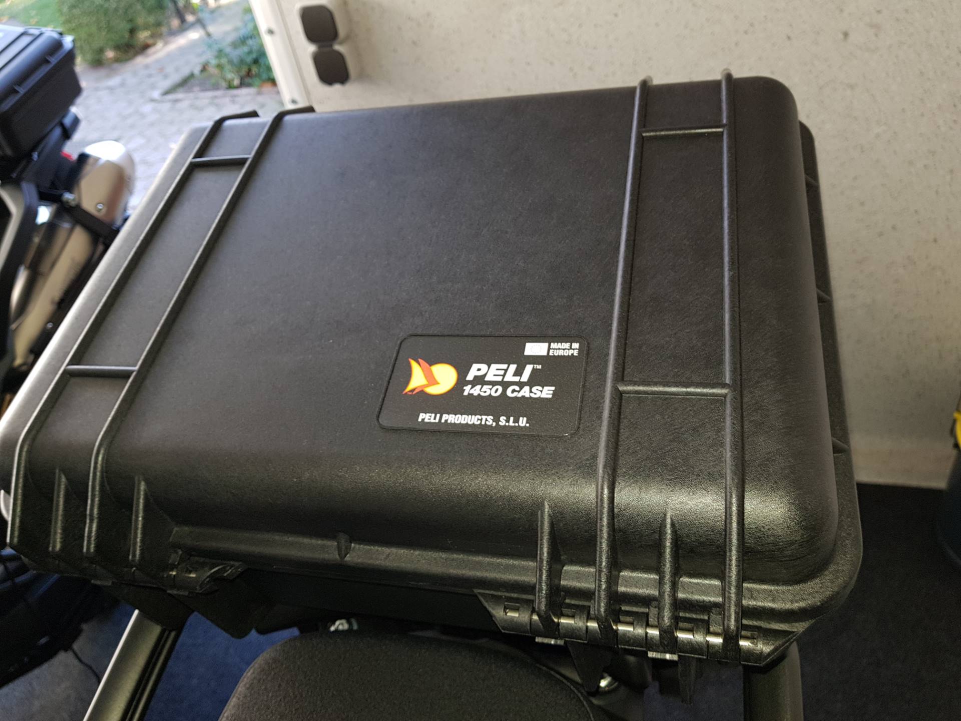

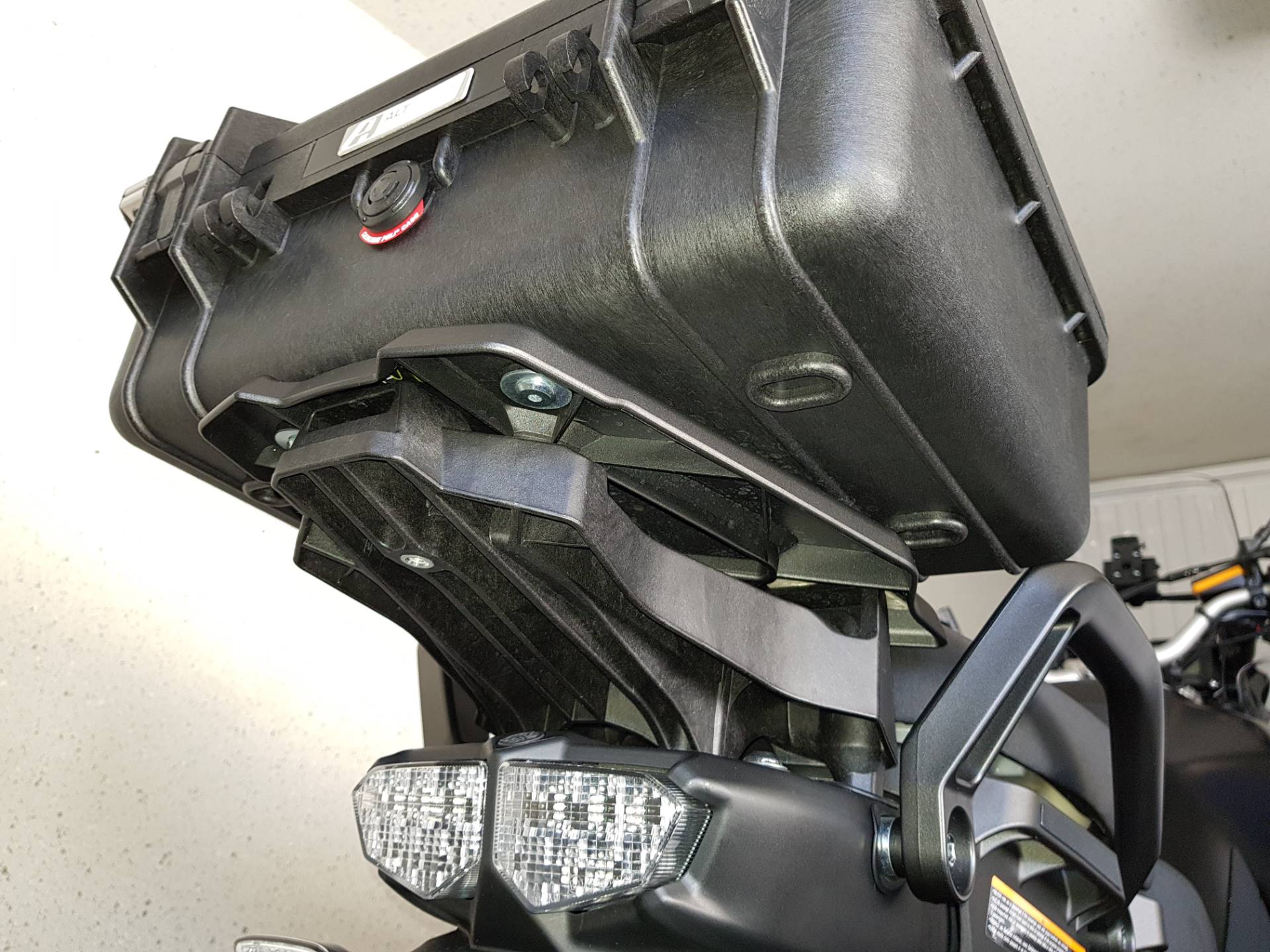

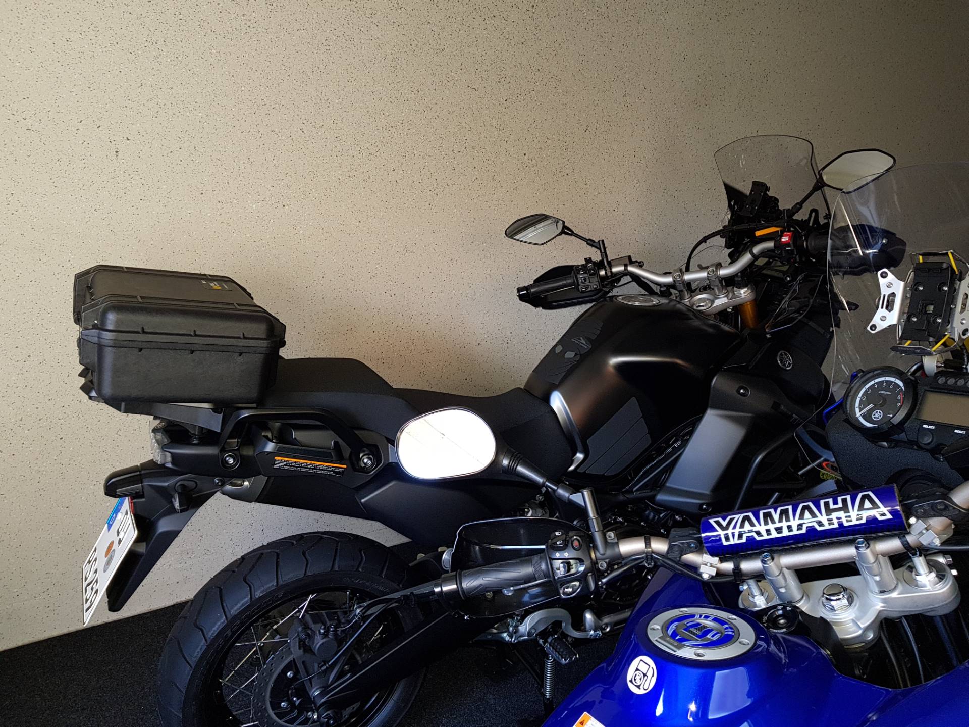

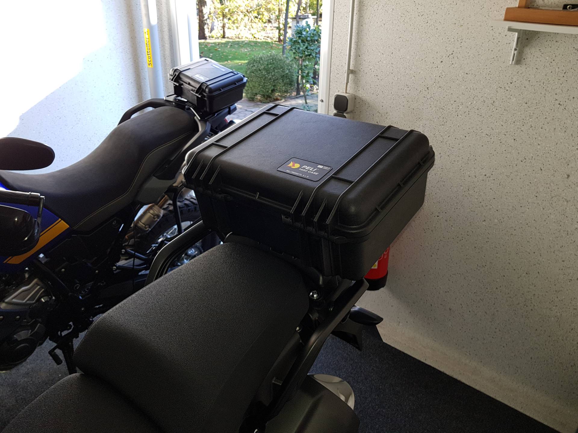

ich möchte euch mal meine Topcase Alternative vorstellen.
-Peli 1450 Koffer
Ich bin zu 100% von Peli Koffern überzeugt und will sie nicht mehr missen. Diese gibt es in allen erdenklichen Formen und Größen.

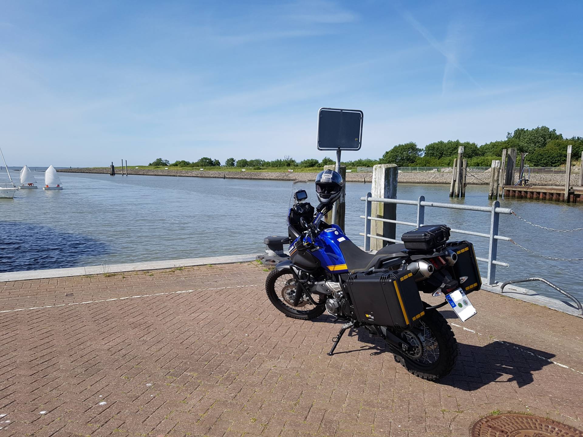

Ich fahre schon 4 Jahre mit Peli Koffer an meiner XT 660 Z. Ich hatte noch nie einen einzigen Tropfen Wasser drin.
Voll beladen bin ich mit der 660er mit Koffern umgefallen: bis auf ein paar Kratzer, kein einziger defekt, kein Wassereinbruch, nichts ausgerissen und das trotz Bohrungen.

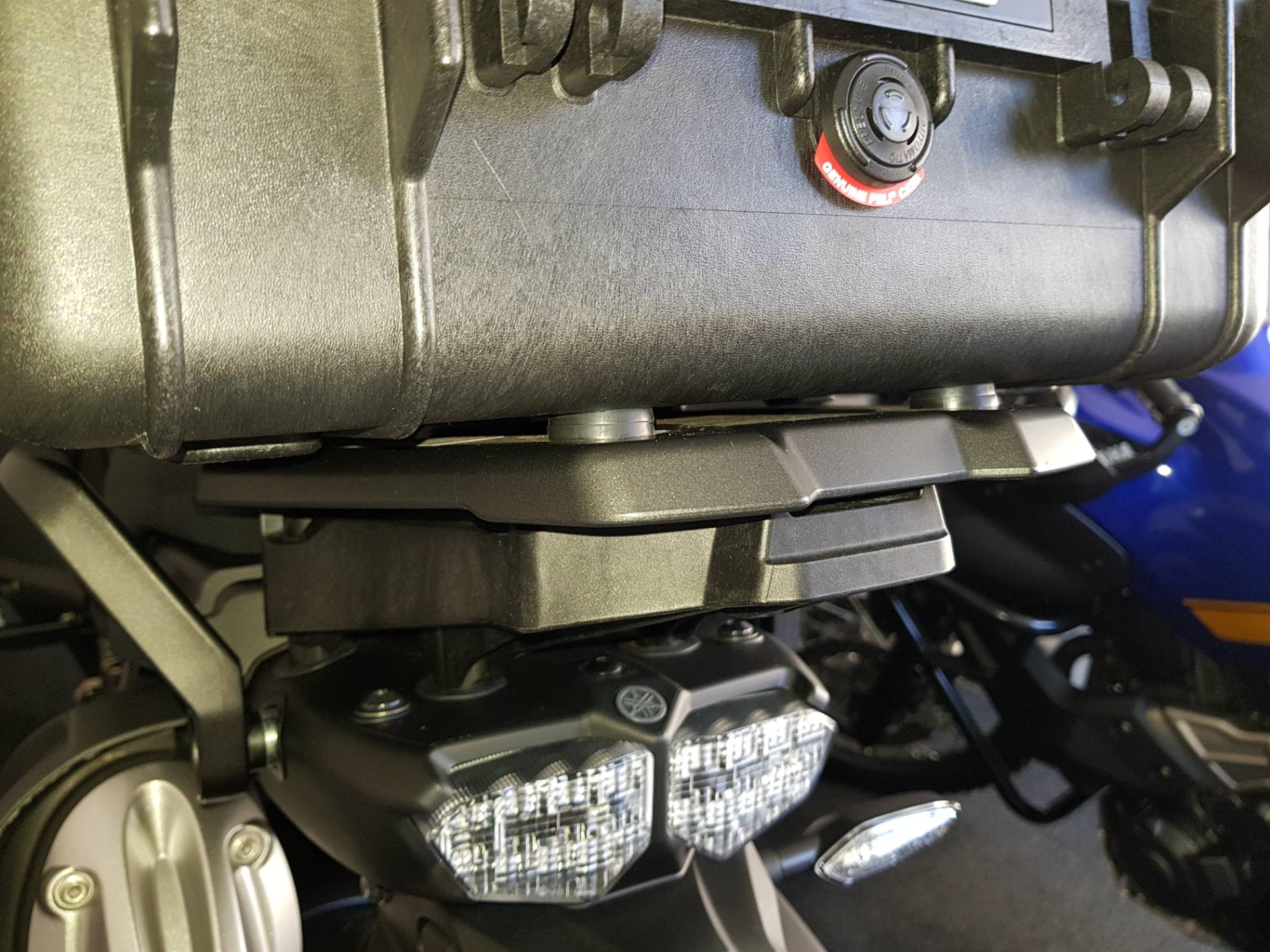

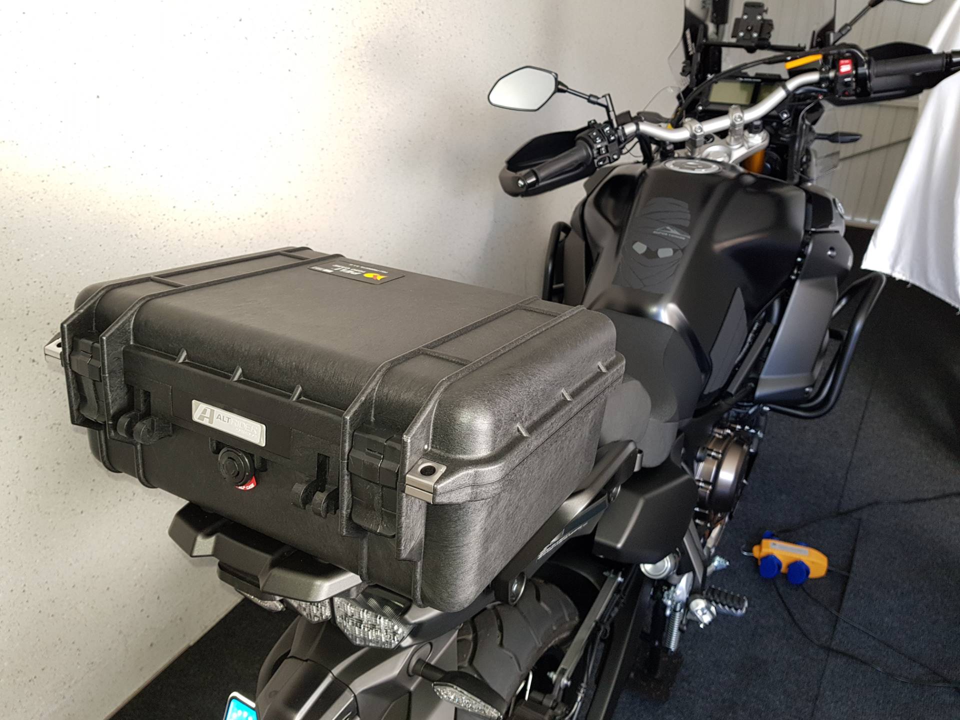

Verschraubt habe ich den Koffer an den original Yamaha Topcase- Träger der ZE.

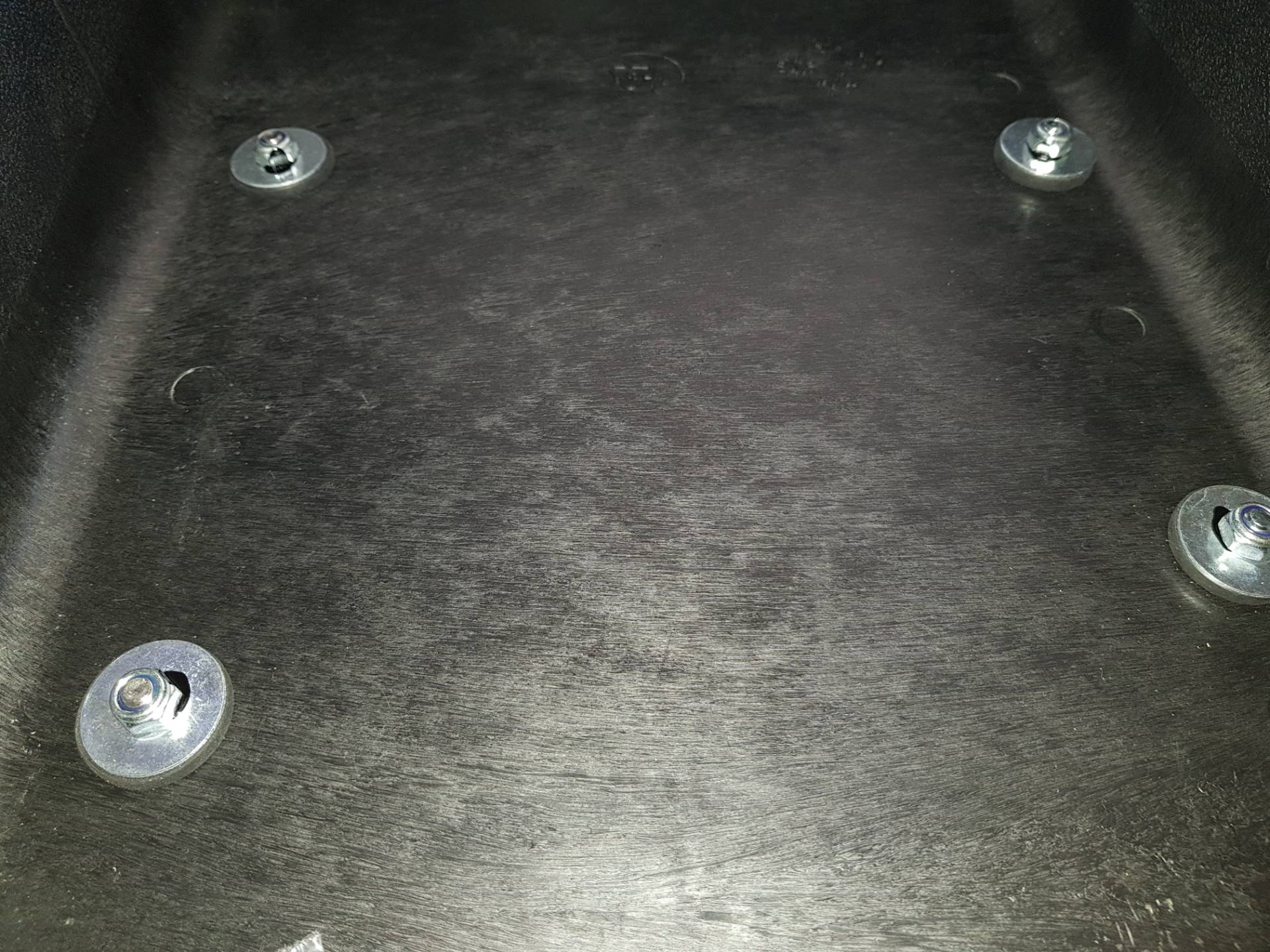

Damit der Koffer wieder Wasserdicht wird, habe ich mir im Baumarkt ganz normale Sanitär Hahndichtungen gekauft und die Schrauben einfach dort durchgesteckt und festgedreht.
Den Griff am Koffer habe ich mir direkt bei der Bestellung abmontieren lassen.
MfG Pase

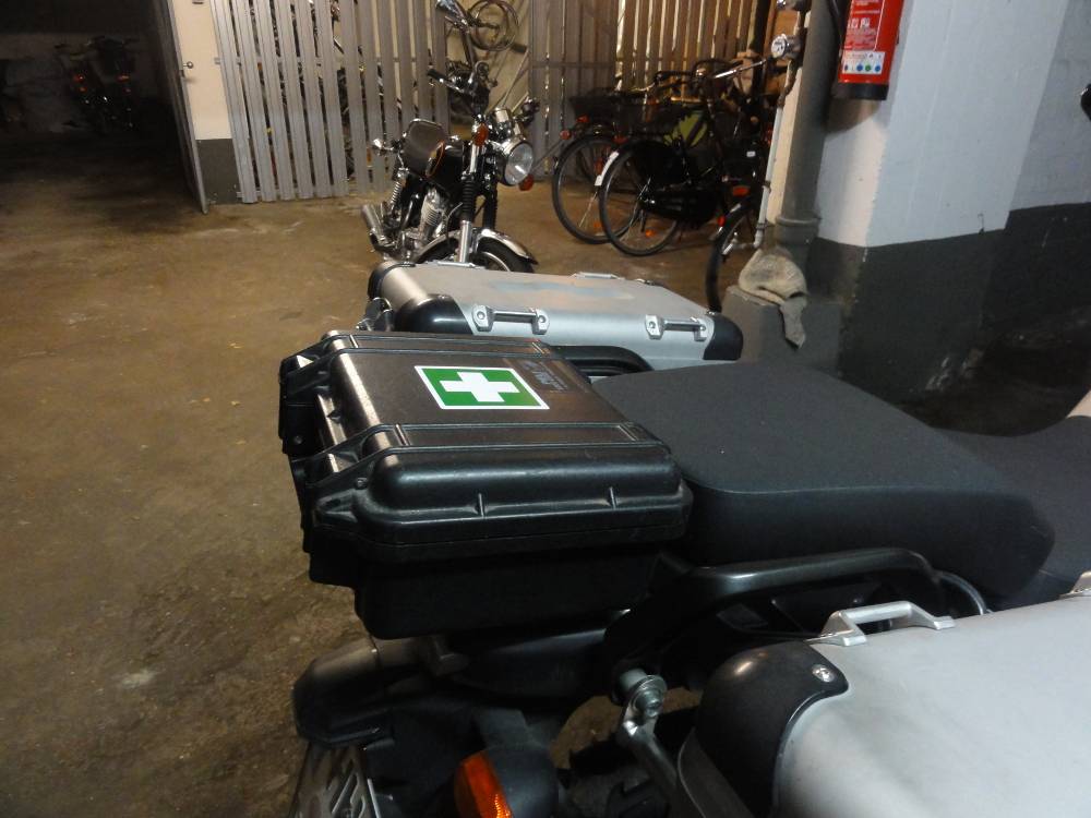

Die Peli-Koffer sind klasse.
Ich habe meinen alten von der Analog-Kamera auf diese Weise wiederverwendet.
Allerdings habe ich die Trägerplatte der :xt12: komplett entfernt und das Peli-Case dann mit 3 Schrauben und 3 Abstandshülsen an deren Stelle montiert. Das hat den Charme, dass das Case kaum über die Sitzfläche hervorsteht:

Das sieht auch super aus jheid :daumen:
Hast du zufällig auch ein Bild von den Abstandshaltern?

jheid
Re: Topcase Alternative (Peli Koffer)
Beitrag von jheid »
Pase hat geschrieben: So 18. Nov 2018, 15:33 Hast du zufällig auch ein Bild von den Abstandshaltern?
Nein, davon habe ich keine Bilder gemacht.
Das waren drei Hülsen, die ich zufällig in meiner Materialkiste hatte, ca. 20 mm hoch und rund 3 mm Wandstärke, verchromt.

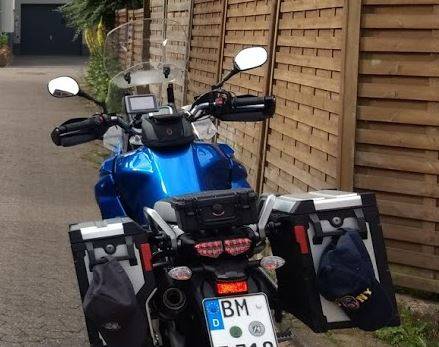

Ich habe so einen ähnlichen Koffer (gibts im Großhandel in vier Größen ) letzten Sommer bei meiner großen Tour anstelle des Soziussitzes auf einer TT-Adapterplatte montiert .

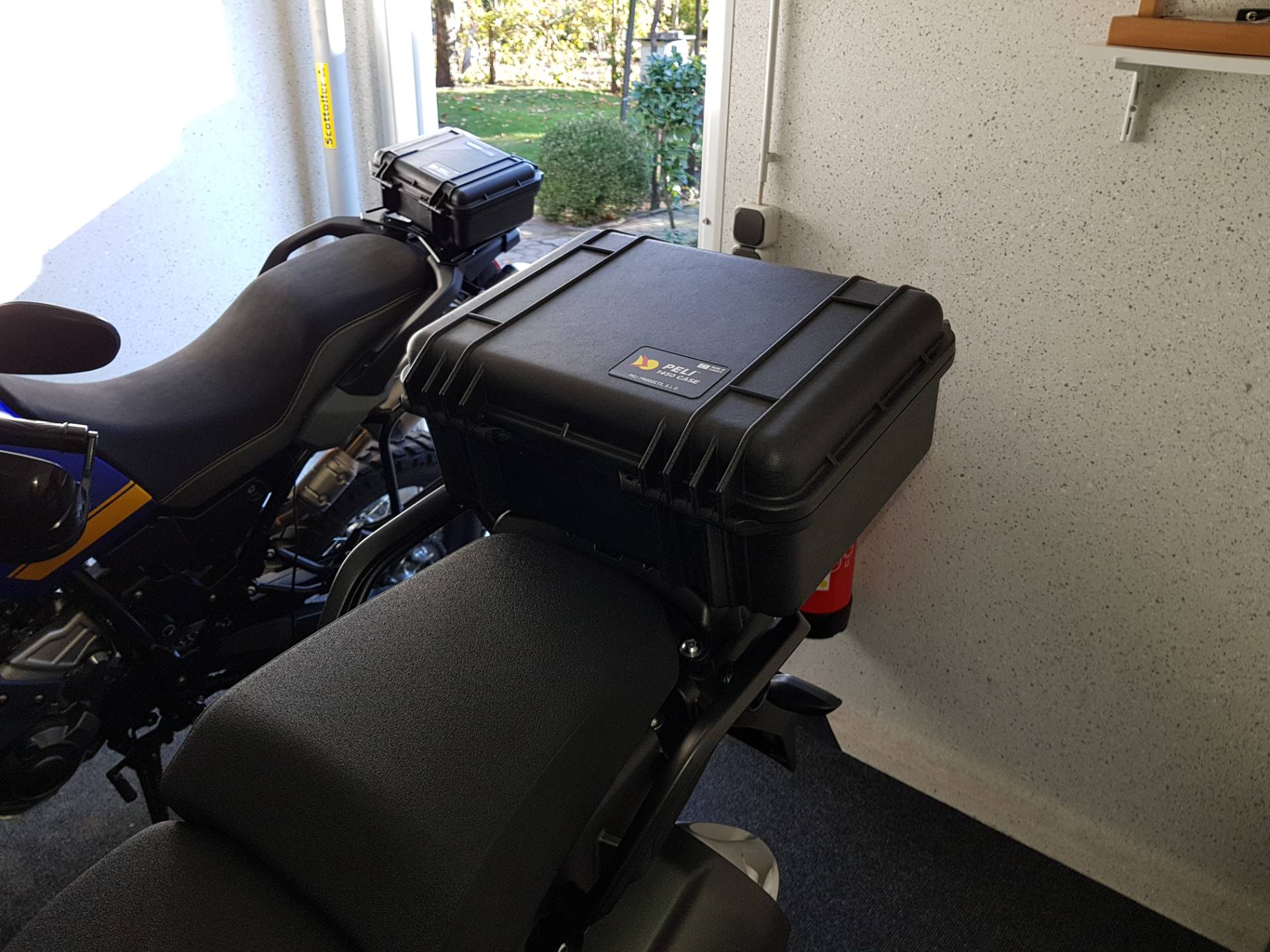

Hab ich eine Nummer kleiner auch, ist ganz praktisch. Kann man auch prima mit einem Bügelschloss abschließen, welches zumindest gegen "Gelegenheitsdiebe" hilft
