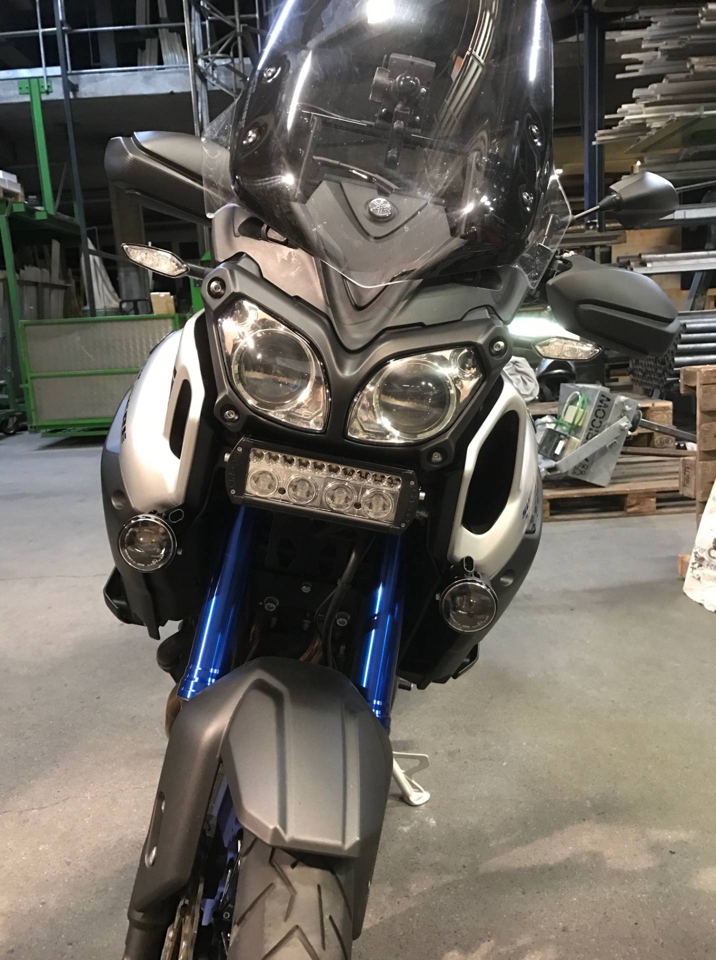

Ich habe ja den Zusatzscheinwerfer unter dem Haupscheinwerfer und die Nebler daneben.

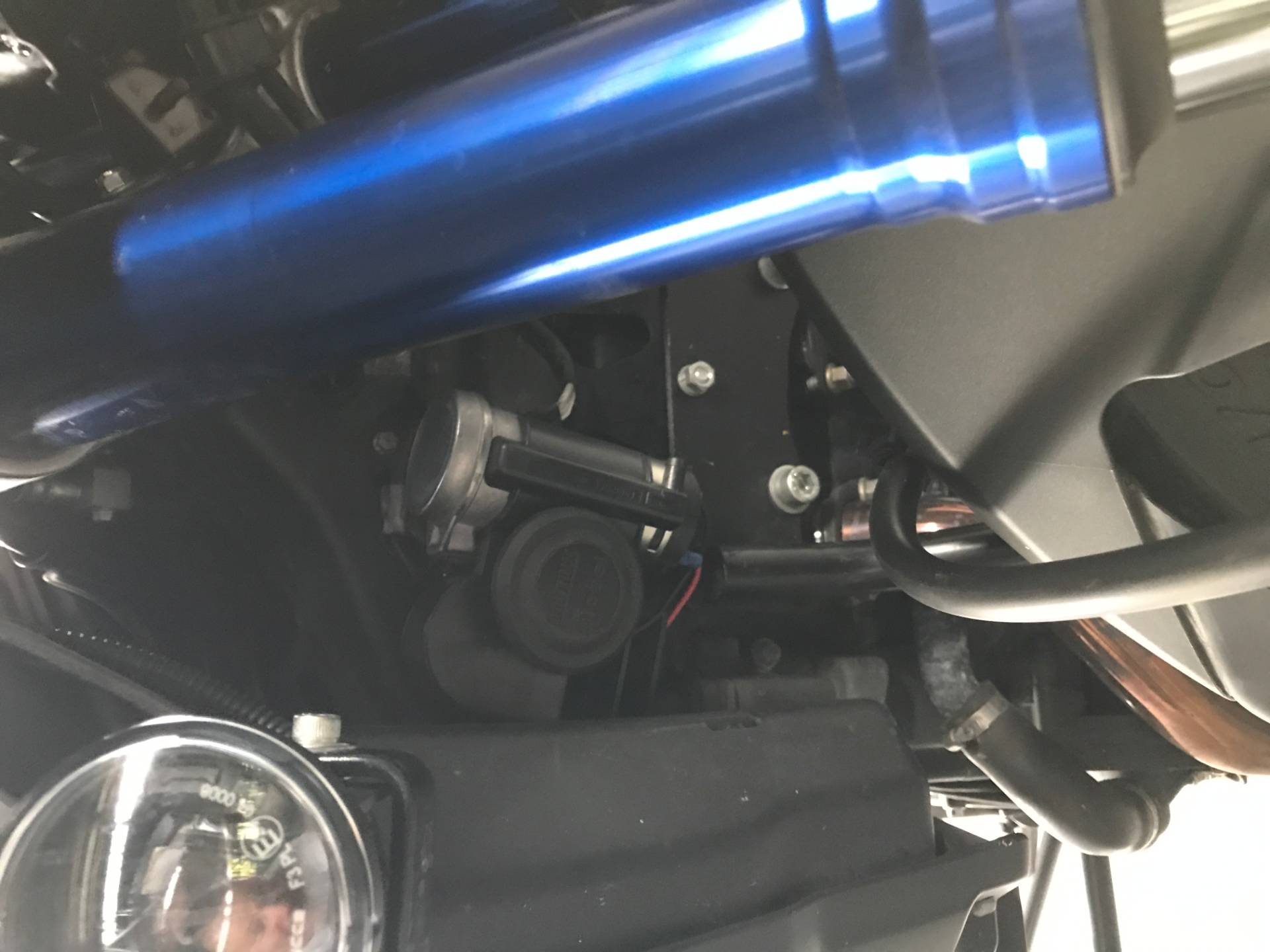

Mein Ziel war es, das Ganze möglichst unsichtbar zu befestigen. Deshalb sieht man auf den Fotos auch nicht viel :engel: ; aber bitte:
von vorn
von vorn
von nah
von nah
seitlich
seitlich
nochmal von vorn
nochmal von vorn
Um den Zusatzscheinwerfer möglichst nah an den Hauptscheinwerfer zu bekommen, habe ich die Kunststoffabdeckung unter dem Hauptscheinwerfer gestraft. Somit blieb auch der volle Federweg erhalten und und Halterungen wurden praktisch unsichtbar.

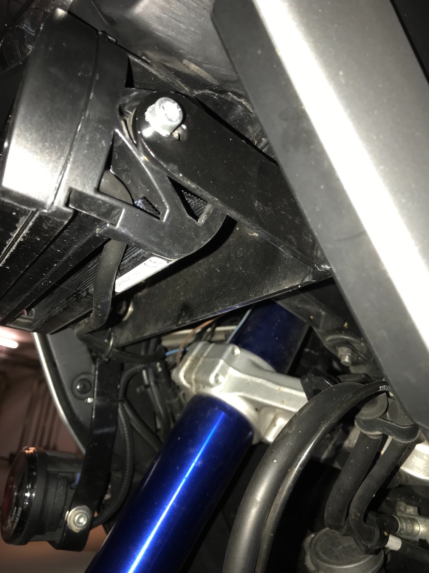

@Markus, wie hast Du den Leuchtbalken unten im "Loch" denn angebracht?
Hast Du Dir ne Halterung gefertigt (wenn ja, hast Du ein Bild davon oder gar ne Zeichnung) oder hast Du eine von der Stange gekauft?
Was heißt "ich habe die Kuststoffabdeckung gestrafft"?

Im Prinzip ist es ein links und rechts abgebogener Flachstahl. In der Breite halt so breit wie der Scheinwerfer. Nach oben in die Kunststoff-Strebe unter dem Hauptscheinwerfer geschraubt. An diesen Flachstahl für den Zusatzscheinwerfer habe ich noch links und rechts zwei Bügel für die Nebler angeschweisst. Fotos diese Bügels im nicht eingebauten Zustand habe ich im leider keine. Und einen Plan schon gar nicht. Ich bin Metallbauer und habe mir das ein einem Abend nach Augenmass gebogen und geschweisst.
Ich kann es am Abend versuchen im eingebauten Zustand zu fotografieren. Aber eben, sehen tut man nicht viel. :engel:
meine dicke hat geschrieben: Mi 7. Nov 2018, 12:37 Was heißt "ich habe die Kuststoffabdeckung gestrafft"?
"gestraft" nicht "gestrafft"; heisst abgeschliffen, was mir im Weg war :streicheln: .

Von vorne schräg unten
Vielleicht hilfts
