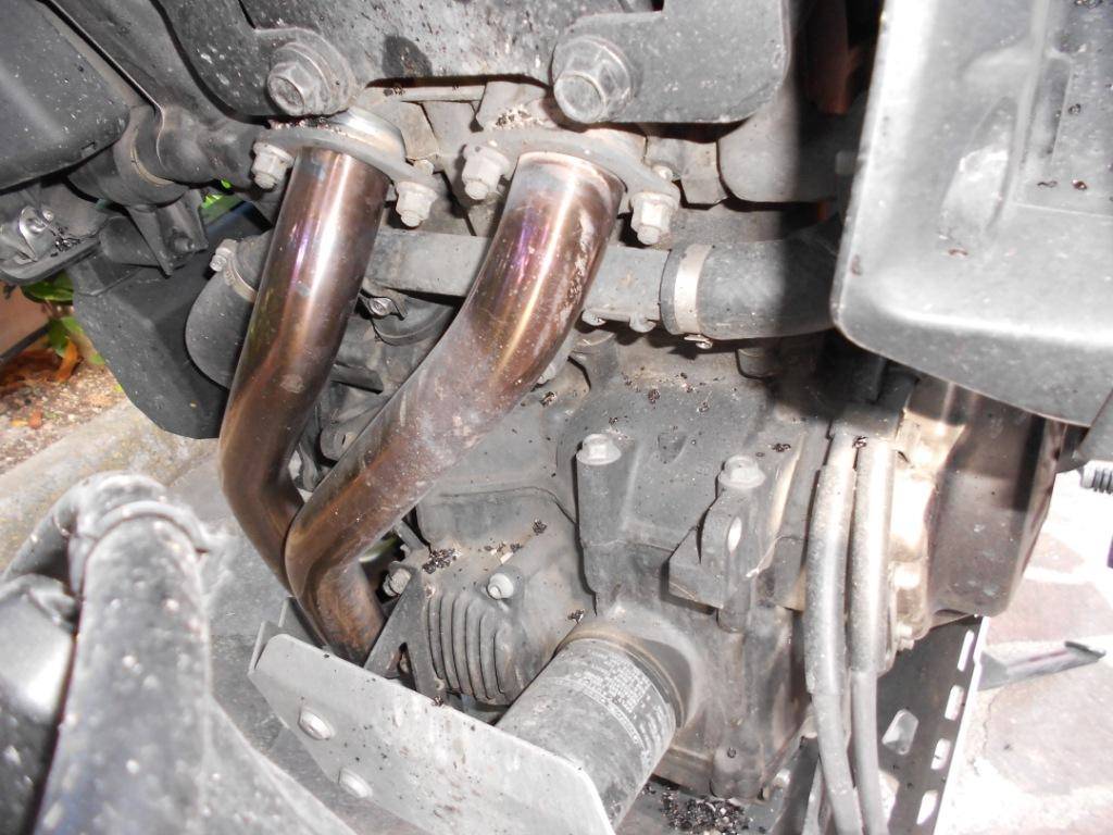

DP04 ungenutzte Aufnahmen
Hallo Markus,
ja, DP04 hat auch diese beiden Aufnahmepunkte. Da war noch nix dran befestigt.
Reinhard

Reinhard hat geschrieben: Mo 17. Sep 2018, 10:50 ja, DP04 hat auch diese beiden Aufnahmepunkte. Da war noch nix dran befestigt.
Genau diese meine ich. :denker:

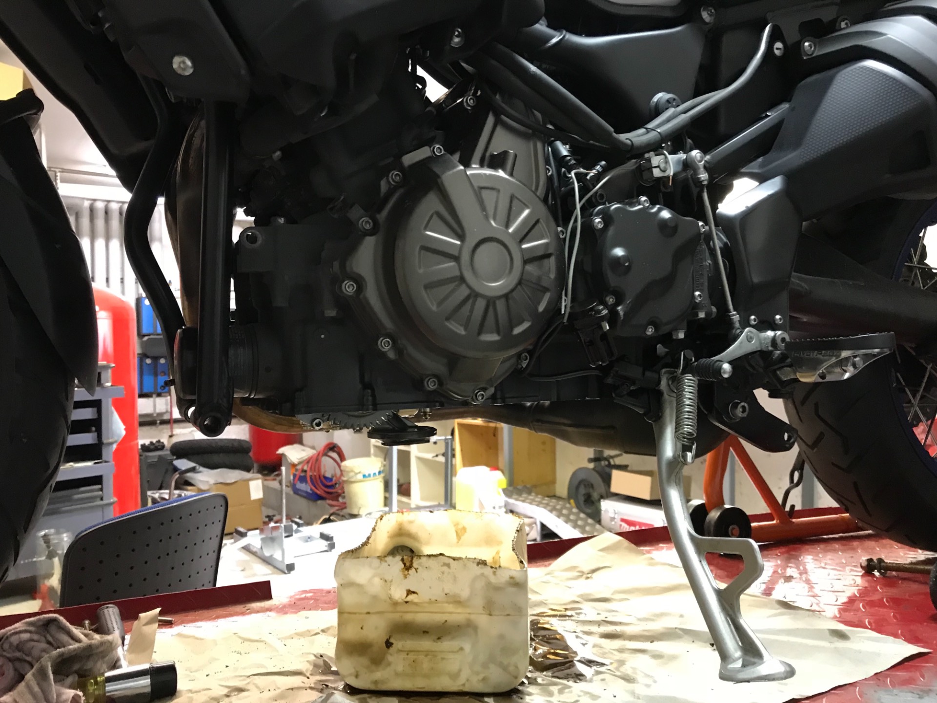

Re: Riss in der Ölwanne
Ohne Ölwanne
Ohne Ölwanne
Schwenker-Markus
Beiträge: 622
Km-Stand: 87000
Ort: Ennetmoos
Ich habe gestern ziemlich lange damit verbracht die Ölwanne runterzunehmen. Bis ich endlich gemerkt habe, dass es nicht nur aussenrum, sondern auch noch in der Mitte eine Schraube hat. :hirn:

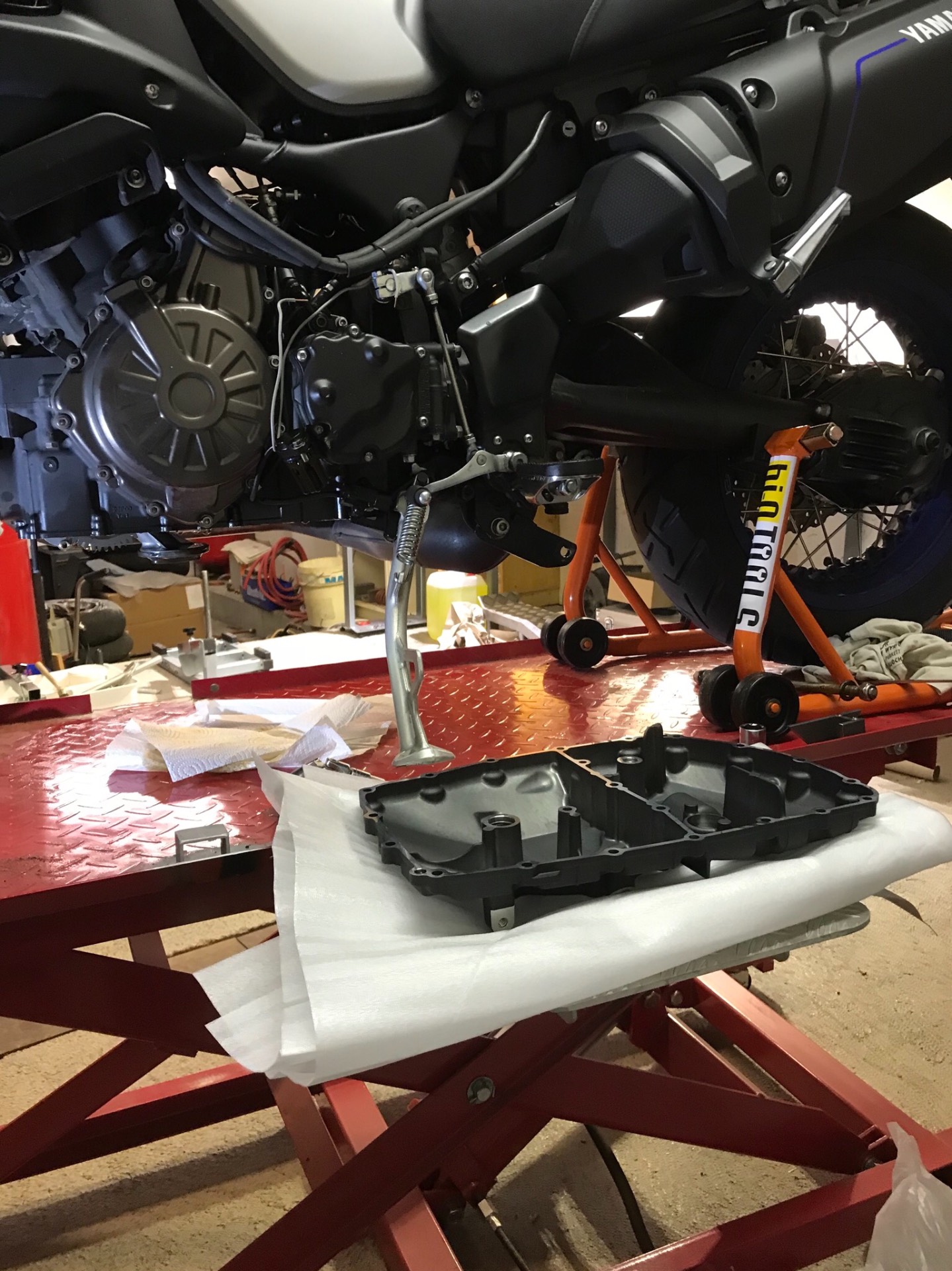

Vor dem Zusammenbau
Vor dem Zusammenbau
Pünktlich zum WE ist die neue Ölwanne eingetroffen. Jetzt wird wieder geschraubt :streicheln:

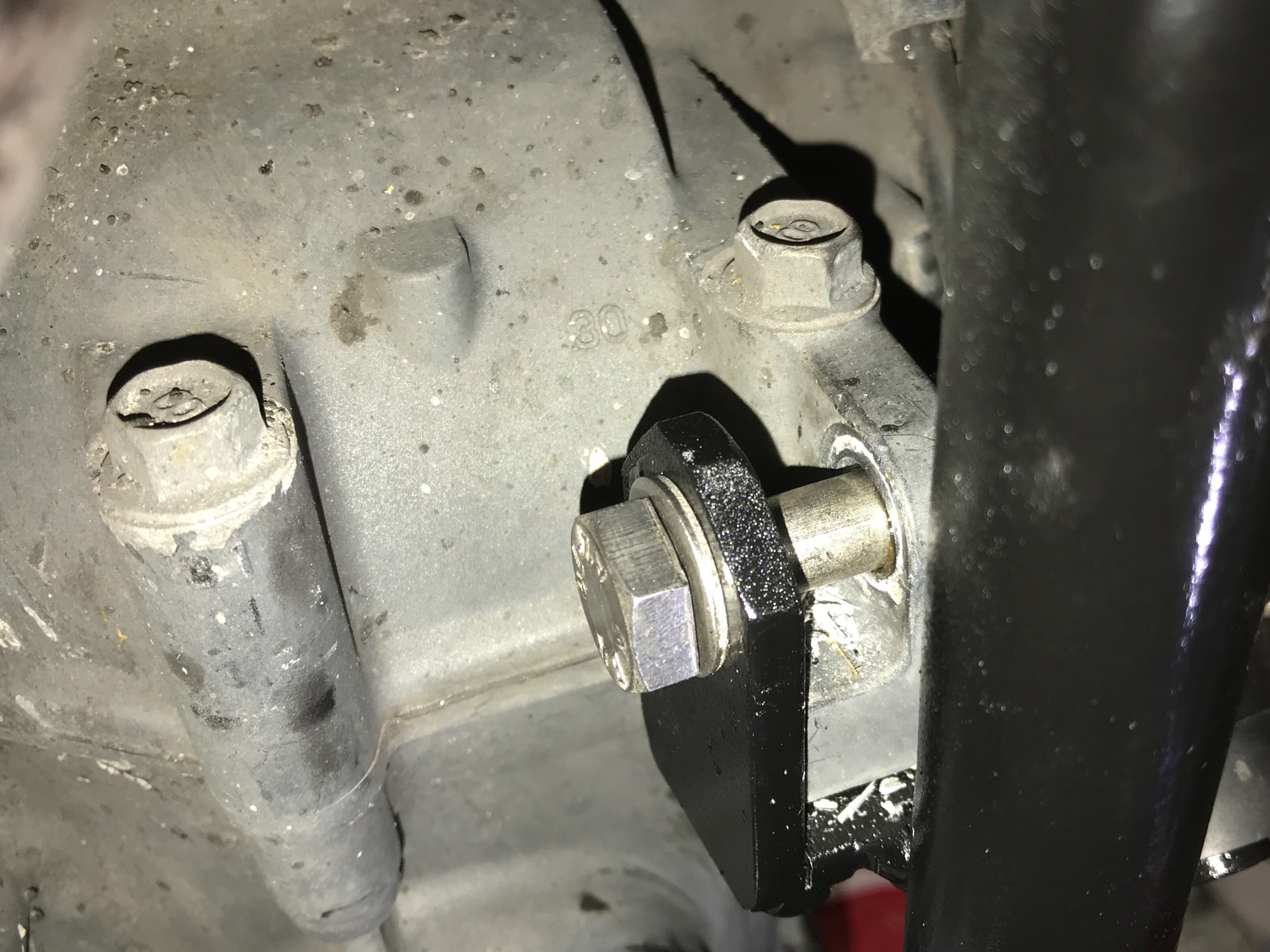

Neue Lasche
Neue Lasche
Neu hilft diese Lasche etwas die seitlichen Kräfte im Zaun zu halten.
Der Bobbel am Motorblock wird geklemmt, damit die wenigen Kräfte ganz schonend eingeleitet werden. :daumen:
