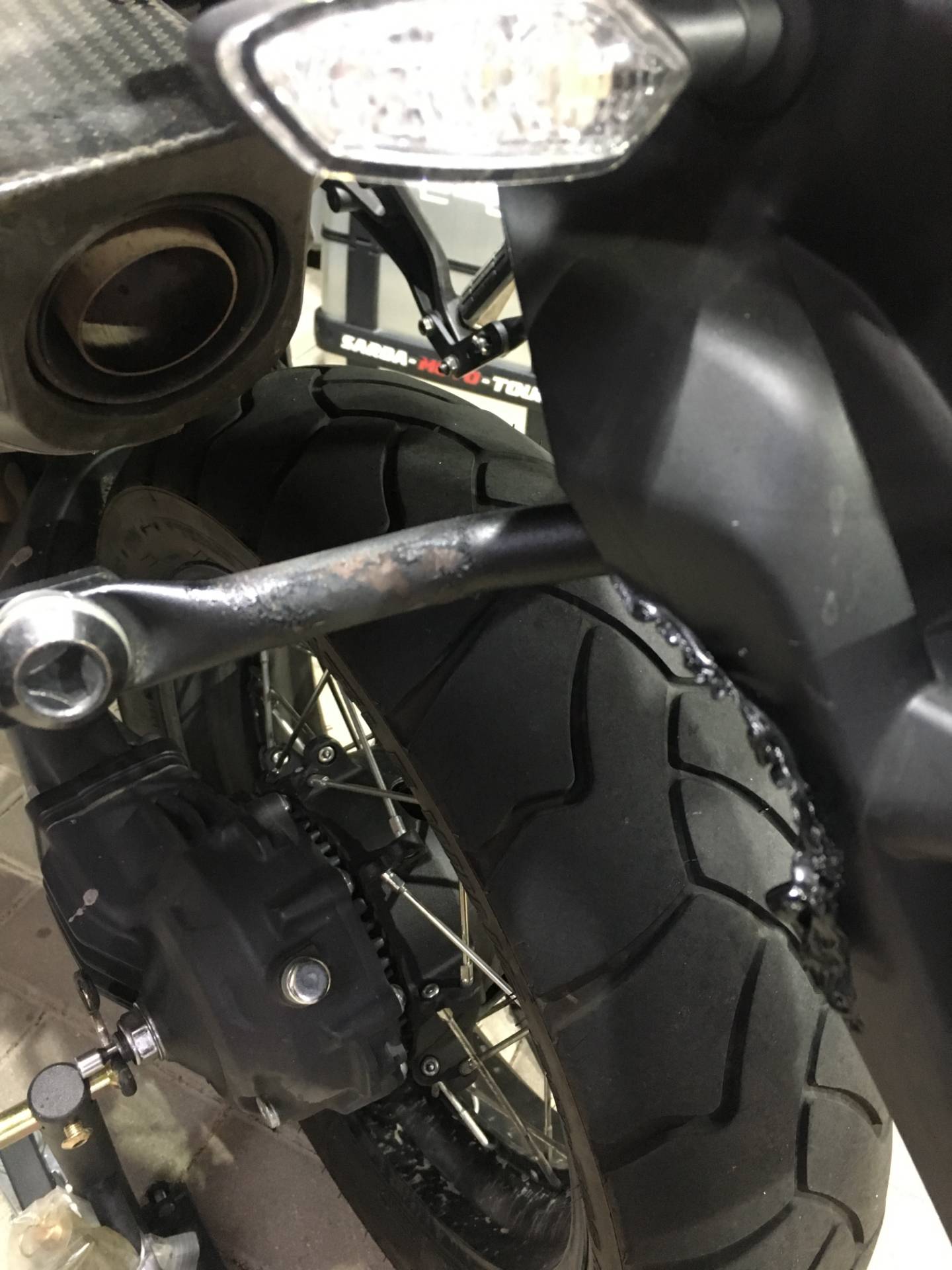

ich fahre schon seit Erstzulassung meiner Dicken (2014) mit nem Leo-ESD und hab mich bisher über den satten Sound gefreut. Vor ein paar Tagen konnte ich dann günstig 2 Givi-Trecker Seitenkoffer plus einem passenden Rapid-Träger aus der Bucht holen. Als Test bin ich mit den Koffern bei höchst sommerlichen Temperaturen zur Arbeit und zurück gefahren (knapp 300km). Da ich es nach Hause eillig hatte (hatte Hunger!), hab ichs mal krachen lassen und auf der BAB den Koffertest bis ca 200km/h gemacht. Kein Pendeln - Super! Zuhause in der Garage dann dieses Bild!
Somit hab ich die Wahl: Leo oder Koffer ...

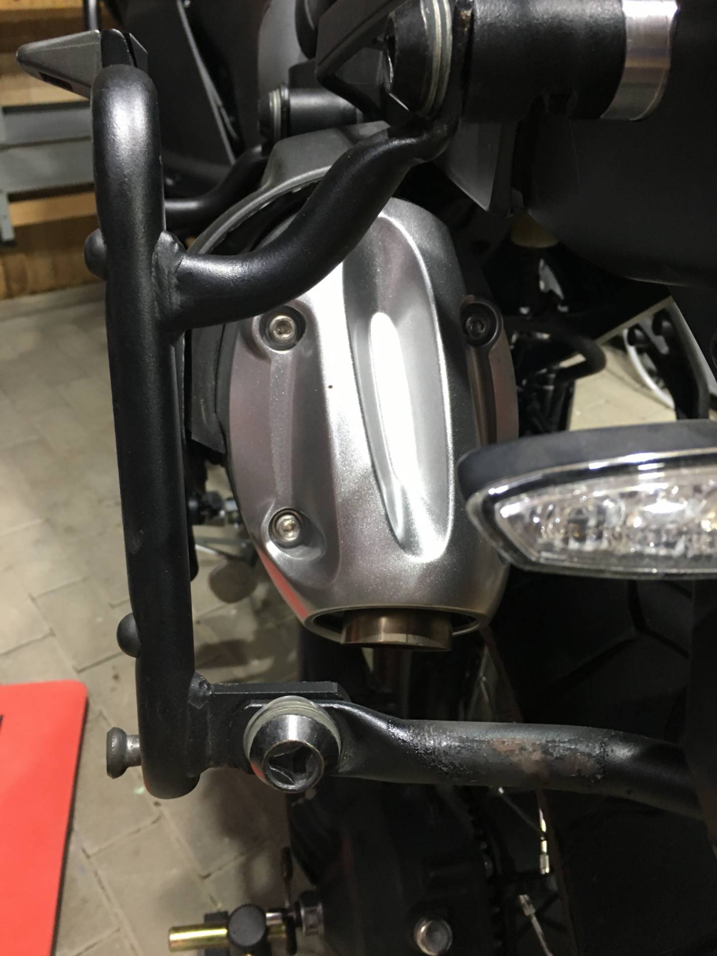

robau
Re: Leovince plus Rapid-Träger --- Schlechte Kombi
Den Topf neigen oder gar drehen geht leider nicht ohne Bastelei, da der Carbonhalter a schon die ovale Form des Topfes mit bekommen hat.
Ohne Träger bin ich bisher viele Km ohne Schäden durch zuviel Temp gefahren. Wie man auf einem der beiden Bilder sieht, läuft der Querträger direkt hinter der Auslassöffnung vorbei und leigt somit (egal wie man ihn dreht) im Abgasstrahl. Also selbst wenn er genau zwischen Heck und Koffer gerade nach Hinten weg bläßt, bruzzelt es den Querträger an
Zu gegeben spielt die Aussentemp (glaube es waren um die 34 Grad) und die Geschwindigkeit (sollten knapp an die 200 gewesen sein) sowie die Dauer der Vollgasfahrt (etwa 20 bis 30 km) auch eine Rolle ...
Mann sollte einfach bei der Kombi (Nachrüst ESD und Kofferträger) auf die Richtung des Abgasses achten.
Egal, ich verabschiede mich von meinem ESD.
lg - Roland
lg - Roland

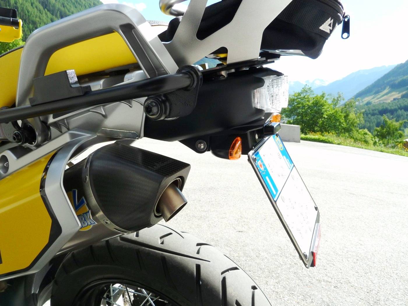

Jaufenspass
- Beiträge: 602
- Km-Stand: 25340
- Ort: Südtirol
Nein, also ich habe ja keinen Träger verbaut sondern die originalen Koffer
Aber du musst natürlich für dich selber schauen wass für dich in Frage kommt.
Der Rüssel ist original als zweiter DB Adapter dabei. Also der kommt so rein wie der normale DB A.
Ich habe ihn abgeschnitten......
lg.
lg.

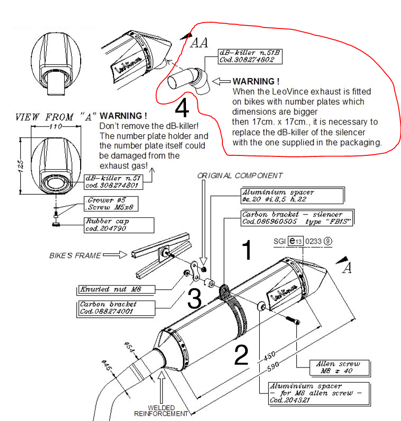

- MOH
- Beiträge: 189
- Registriert: Fr 19. Jan 2018, 14:16
- Km-Stand: 47500
- Ort: Berlin
diese habe ich heute gefunden :
Bytebandit1969
Aus diesem Grund hab ich meinen Leo heute rausgeworfen und auf original Endtopf zurück gerüstet. Der andere Schnorchel kostet auch noch 50 €uros! Werd den Topf die Tage bei Ebay reinsetzten. Nun ist sie wieder schön leise!
