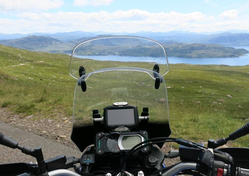

ich hänge mich hier mal dran.
Ich hab das Zumo 595 und dazu die abschlißbare Touratech Halterung.
Die Querstrebe ist bei der DP07 ja schon da. Mit der Halterung sitzt das Navi relativ tief im Verhältnis zum Tacho.
Die Blinkerkontrollen (sitzen oben) werden verdeckt.
Ich habe die halbrunden Klemmen verändert - Langlöcher gefeilt - und dann andere Befestigungslöcher genutzt.
Jetzt sitzt das Navi etwas höher und ich kann es auch besser neigen, damit die helle Jacke nicht so starkr reflektiert.
So bin ich zufrieden.
Bin reiner Straßenfahrer. Trotzdem wackelt der gesamte Aufbau bei schlechten Straßen.
Aber damit kann ich leben
Gute Fahrt.
