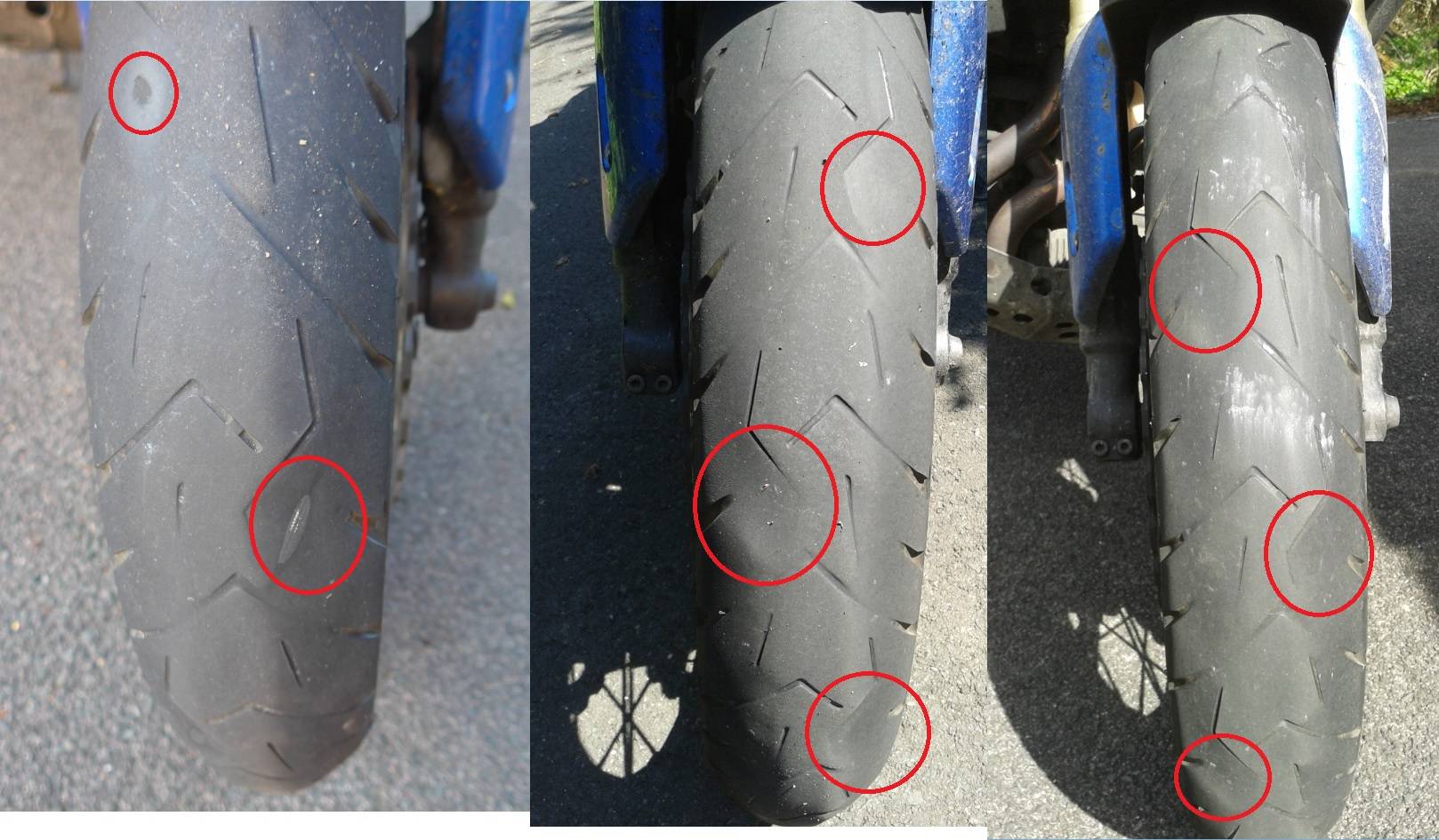

Obwohl es sich um einen Topreifen handelt, werde ich nach 3 Sätzen keinen weiteren mehr ausziehen lassen.
Mich nervt der ungleichmäßige Abrieb mit diesen komischen Dellen in der Flanke an den Vorderreifen. Wollte man immer StVO-konform unterwegs sein, müsste man den Vorderreifen alle 6.000km wechseln. Die Hinterreifen waren bei obigen Laufleistungen knapp unter der Verschleissgrenze.
PS.: Morgen kommt ein Satz Heidenau K60 drauf.

Wenn du mit dem Gripp und dem Fahrverhalten zufrieden warst, dann solltest du dir noch einmal überlegen. Ich hatte an der SwissMoto im Februar mit einer sehr kompetenten Beraterin von Pirelli ein fachlich hochstehendes Gespräch über den Reifen: die Probleme bezüglich Dellen sind erkannt und der Reifen wurde überarbeitet. Seit Fertigungsmonat 10/17 werde ein verbesserter PST ausgeliefert, bei dem das Problem gelöst sei. Auf die Frage, warum das nicht gross angekündigt wurde, sagte sie, dass das nur die Marketing-Leute wissenFranz hat geschrieben: So 15. Apr 2018, 18:34 Obwohl es sich um einen Topreifen handelt, werde ich nach 3 Sätzen keinen weiteren mehr ausziehen lassen.

Wenn mir eine Pelle 6000 km Gripp und ein gutes Fahrverhalten liefert, dann hat er seine Schuldigkeit getan.

STVO-Konformität ist ja nur das eine. Wenn ein Motorradreifen zur Hälfte runter ist fährt er sich meist belämmert und ich beginne,Franz hat geschrieben: So 15. Apr 2018, 18:34 Wollte man immer StVO-konform unterwegs sein, müsste man den Vorderreifen alle 6.000km wechseln
mich auf den Reifenwechsel zu freuen. Beim PST2 finde ich besonders das Zittern nervig. Die beiden vorderen waren nach 5700 bzw.
5400 km "reif", der erste hintere nach 7750, beim zweiten wird es ähnlich werden. Dann ist mein Pirelli-Test vorbei, dieses Verschleiß-
bild finde ich unzumutbar.
Die von Franz heute gezeigten Reifen hat er wohl am Tag nach dem Ende der STVO-Konformität aufgenommen
Bei "etwas" Älteren wie mir würde ein illegaler Reifen gerne als Anzeichen von geistiger Verwirrung angesehen - nehme ich an, denn bis
jetzt konnte ich zufällige Kontrollen stets unaufgeregt geschehen lassen. Meine "STVO-Toleranz" liegt anderswo. So behalte ich die Übersicht
