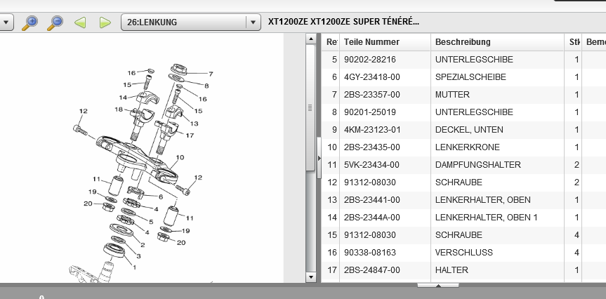

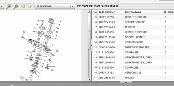

Re: Schraubengröße
Der Online Ersatzteilkatalog zeigt auch keine U-Scheibe.
