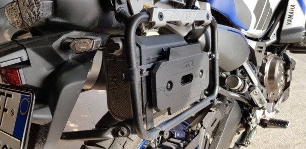

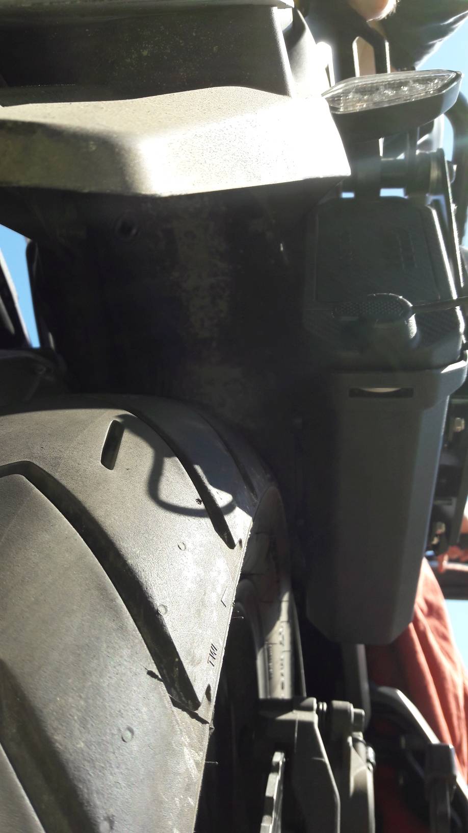

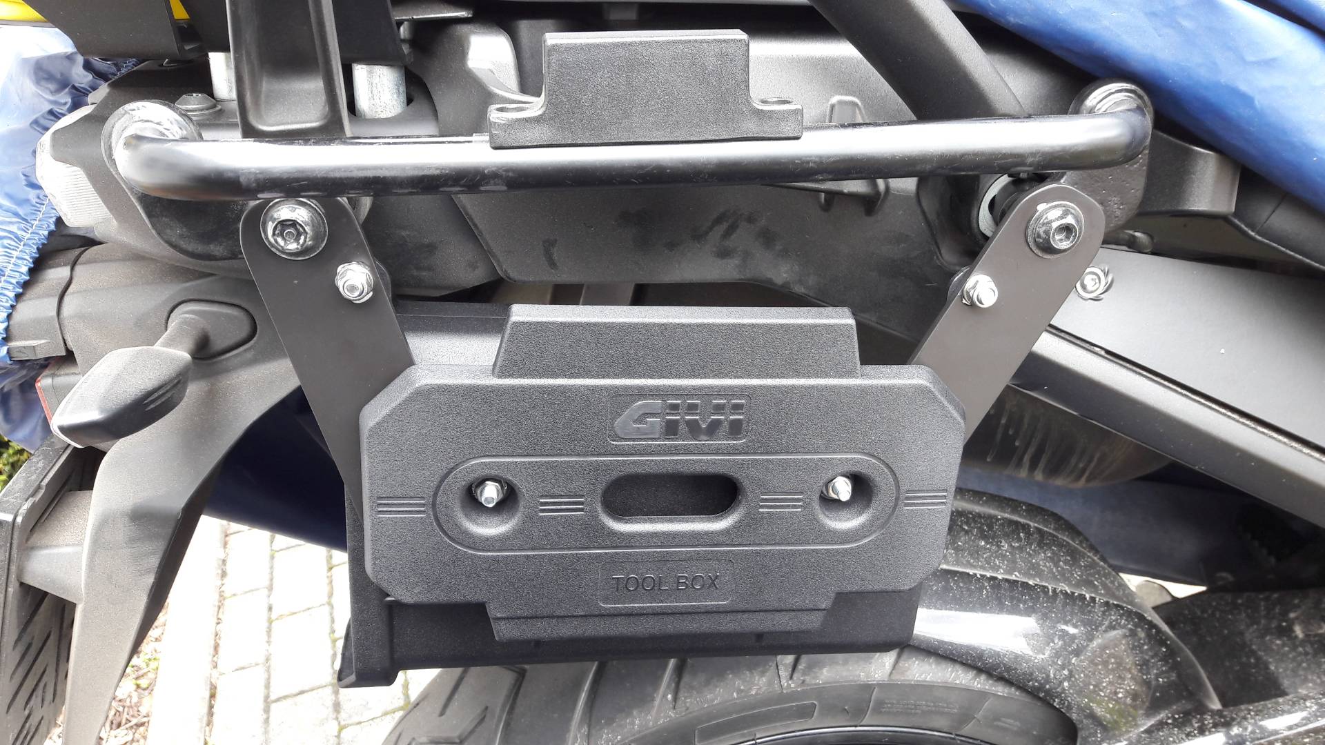

Hallo, ich habe nun mal ein wenig probiert, was geht. Die beste Lösung erscheint mir mit 2 Alu Flachstücken, die erst einmal nur grob passend gemacht wurden. Ich müsste es noch einmal ausmessen aber ich glaube nicht, dass das Federbein so weit jemals einfedern wird, dass ich mit dem Bremssattel an die Box komme. Bei dem Anbau kann ich auch mal ohne Koffer fahren, was aber selten vorkommen wird.
Gruß Bill
Montage Givi S 250

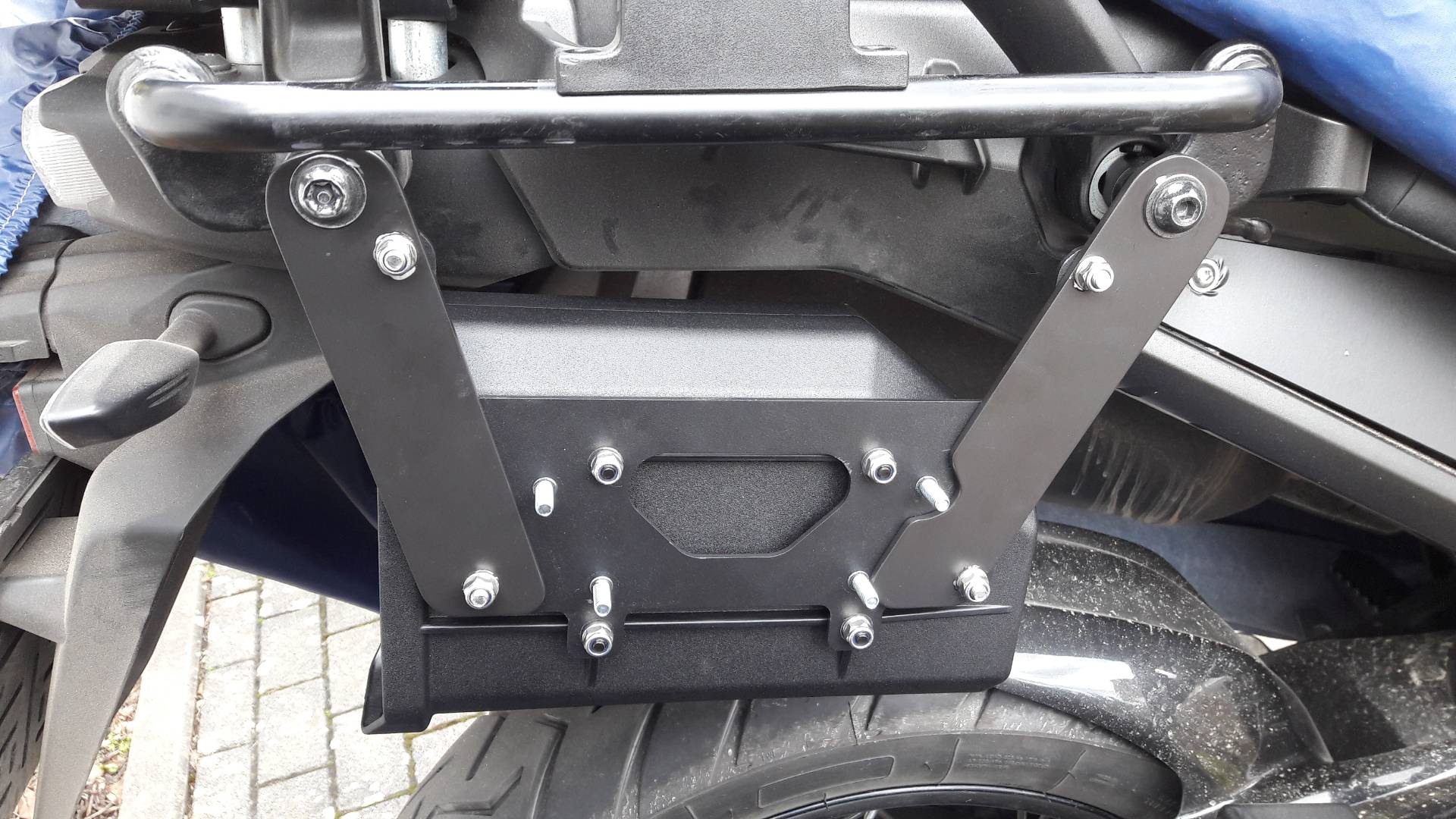

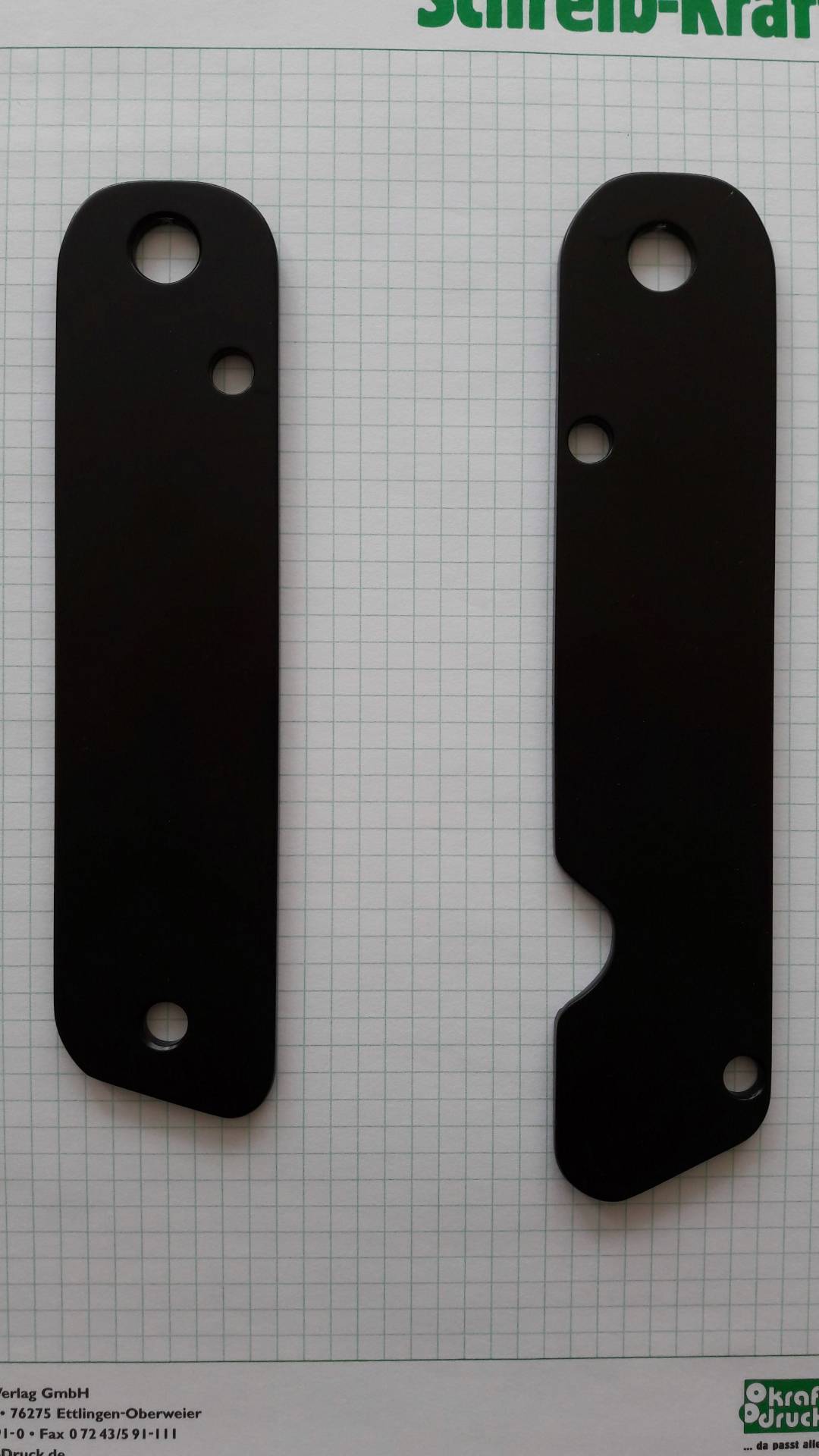

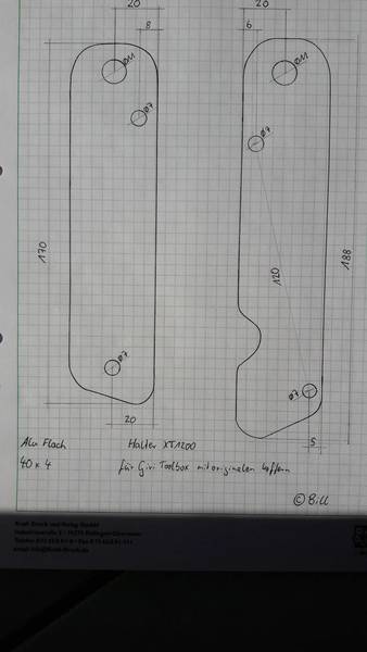

anbei mal die Halter und eine Zeichnung, für all jene die eventuell die Halter nachbauen wollen. Ich habe mir noch Edelstahlmuttern und Schrauben besorgt, da die originalen Schrauben einfach nur schwarzer Stahl sind.
Wenn die Edelstahlsachen da sind, werde ich mal die ganze Sache anbauen. Falls sich jemand fragt, für was die Ausbuchtung ist, auf den Givihalter kommt noch eine Plastikblende drauf. Diese wird mit der Schraube am originalen Blech befestigt. Damit die Blende plan am Halter anliegt, muß diese beule sein.

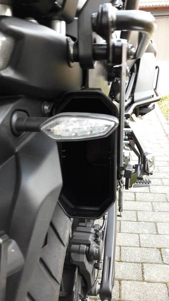

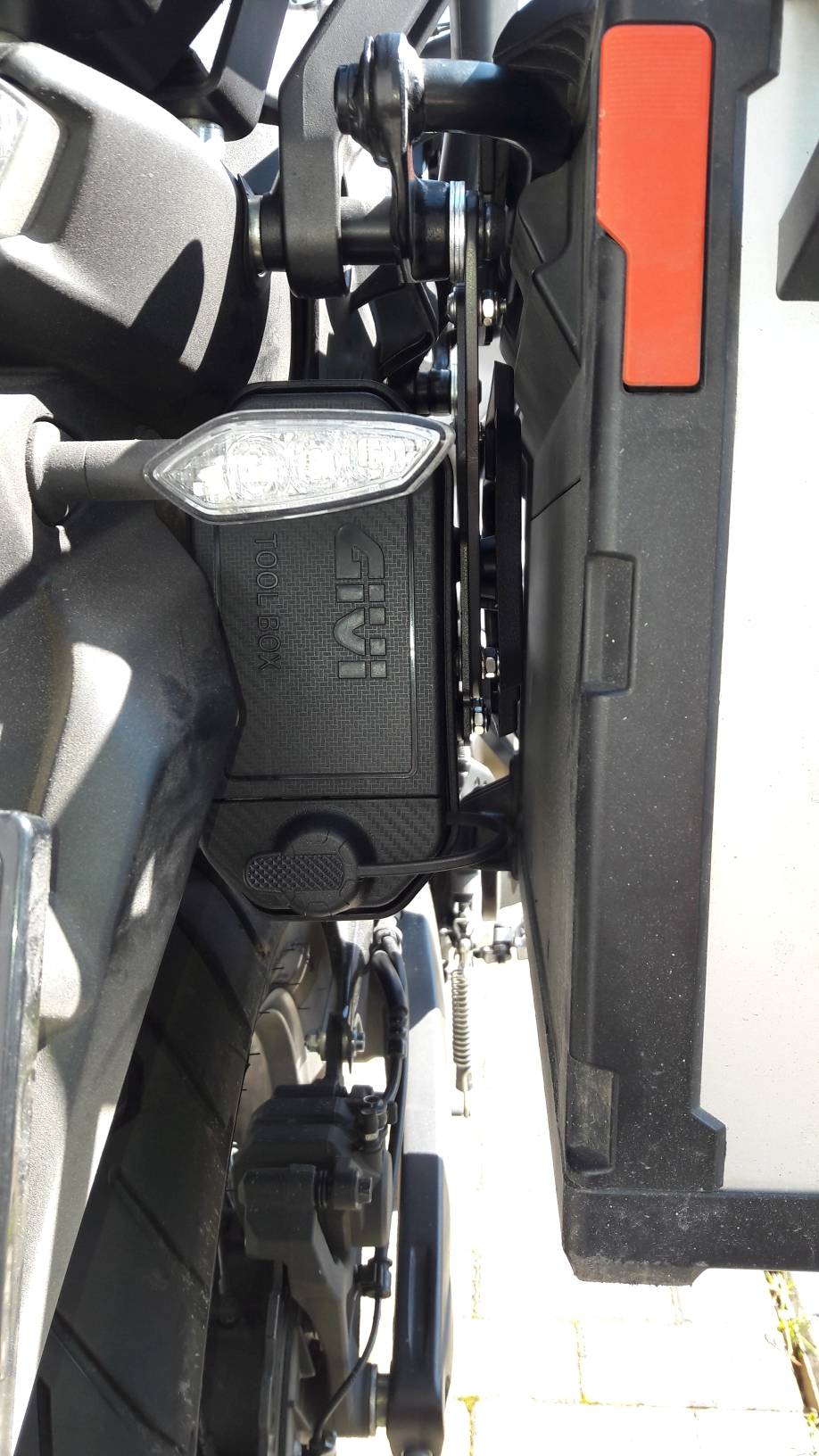

Nun kamen auch die Schrauben... und gleich mal montiert.
Gruß Bill

Danke für die Zeichnung . Ich werde mir die Halter so anfertigen.

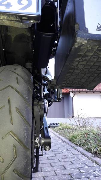

Hallo Michael, kannst mich ja mal erst mal fahren lassen, bevor Du nachbaust. Nicht dass irgendwo was schleift oder zu eng ist.
Gruß Bill

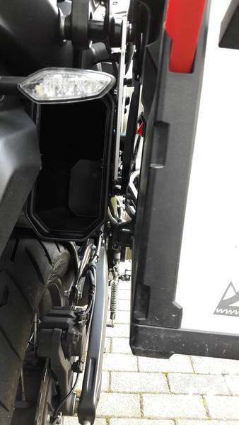

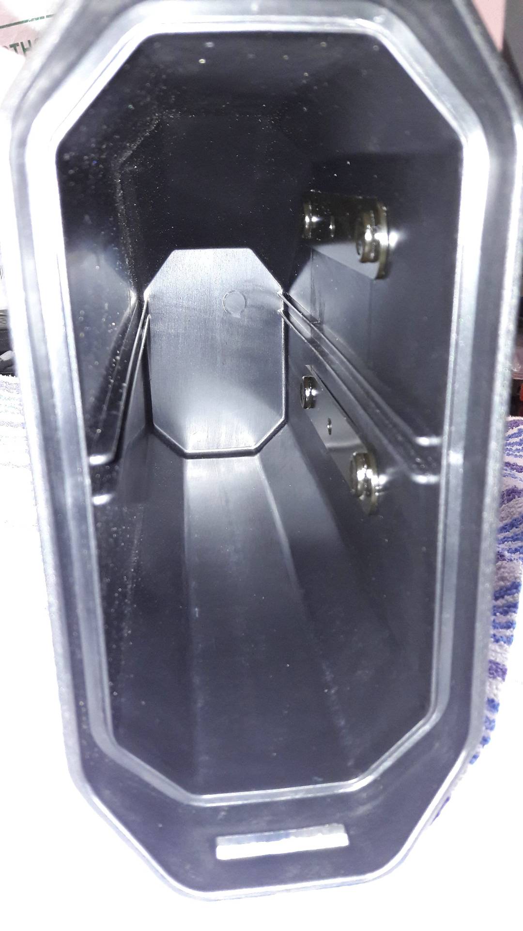

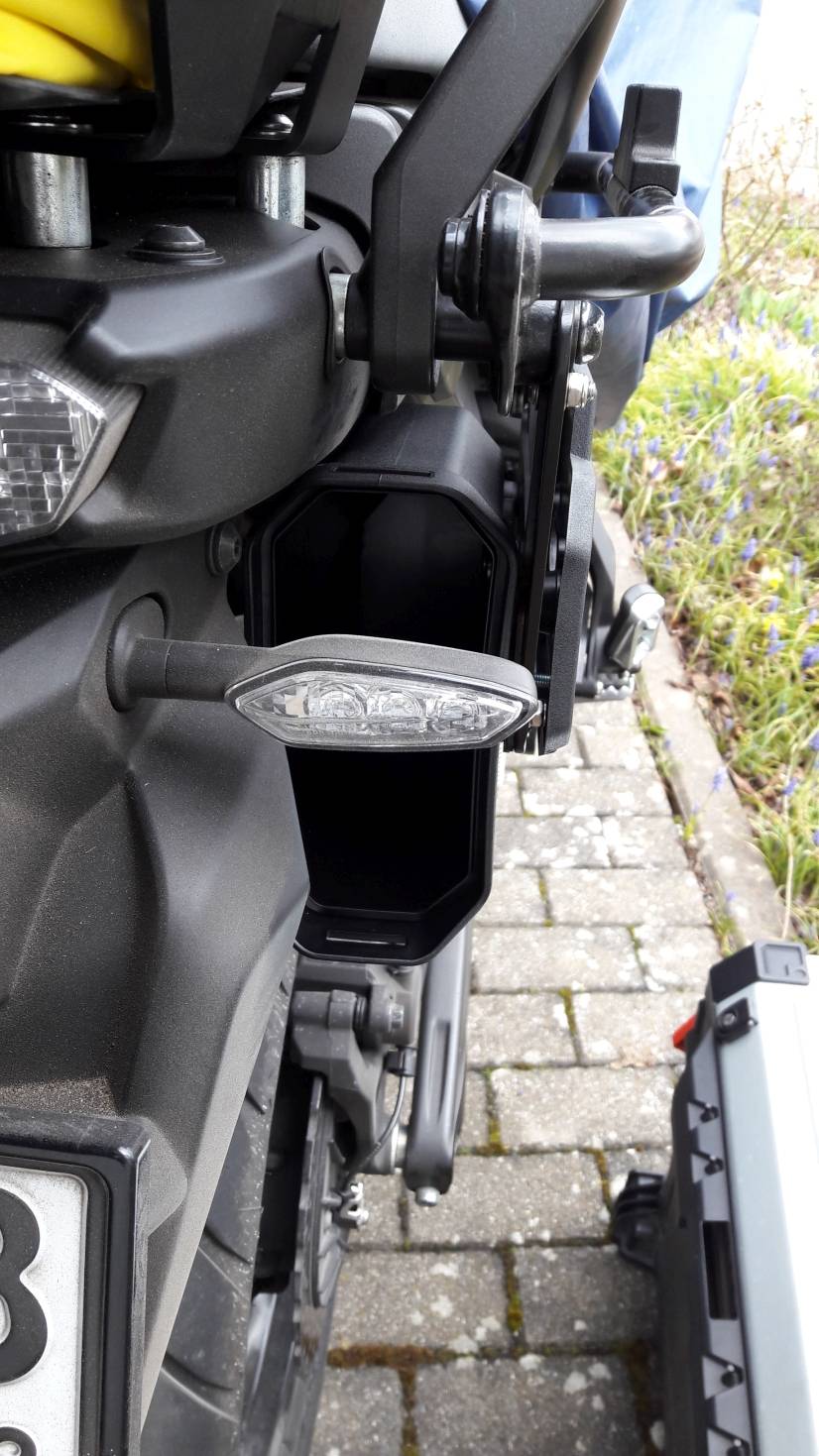

ich habe vorsichtshalber noch jeweils 3 Unterlegscheiben drunter gepackt. Somit hat die Box nun definitiv Fingerbreit Platz zum Hinterrad.
In der Box ist nun verstaut: Bordwerkzeug (welches normal vorne unter der Verkleidung ist), Pannenset, Kabelbinder, 2 Spanngurte und Werkzeug und die Nuß für die Achsen. Mehr passt nicht rein.
Gruß Bill

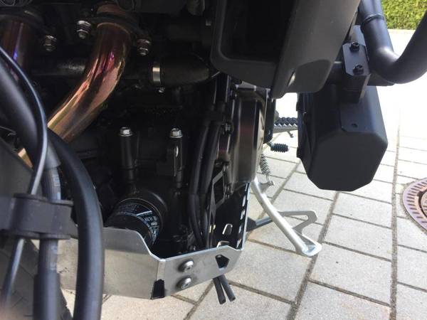

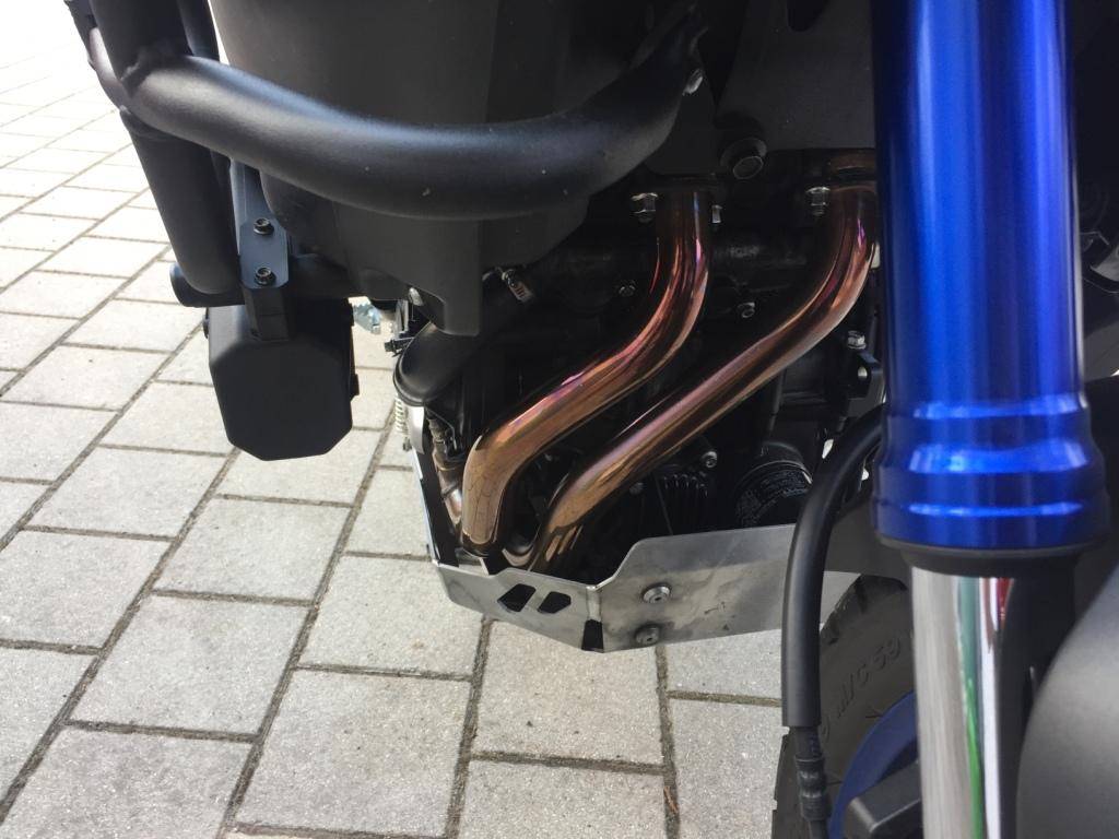

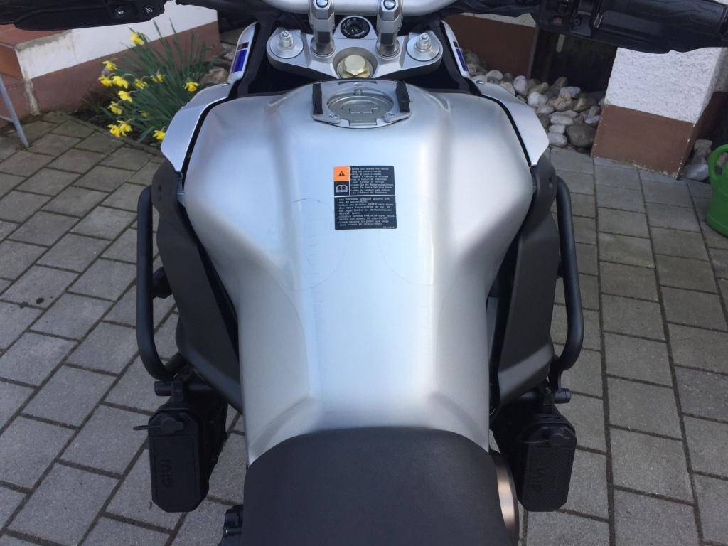

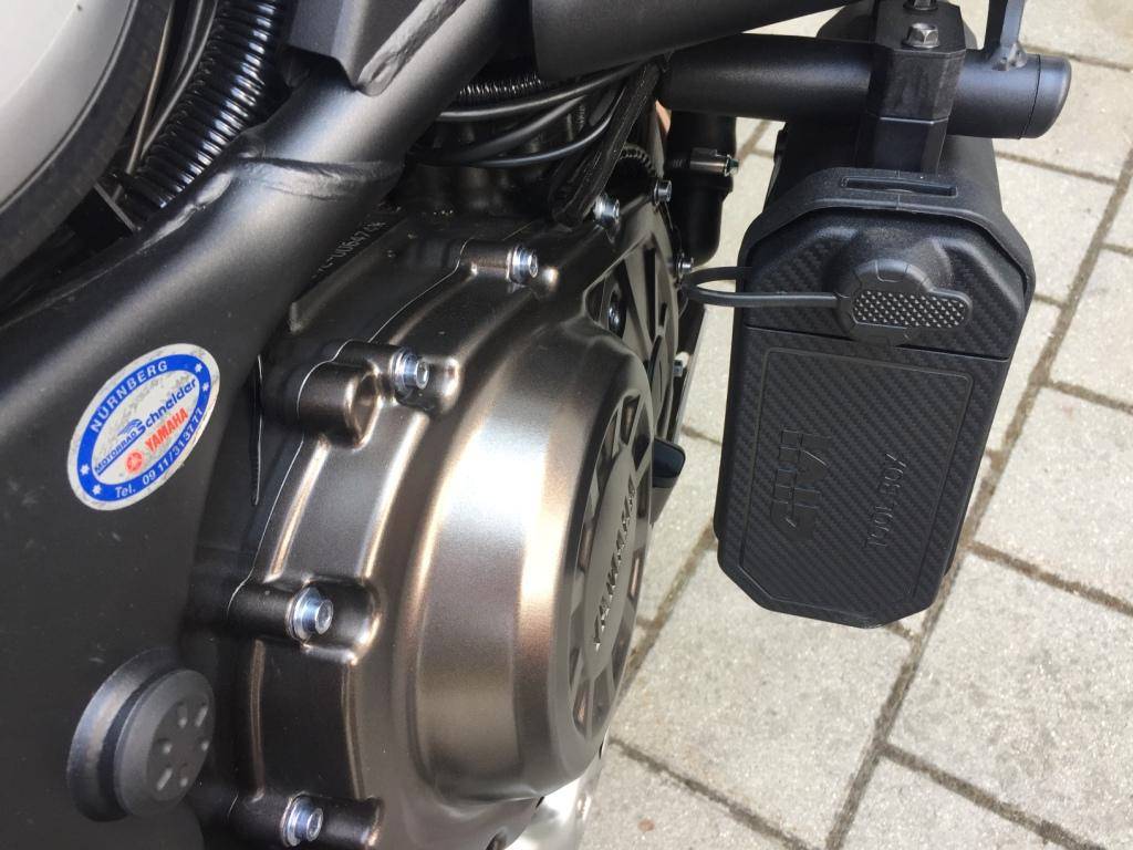

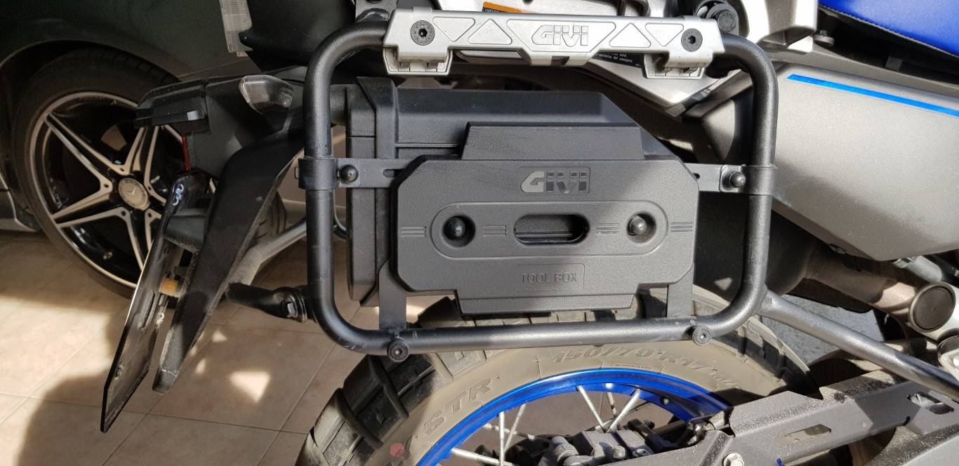

heute habe ich meine Halter für die S 250 Boxen zur Befestigung an den Sturzbügeln bekommen und die Boxen gleich drangemacht.
Mir gefällts.
Ich hänge mal ein paar Bilder an.
Die Schlösser der beiden S 250 Boxen haben leider andere Schlüsselnummern, als meine Seitenkoffer und das Topcase. Für einen neuen Schlossatz von Givi war ich zu knauserig und habe mir die Schlösser der S 250 an die Schlösser der vorhandenen Koffer angepasst. So reicht jetzt weiterhin der eine Schlüssel, den ich bisher nutze.
Mir gefällts.

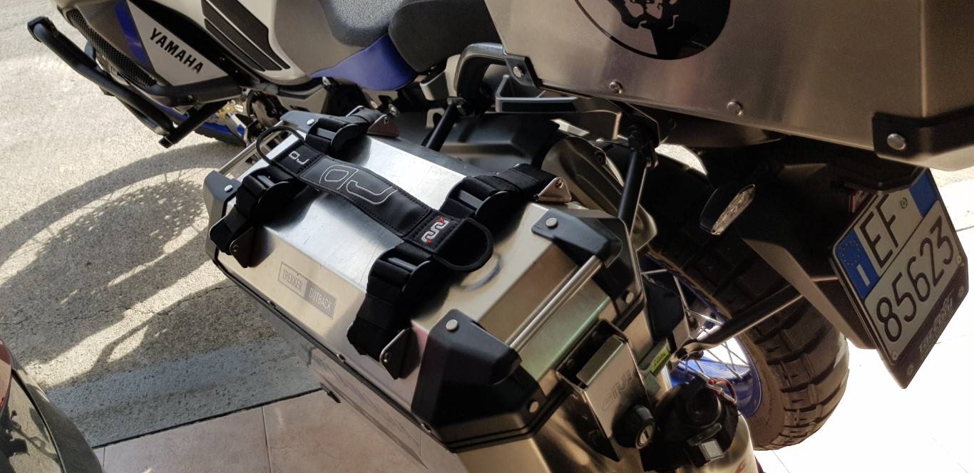

Re: Montage Givi S 250

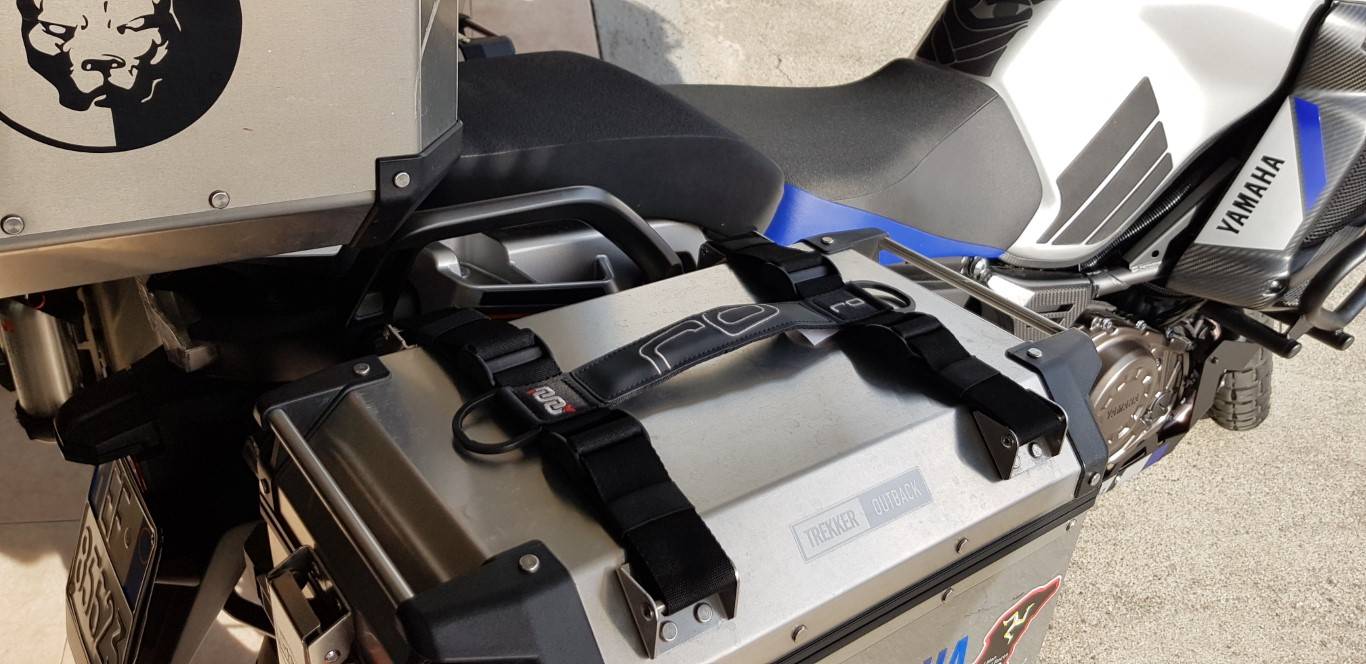

Letze Woche war bei uns Flohmarkt und wieder ein Motorradhändler weniger (fand leider keinen Nachfolger). Habe mir Den S250 + Anbausatz + 2 Kofferträgergurte für zusammen 60€ gegönnt. Und am Samstag gleich auf Schotterpiste geprüft, ob fest genug
