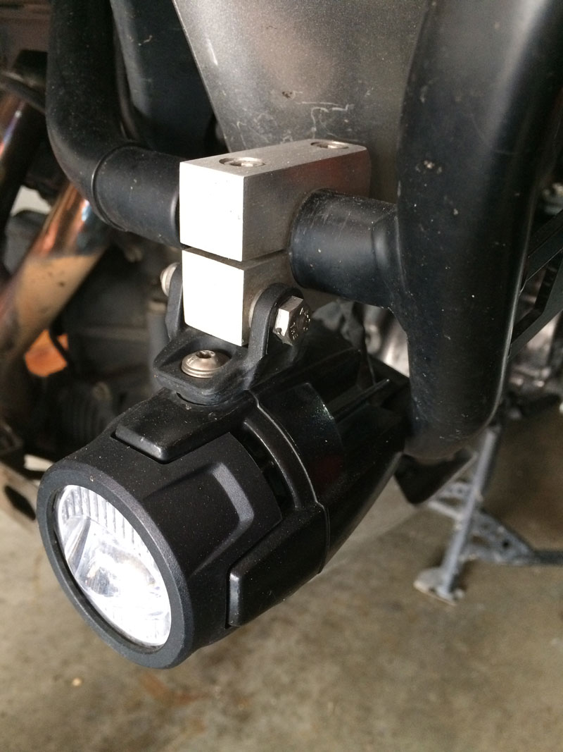

Die gibt es glaube ich als Nebel und als Fernscheinwerfer.Franziscaner hat geschrieben: Momentan liebäugele ich mit den BMW-LED Zusatzscheinwerfer (63178546161, 63178532147 sind diese Nebel o.Fernscheinwerfer ??),TT LED Nebelscheinwerfer (01-046-5471-0 ).
Ich habe die Nebelscheinwerfer verbaut. Allerdings musst Du die entsprechenden Halter selbst basteln. Viele Grüße

Thomas, was ich auf deinem Bild sehe eher nicht, wenn er sie stehend (so sollen sie montiert werden) auf die SW Halterung baut.doppelklick hat geschrieben: Allerdings musst Du die entsprechenden Halter selbst basteln.
Es sei denn, sie sind nicht stehend zu montieren.

Re: SW Motech Hawk Scheinwerferhalter
Die sind hängend zu montieren. Zumindest die GS-Variante.Helmut hat geschrieben:Thomas, was ich auf deinem Bild sehe eher nicht, wenn er sie stehend (so sollen sie montiert werden) auf die SW Halterung baut.doppelklick hat geschrieben: Allerdings musst Du die entsprechenden Halter selbst basteln.
Die für die K1600 aber glaube ich stehend.
Thomas, dann kann er sie vergessen. Auf der SW Halterung ist seitens SW die Montage hängend nicht erlaubt.doppelklick hat geschrieben: Die sind hängend zu montieren. Zumindest die GS-Variante.
Gut was der Einzelne macht steht auf einem andern Blatt aber ich hab meine nicht hängend montiert. Versucht hab ich´s aber warum dann nicht ehrlich gesagt, ich glaub es sah besch.... aus und irgendwas war, eventuell der Lufteinlass nicht mehr frei.
