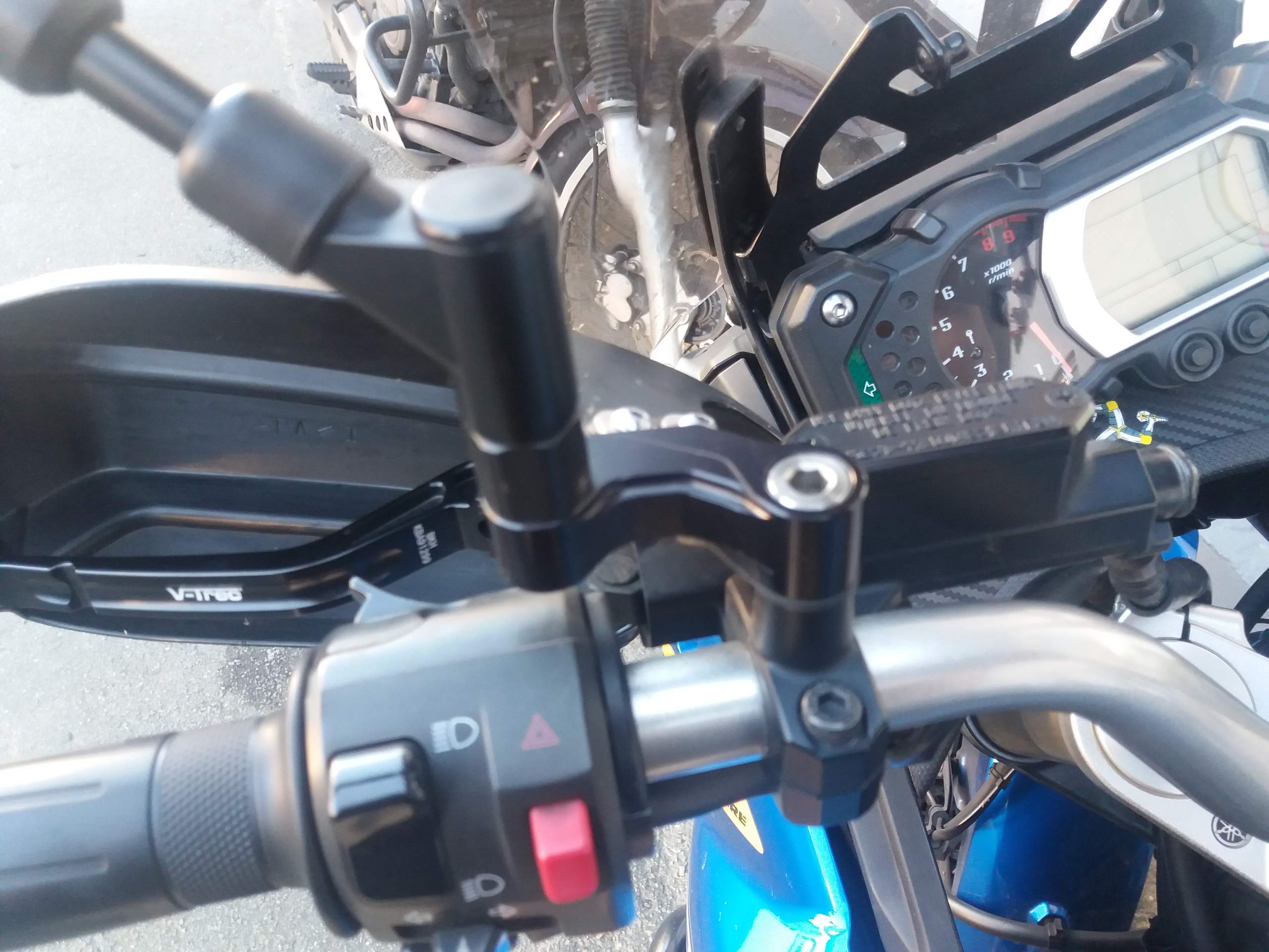

Um die Verwirrung vollständig zu machen hier mal ein Bild wie ich das meinte:
Also das Gewinde und die Kontermutter unter den Gummitüllen ist beidseitig Rechtsgewinde und da hab ich auch meine Verlängerung zwischen gesetzt
Hab jetzt leider kein Bild mit den Verlängerungen, mach ich aber wenn gewünscht

Die Verlängerung für die Spiegel.....
gibts die noch irgendwo?????
Wie sehen die montiert aus???????

Vorteil, bessere Sicht nach hinten und schöner Nebeneffekt, weniger Verwirbelungen am Helm.

Wenn Du Deine Rücksicht verbessern willst, Wunderlich biete diese Adapter an. Wesentlich bessere Sicht und auch nicht mehr Vibrationen als ohne. Kann ich nur empfehlen.
