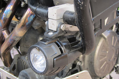

Ich habe mir jetzt die LED-Zusatzscheinwerfer von BMW angebaut, die Halterungen dafür sind aus 2mm starkem Alublech gebogen und gesägt, hier mal ein Bild inkl. Flugsaurierleichen:
BMW LED-Nebelscheinwerfer an der XT1200Z

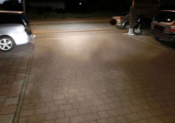

Das Licht ist fantastisch, hier normales Abblendlicht:
Abblendlicht
Abblendlicht

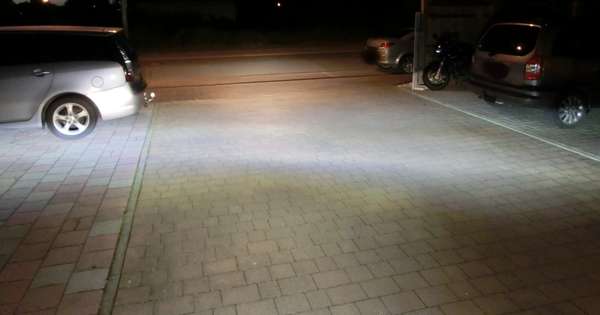

und hier mit den Zusatzscheinwerfern:
Abblendlicht+BMW LED-Nebelscheinwerfer

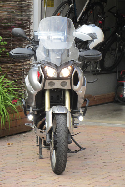

Ich habe sie auch am Sturzbügel mit selbst gefertigten Halterungen befestigt. Geschaltet werden sie mit dem MotoBozzo-Switch.
Tip: auf das untere Bild klicken

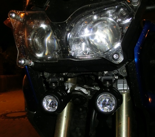

rubbergum hat geschrieben: @all bmw-led-nebler-besitzer
an der gs und der k1600 werden diese "hängend" montiert, also mit den aufnahmelöchern nach oben. kann man die auch "stehend" montieren. dazu müsste aber der vordere teil gedreht werden können. ist dem so?
lg, rubbergum
Vermutlich ist das so. Die Streuscheibe ist unten anders (siehe Pfeil im Bild) und die LED´s erzeugen eine klare Hell/Dunkel-Grenze. Sichtbar wenn man vor einer Wand steht.
