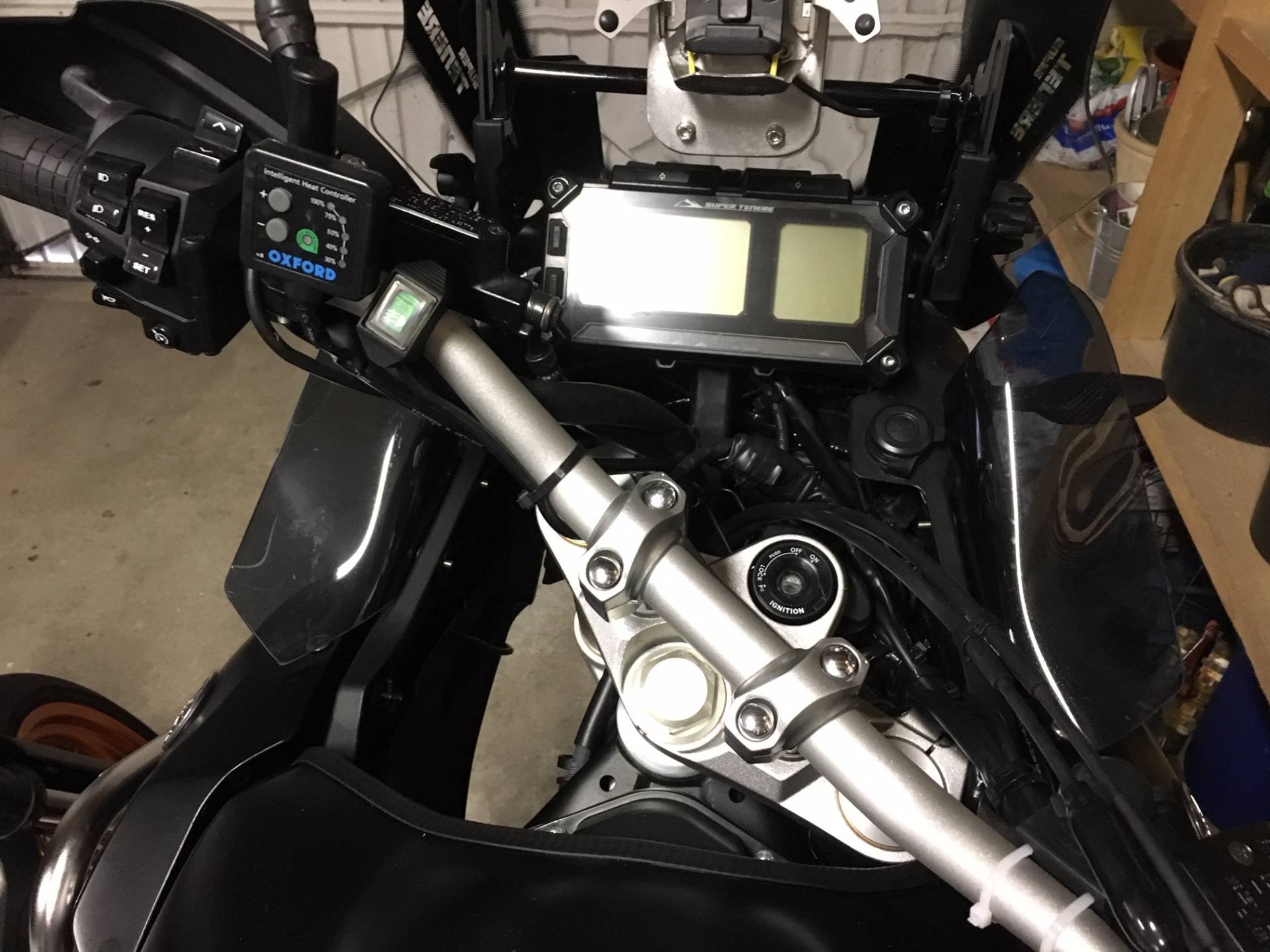

ich hoffe ihr seid alle gut gesund in das neue Jahr gekommen.
Ich habe hier im Forum ein Paar Windabweiser gekauft und an meine " Flotte Lotte" angebaut.

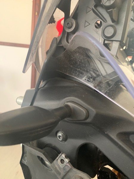

Kann mir bitte jemand, der auch diese an seiner XT angebaut hat, zwei Nahaufnahmen - rechts und Links - davon hochladen.
Irgendwie werde ich das Gefühl nicht los, das es einfacher geht, als ich es gemacht habe :denker:
Ich musste nämlich das schwarze Kunststoff Dreieck mit dem Yamaha Emblem ( Instrumentenabdeckung ), vorne unter der Windschutzscheibe, abschrauben, um das dritte Loch des Windabweisers daran zuschrauben. Das Problem ist, dass das Dreieck danach nicht mehr drauf passt.
Danke im Voraus
Moh

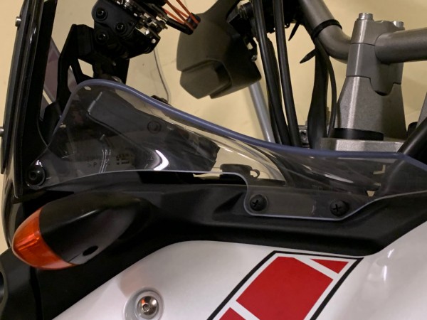

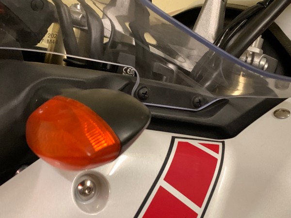

Hallo Moh,
bei meiner :xt12: musste ich jeweils nur 2 Schrauben befestigen, es handelt sich bei mir um die Teile aus England, von Slippscreen Ltd, inkl. Versand rund 60 €.
Die Befestigung war sehr einfach, Schrauben mit Dichtung und Gegenstück(alles ein Teil) durch den Windabweiser und die Verkleidung stecken, festschrauben, fertig.
Ich hoffe die Fotos sind aussagekräftig genung.
Eike

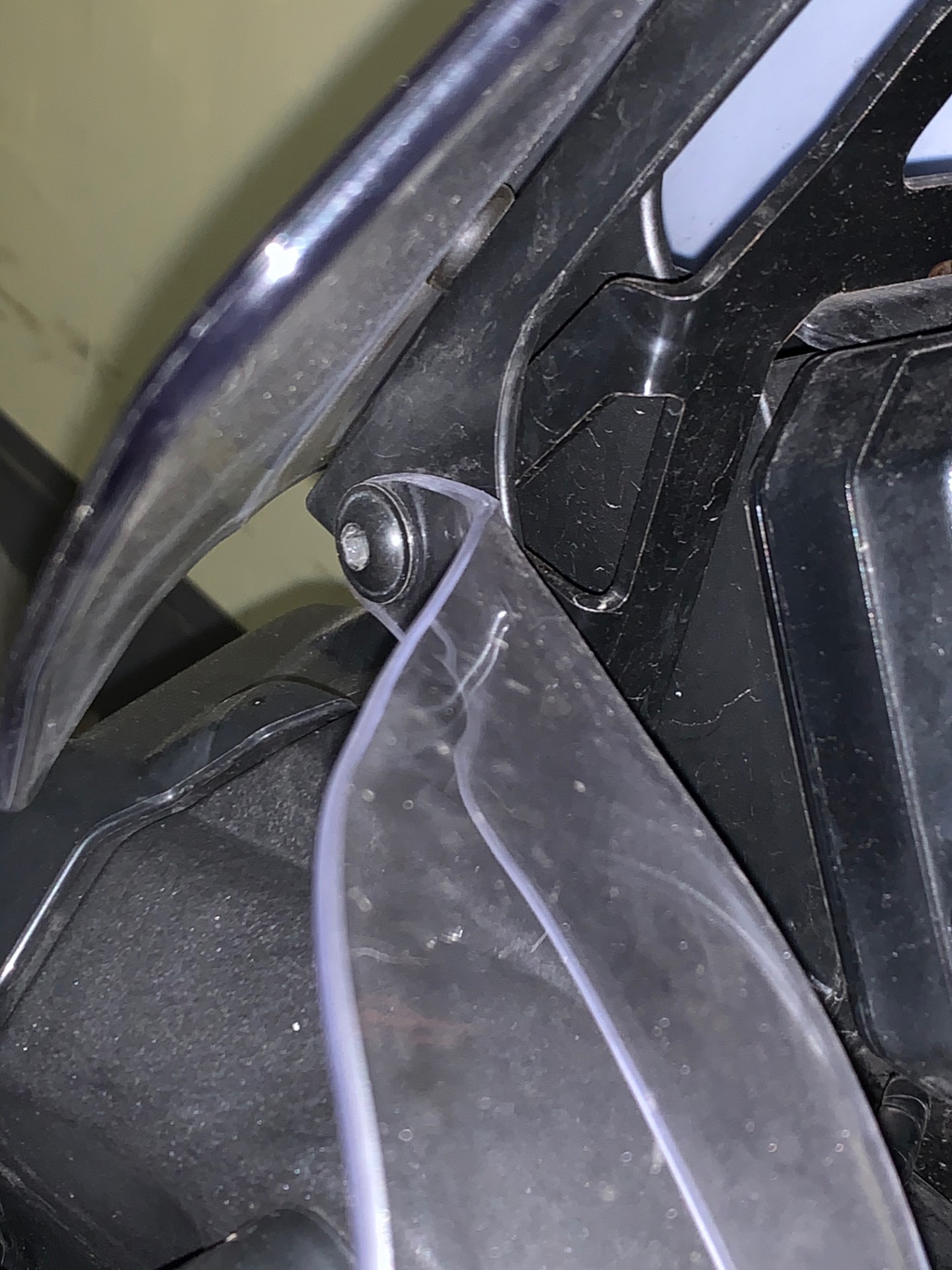

Anbei Bild von meiner DP04. So muss es aussehen.
Axel

Lieber Axel, vielen Dank.
Ich kann auf deinem Bild leider nicht erkennen, ob der Windabweiser mit zwei oder drei Schrauben befestigt wird.
VG
Moh

Hallo Moh,
Das ist die Ausführung mit 3 Schrauben. Das Foto zeig die Verbindung unter dem von dir erwähnten Dreieck der Tacho Blende.
Wie sieht das denn bei dir aus? Hab meine XT eh halb zerlegt wegen Großer Inspektion und Stahlflex Umbau. Wenn du mir zeigst wo genau es bei dir klemmt, kann ich dir eventuell eine Anleitung machen -> diese paar extra Schrauben hier machen den Kohl nicht mehr fett.
Ax

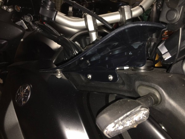

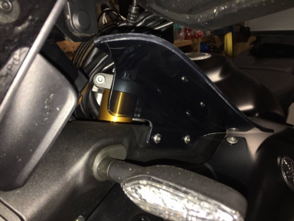

Beitrag von Mr.L »
original Yamaha Windabweiser an DP01 ohne Scheibenbverstellung.
Habe gerade nicht auf dem Schirm ob ich vorne wegen der S+W Motech Naviaufnahme das Loch grösser bohren musste.
Glaube so war das............ aber tut bei Dir nichts zur Sache.
Zumindest kann man vorne sehen wo die Schraube ungefähr hin müsste.
Bei dem Bild von ALEX müsste die Schraube durch das Plastikteil gehen.
Wusste garnicht das es diese "Winglets" gibt.......
