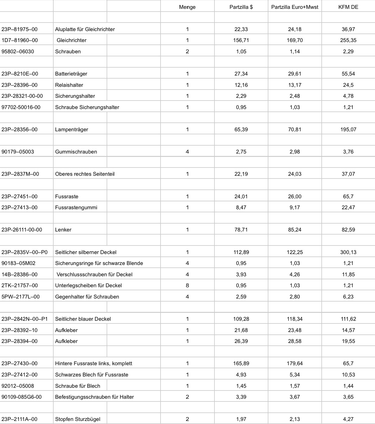

habe es auch gesehen und diverse Teile in den Einkaufswagen gelegt. Viele Sachen sind dort günstiger, andere wiederum sind in DE billiger.
Hast Du Erfahrung mit Partzilla ?
Grüße,
Rainer

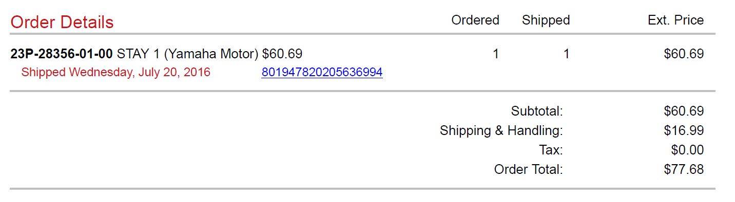

Re: Die Kunststoffschweissnaht aus der Flasche
Hallo Rainer,

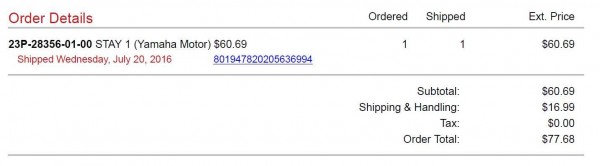

ich habe 2016 den Lampenträger bei Parzilla gekauft. Damals habe ich inkl. allem 70,75 EUR bezahlt. Die Abwicklung ging reibunglos. Die Lieferung hat aber ein paar Tage gedauert. Das Paket musste ich aber im Zoll abholen und der Zöllnerin verklären, was das für ein Teil ist und wozu ich es brauche.
Ich bin mir nicht sicher, aber silberne Seitenteile hat es in den USA nie gegeben. Ich habe bei Partzille nur schwarze Seitenteile gefunden.
Ich würde, wenn nötig, auf jeden Fall wieder bei Partzilla bestellen.
Aber Achtung: Ab einem bestimmten Umsatz fällt Zoll an. Den aktuellen Freibetrag kenne ich nicht.

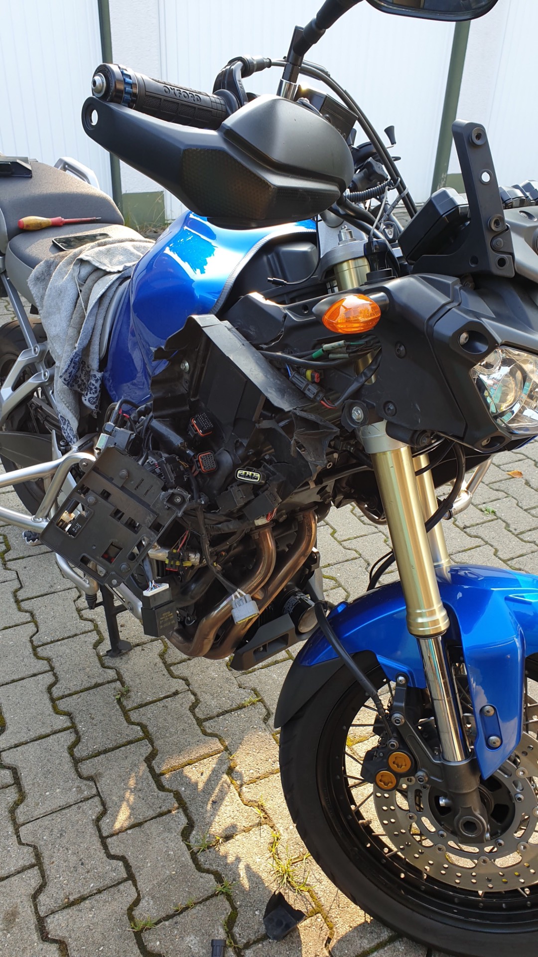

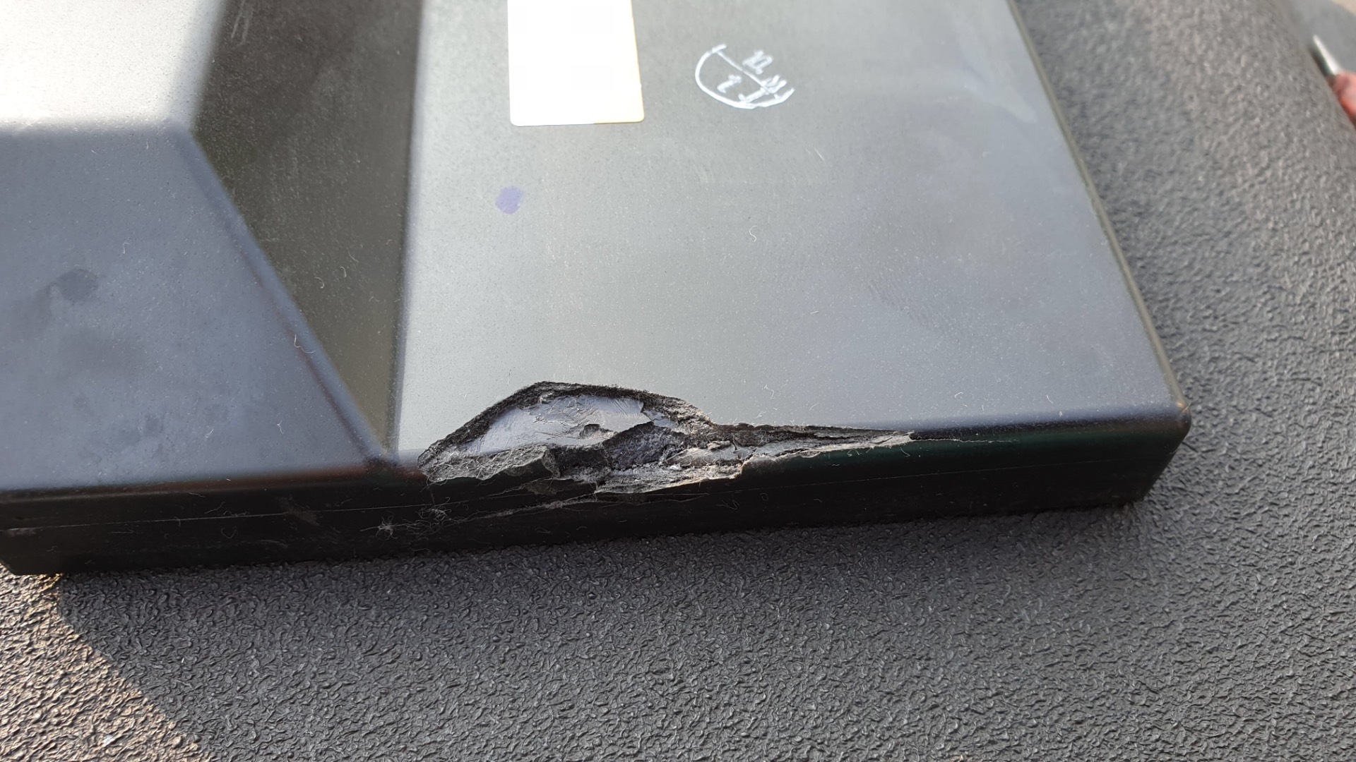

das mit dem schwarzen Seitenteil ist mir auch schon aufgefallen. Habe das rechte silberne Seitenteil von Jonny (hier aus dem Forum) gekauft. Den Gleichrichter mit der Aluplatte und der Batteriekasten habe ich gebraucht in Frankreich bekommen können. Das ECU Gehäuse hat ebenfalls einen abbekommen, funktioniert aber noch. Die Elektronik ist im Kunststoffgehäuse nochmals elastisch eingegossen. Werde das Gehäuse mit einem 2 K Reparaturkit wieder schließen. Ich werde dann die restlichen Teile, welche in den USA günstiger sind, bei Partzilla bestellen.
Grüße,
Rainer
Grüße,
Rainer

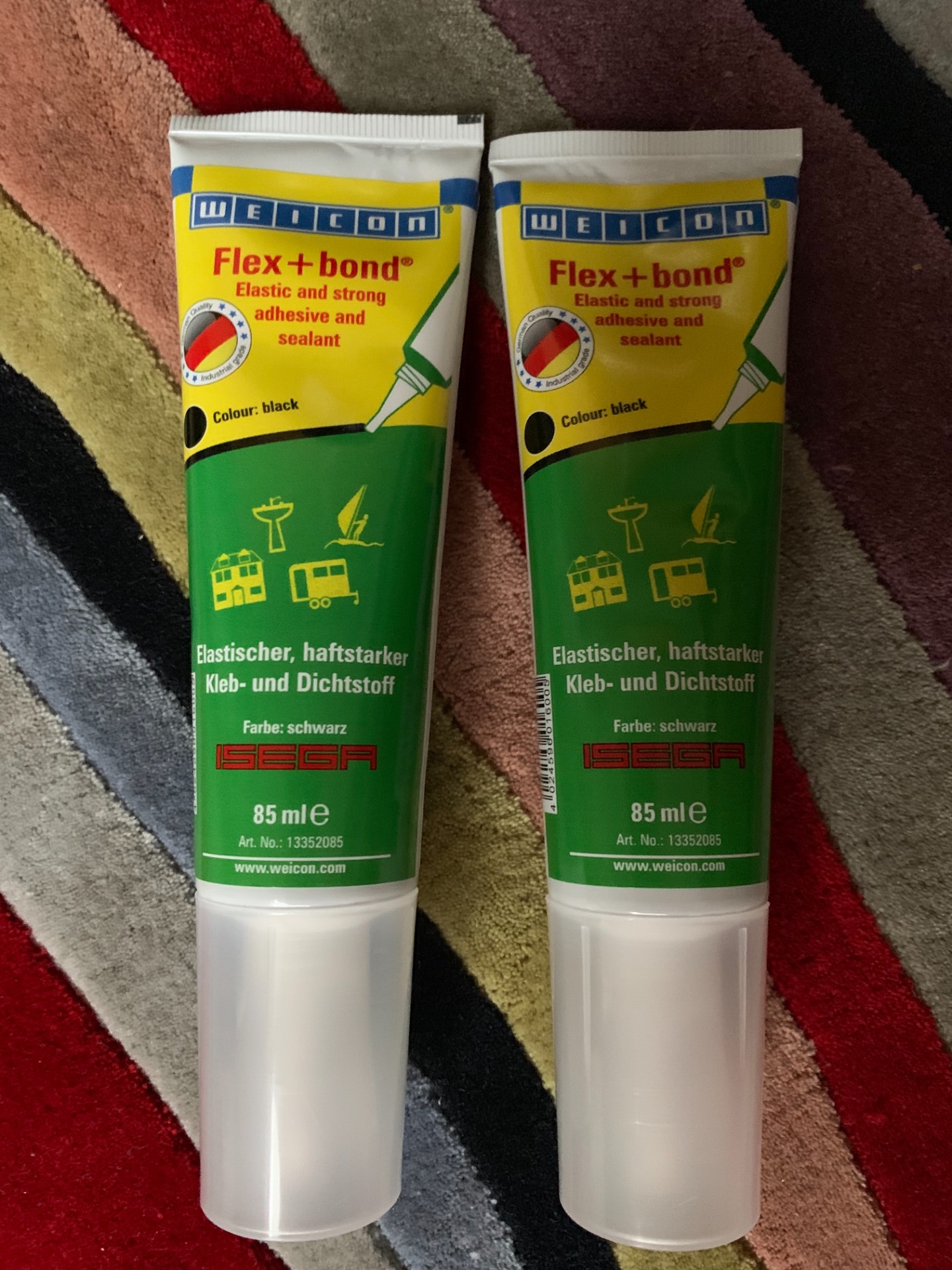

Bei mir sind in der Vergangenheit fast alle nur geklebten Stellen aus Kunststoff wieder auseinander gegangen.
Ich bin irgendwann dazu übergegangen Alustücke ( Blech / Winkel je nach Anwendung ) mit dauerelastischen Kleber zu reparieren.
Grössere Baustellen mit WEICON Speedflex kleiner mit WEICON Flex + bond 85g aus der Spendertube.
Wenn wer Glasperlen in der Körnung 0,006-0,010mm benötigt, einfach kurz durchgeben.
Einen Selbstversuch wie im Kommentar im Video habe ich noch nicht gemacht.
Bliebe noch die Sache mit dem Primer....... ist in den Kommentaren aber auch beschrieben.
Grüsse basti
