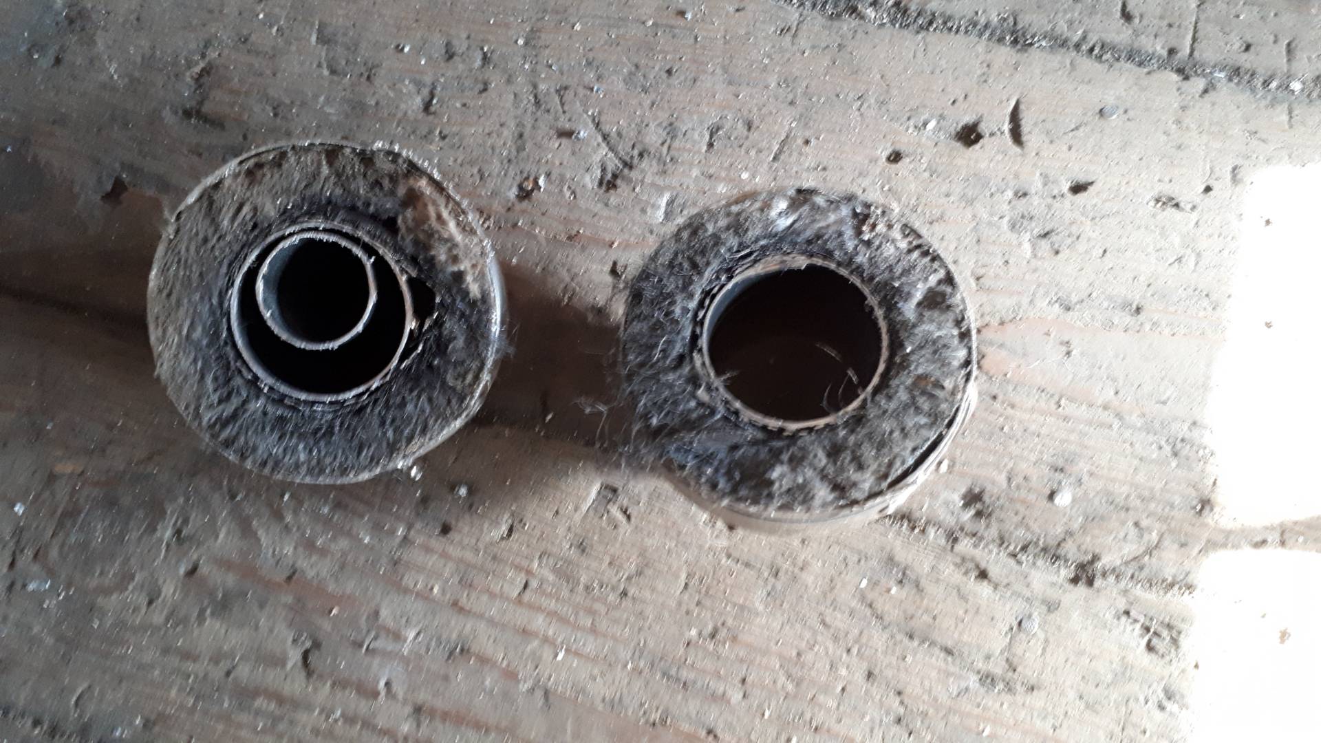

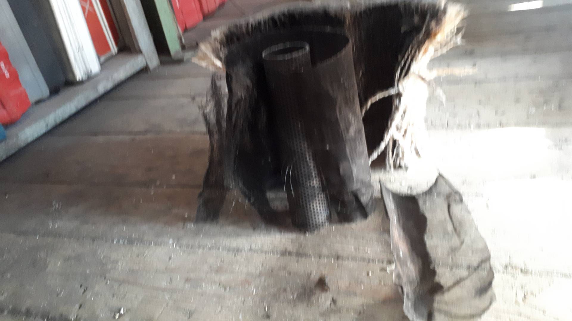

ich versuche den Endtopf aufzubekommen. Alle Nieten von der Endkappe aufgebohrt. Das Teil bewegt sich kein Stück und sitzt Bombenfest. Hab sogar schon n grossen Schraubendreher angesetzt und drauf rumgeklöppelt, aber aufgehört weil das wird zu beschädigend sein.
Ich will halt versuchen mit mehr Dämmwolle zum leiseren Ziel zu kommen. Jemand sowas schon mal gemacht oder n Tip für mich. Ich komm da nicht weiter. Ich komm morgen mal mit dem Gummihammer rum. Ne andere Idee hab cih sonnst auch nicht mehr.

- oli772
- Beiträge: 422
- Km-Stand: 17200
- Ort: Burgthann
Re: Hurric RAC1 DB Killer Extra leise?
Ich bezweifele das in den Topf noch mehr wolle rein geht
So sieht das in einem shark aus
