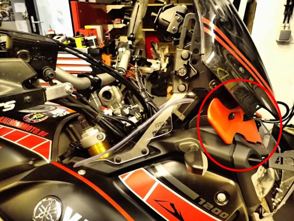

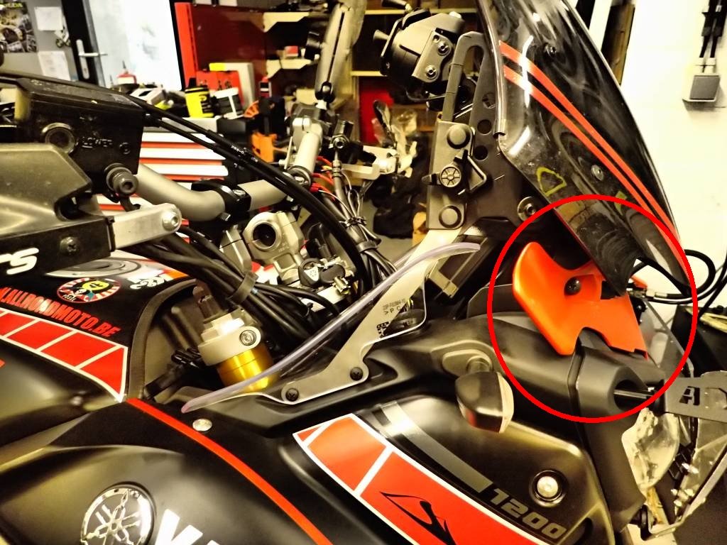

Interessant finde ich auch die kleinen Windabweiser vor der Strebe....

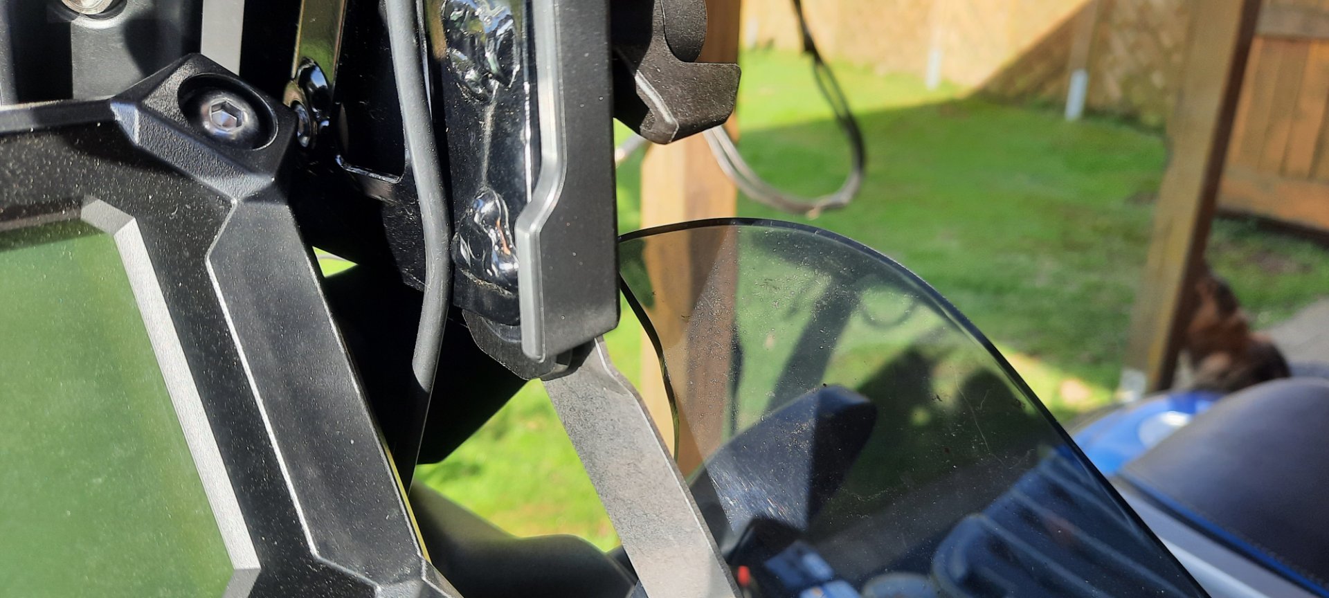

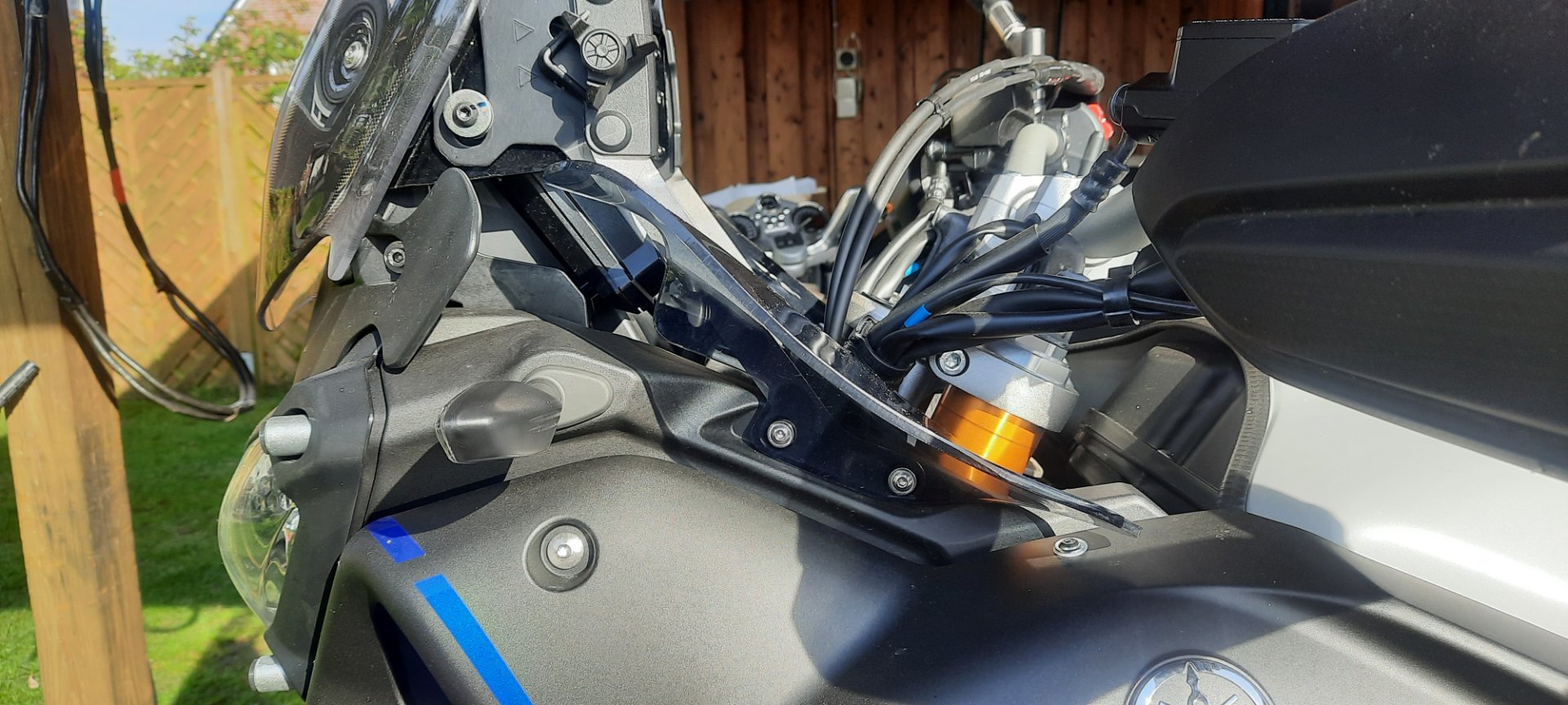

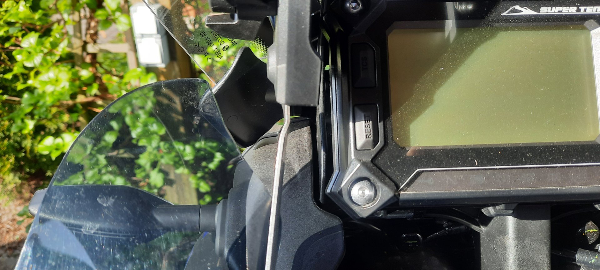

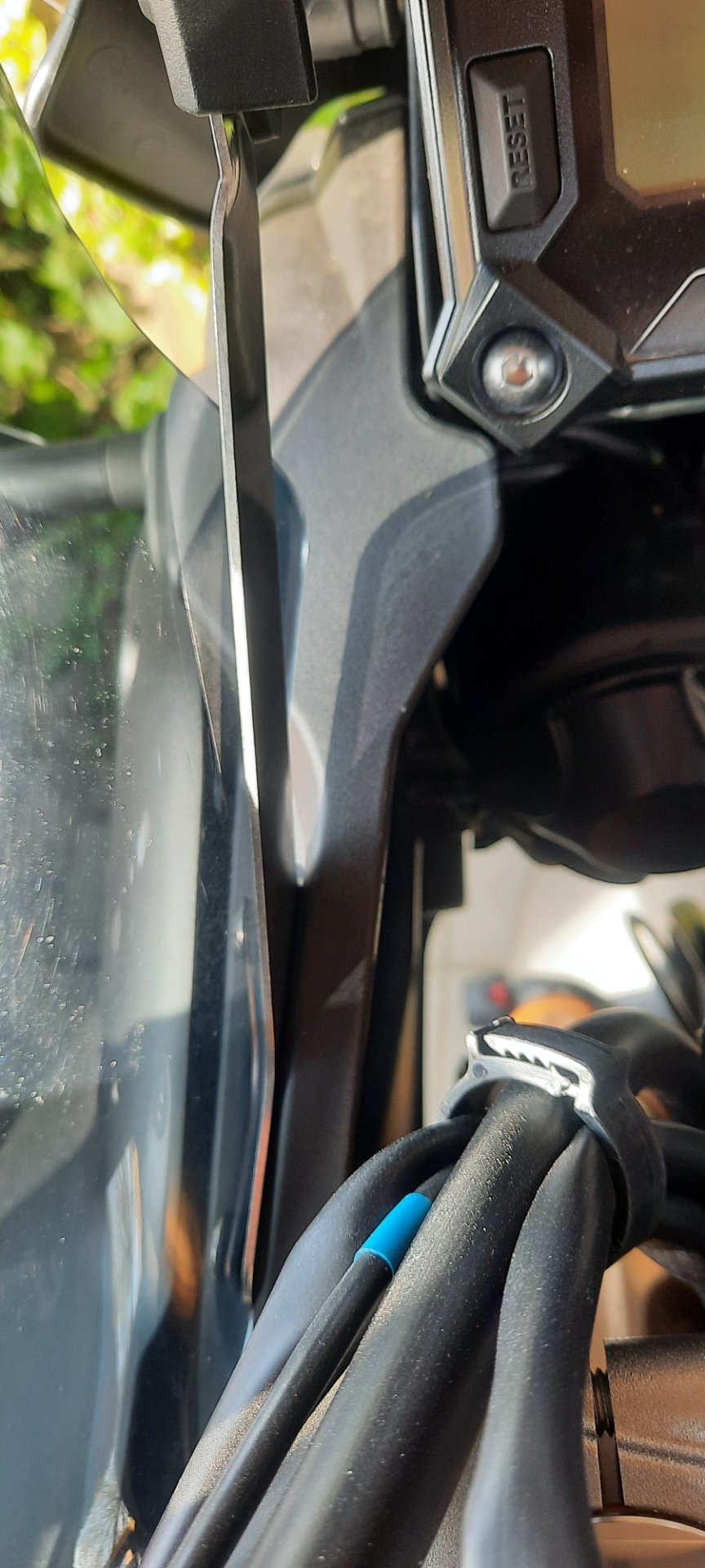

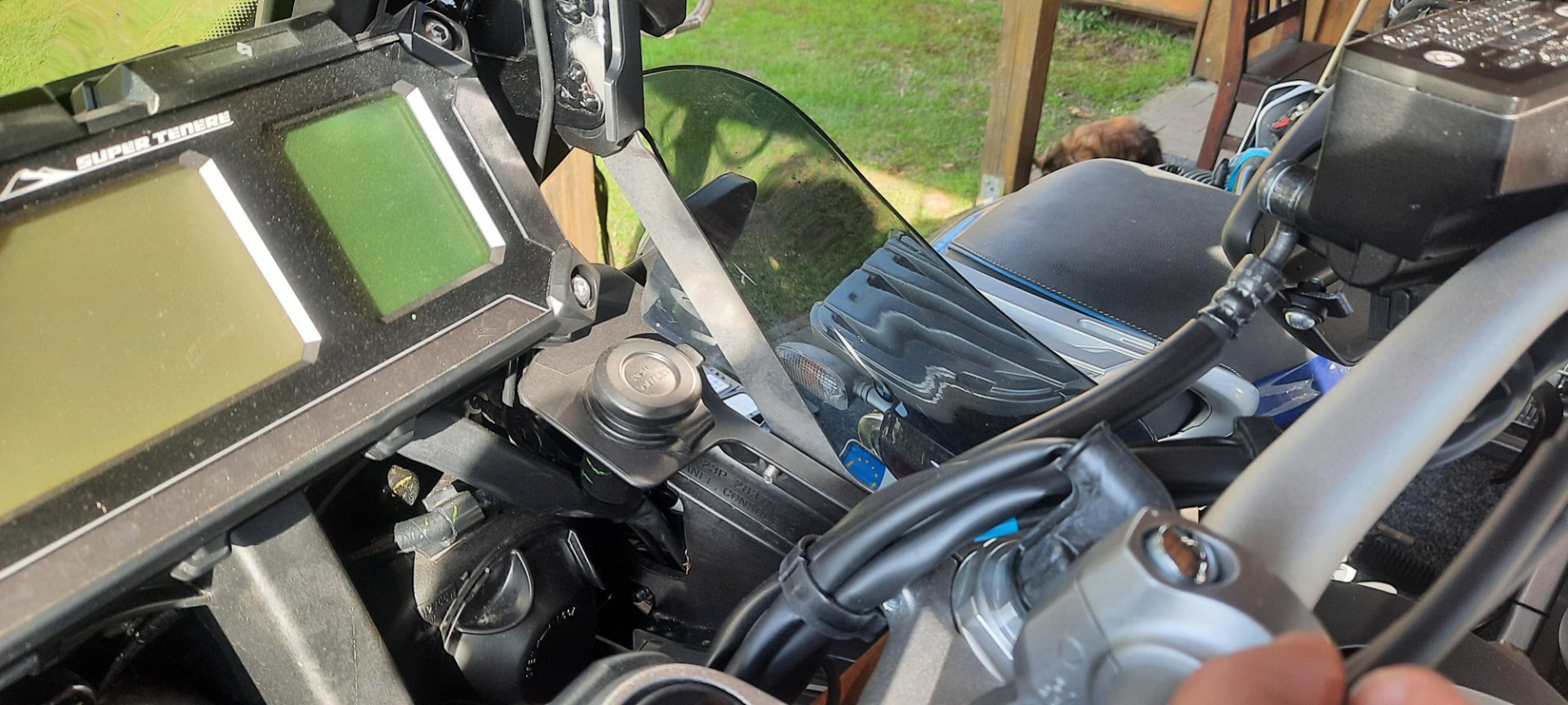

So...heute angekommen...und ZACK....verbaut! Wenns doch immer so schnell ginge
Weil sich ja bei den ersten Versuchsfahrten sich die Gopro an der Cockpitstrebe wegvibriert hatte..... Navi zu schwer...Kamera auch nicht viel leichter und an einem langen Arm links neben der Verkleidung.... Das kommt in Wallung!
Hier ist die Lösung!
Eine lange nicht lieferbare Cockpitverstärkung ist heute an unsere XTZ gekommen. Schön verarbeitet...Lasergeschnitten und leicht trowalisiert. Wenn Ihr die Windabweiser montiert habt, sind keine weiteren Schrauben/Scheiben notwending. Sonst ist ein Befestigungspaket dabei. Seitlich wackelt es noch ganz wenig...in Fahrtrichtung nahe Null. Das ist mal was, was sich echt lohnt. Kleines Geld...große Wirkung
Ein paar Fotos:
Und ein Wackel Video:
https://www.youtube.com/watch?v=fH9r9PhvenE
Link zum Produkt:
https://www.allroadmoto.be/en/cockpit...
Fazit:...SUPER! Das bringt Ruhe in den Vorbau! 3D Drucken halte ich für zu aufwendig. Für den Preis in Edelstahl......
