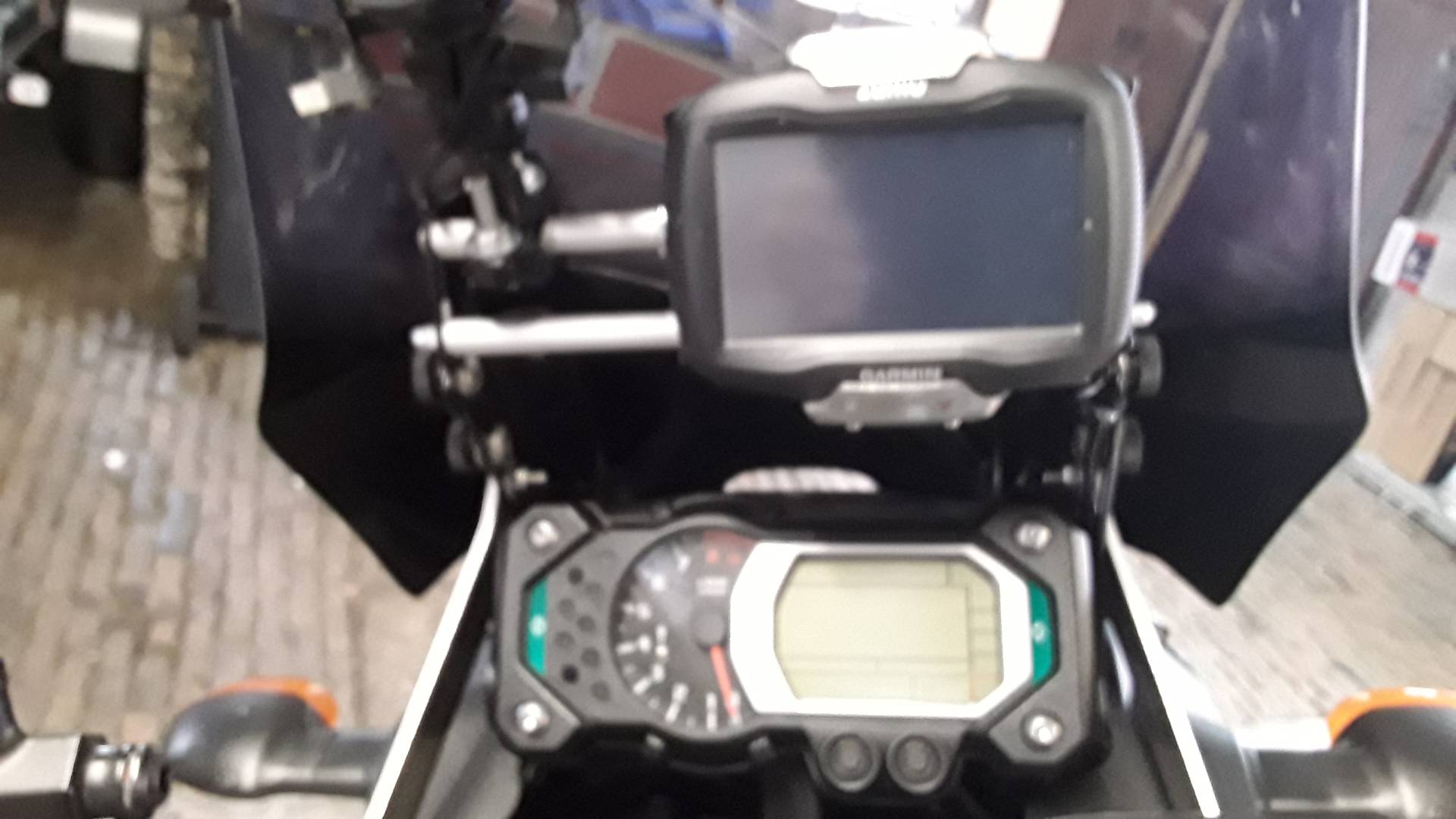

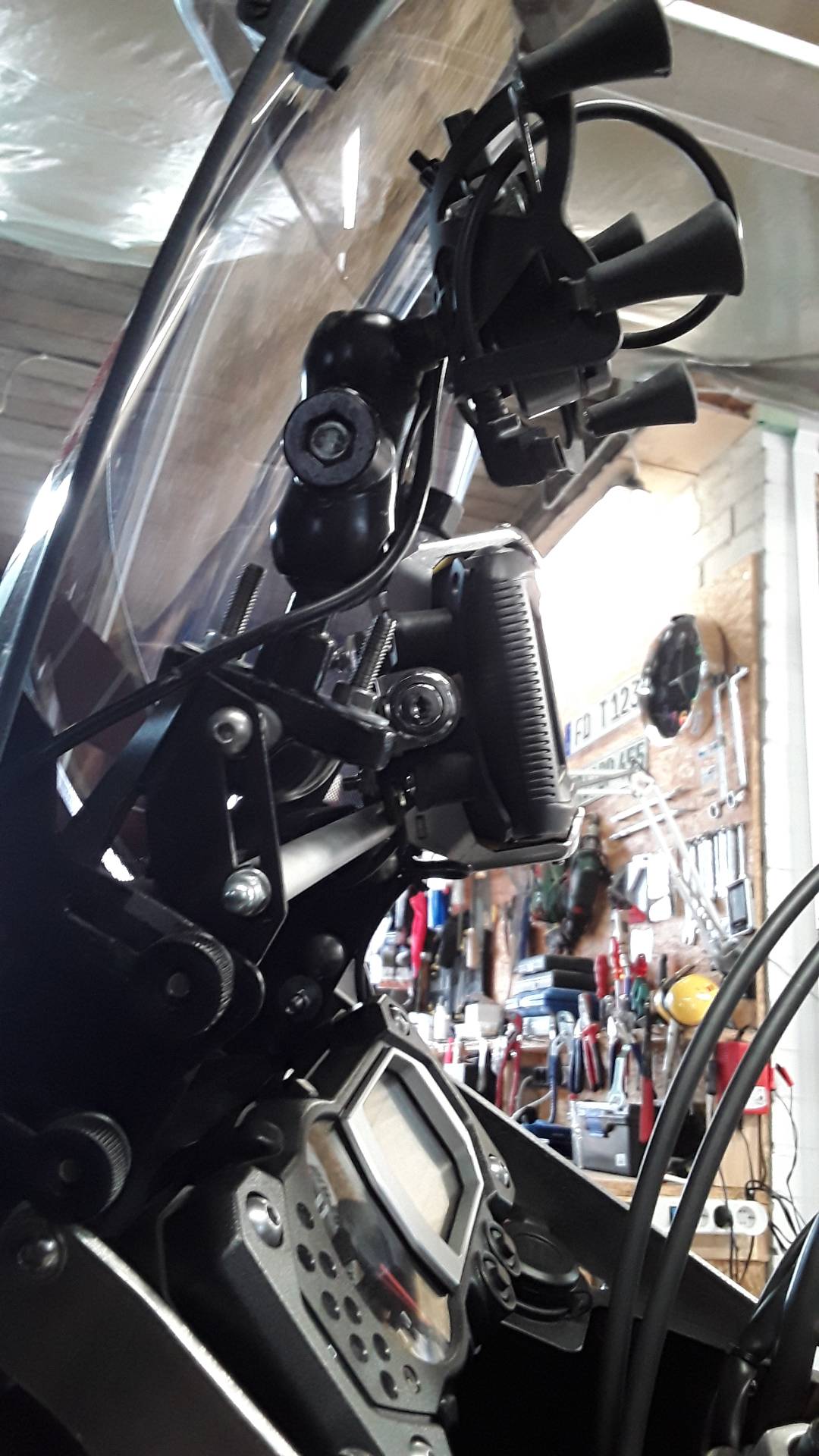

Moin Stephan
Hab den TT Versteller drin . Hohe MRA Scheibe.
Ich hatte vorher auch die MRA Sportscheibe drauf...da schaute das Navi ein wenig drüber
Gruß vonner Nordsee
Arnd

Servus Arnd,
ja merci für die Bilder :klatsch:
Na einwandfrei :)
Wie bist zufrieden mit dem Teil?
Grüße aus dem Fichtelgebirge

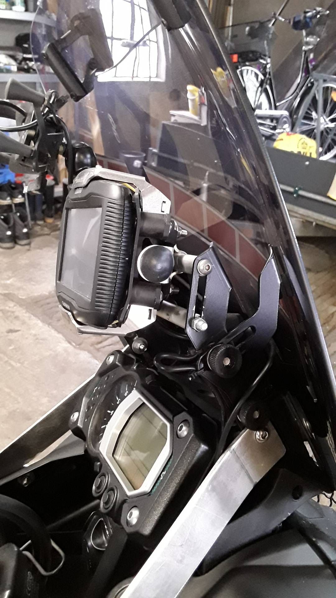

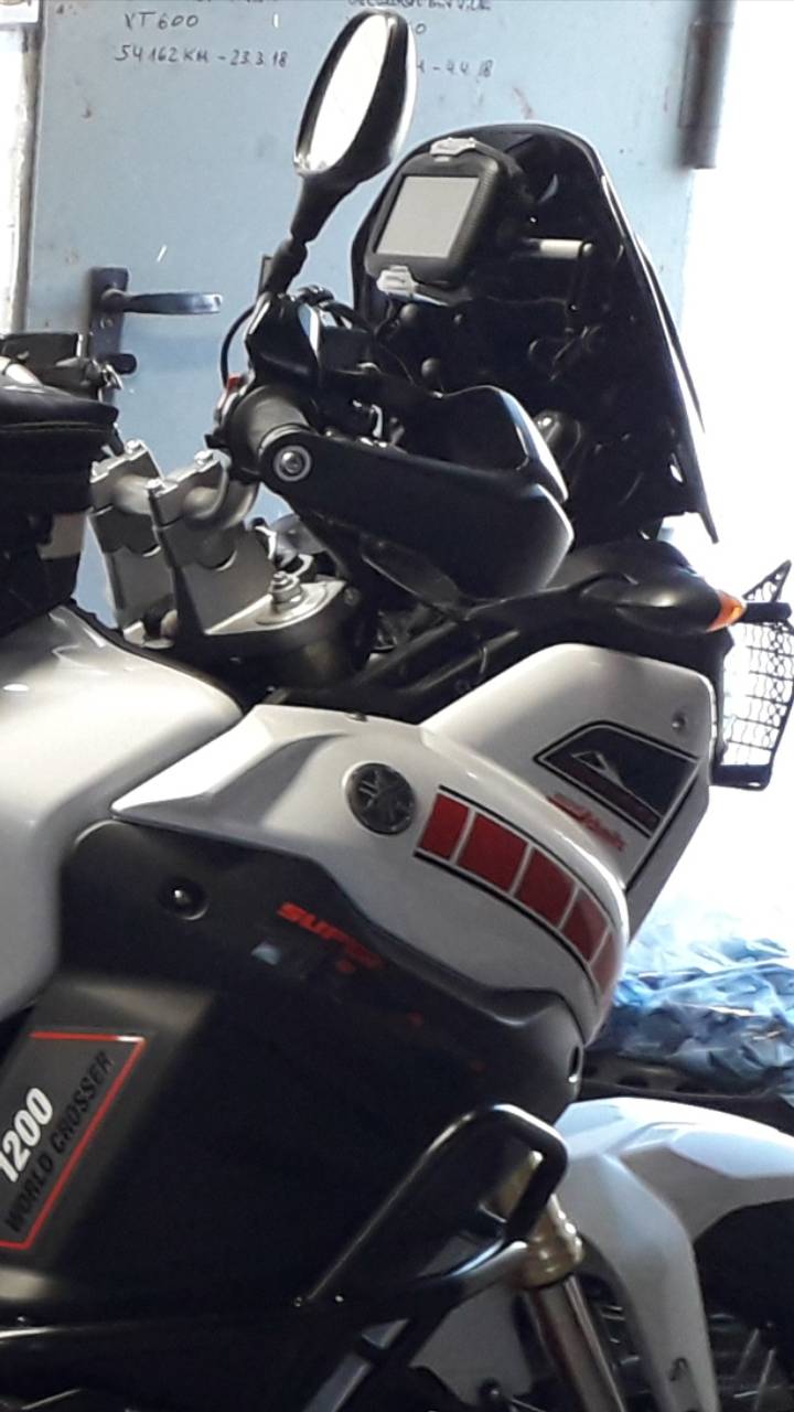

Moment ..hab sogar noch eins mit der Sportscheibe gefunden ...

haisaida hat geschrieben: Do 11. Jul 2019, 16:19 Servus Arnd,
Na einwandfrei :)
Gern geschehen.
Zufrieden bin ich erst nach dem Einbau der zusätzlichen Versteifungen gewesen...auf holbrigen Strassen und im Gemüse flattert das Teil ordentlich ....
haisaida
Re: Touratech Scheibenverstellung
Beitrag von haisaida »
Subba...
des schaut doch optimal aus :klatsch:
Denke da werde ich mir in nächster Zeit mal die Halterung holen :mrgreen:

Nordmann hat geschrieben: Do 11. Jul 2019, 16:26
Na einwandfrei :)
Gern geschehen.
Ach Du meinst die Metallstreben, die auf den ersten Bildern zu sehen sind :denker:
