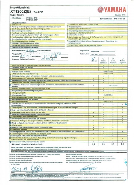

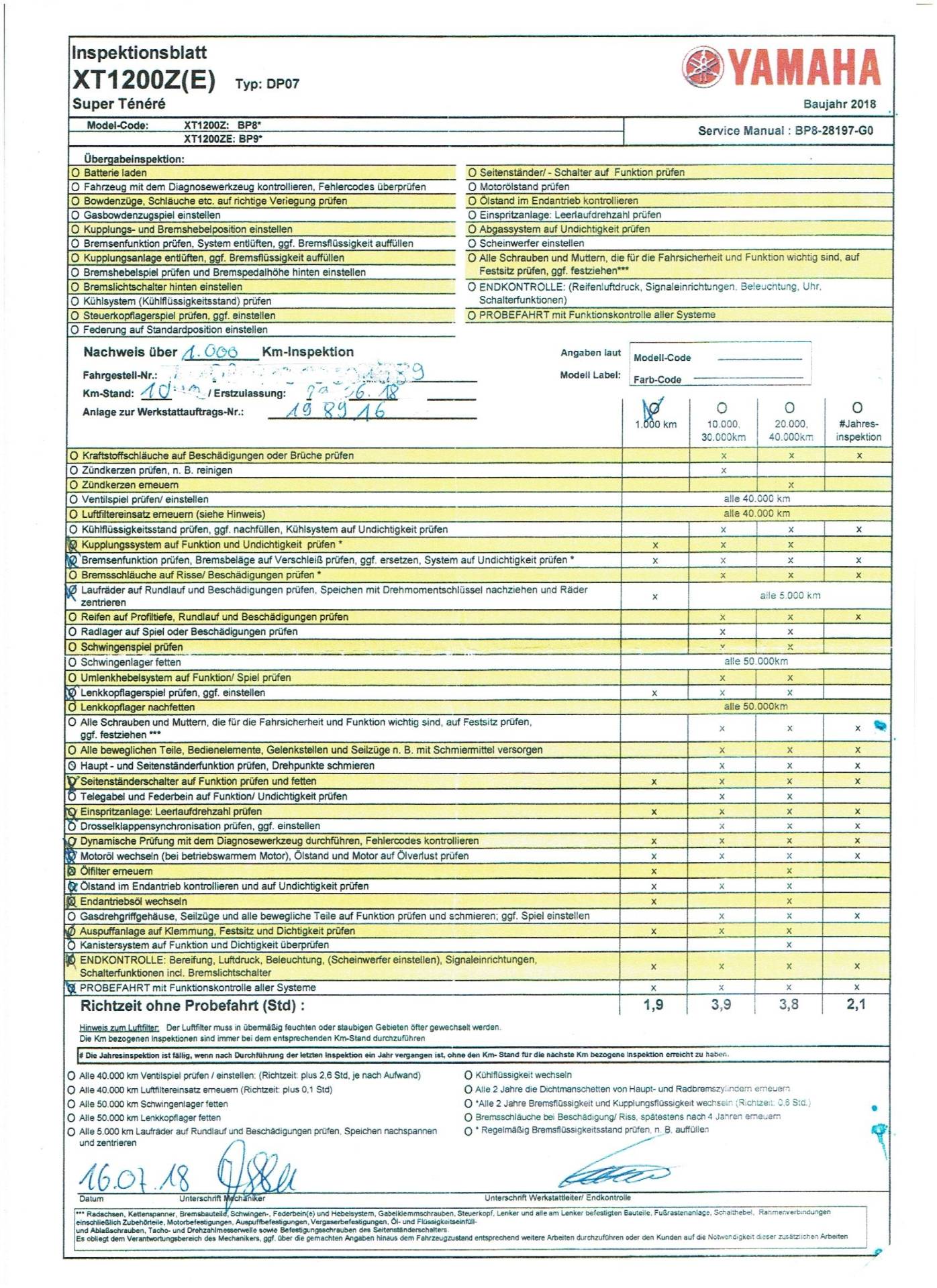

Re: Wartungsplan XT DP07
Beitrag von Relli » Do 14. Feb 2019, 08:54
VER-XT
Beiträge: 54
Km-Stand: 10950
Wohnort: Verden
Beitrag von VER-XT » Mi 20. Feb 2019, 20:30
:roll: Moin moin ..
Top das ist der Original Wartungplan nur 3,9 Std und bei 10.000 Km schon die Kerzen :roll: :roll: :roll: und danach alle 20.000 Km :) :)

Moin moin ...
nochmal zur Wartung alle 5000 Km Laufräder Prüfen :? :? ?
und dann ist da noch der Preis 3,9 Std für 10.000 Km Wartung :daumen_ab: :daumen_ab:
bei BMW in HB- sind das 1 AW 17,50 .-€ mal 12 AW /Std. = 840 .- € Arbeitskosten Plus Material. :shock: :shock: :shock:
Yamaha Händler sind vom Preis auch nicht Freundlicher denn da sind nur noch Zwei :? :?

Scheinbar haben sie auch bei der DP07 die Arbeitszeit erhöht. Bei der 1000 Inspektion war es wohl vorher 1,5 Std. und jetzt 1,9 . Inspektionkosten sind , wie schon mehrfach geschrieben , abhängig von der Region . Da ich in/bei Hamburg wohne, habe ich wohl das große Los gezogen. 🙄
