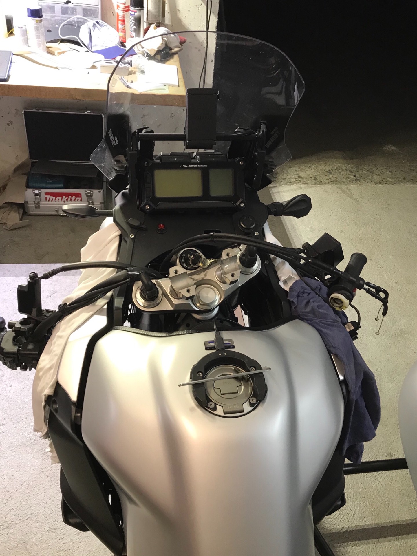

Ohne Lenker macht die :xt12: einen erbärmlichen Eindruck:
Ohne Lenker.
Ohne Lenker.

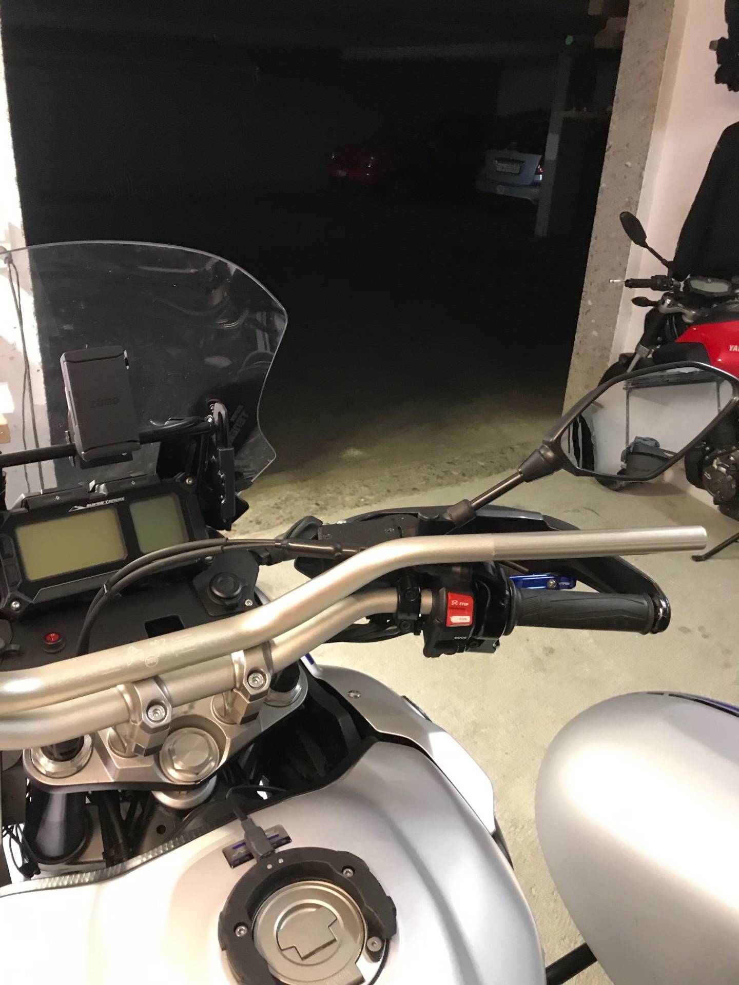

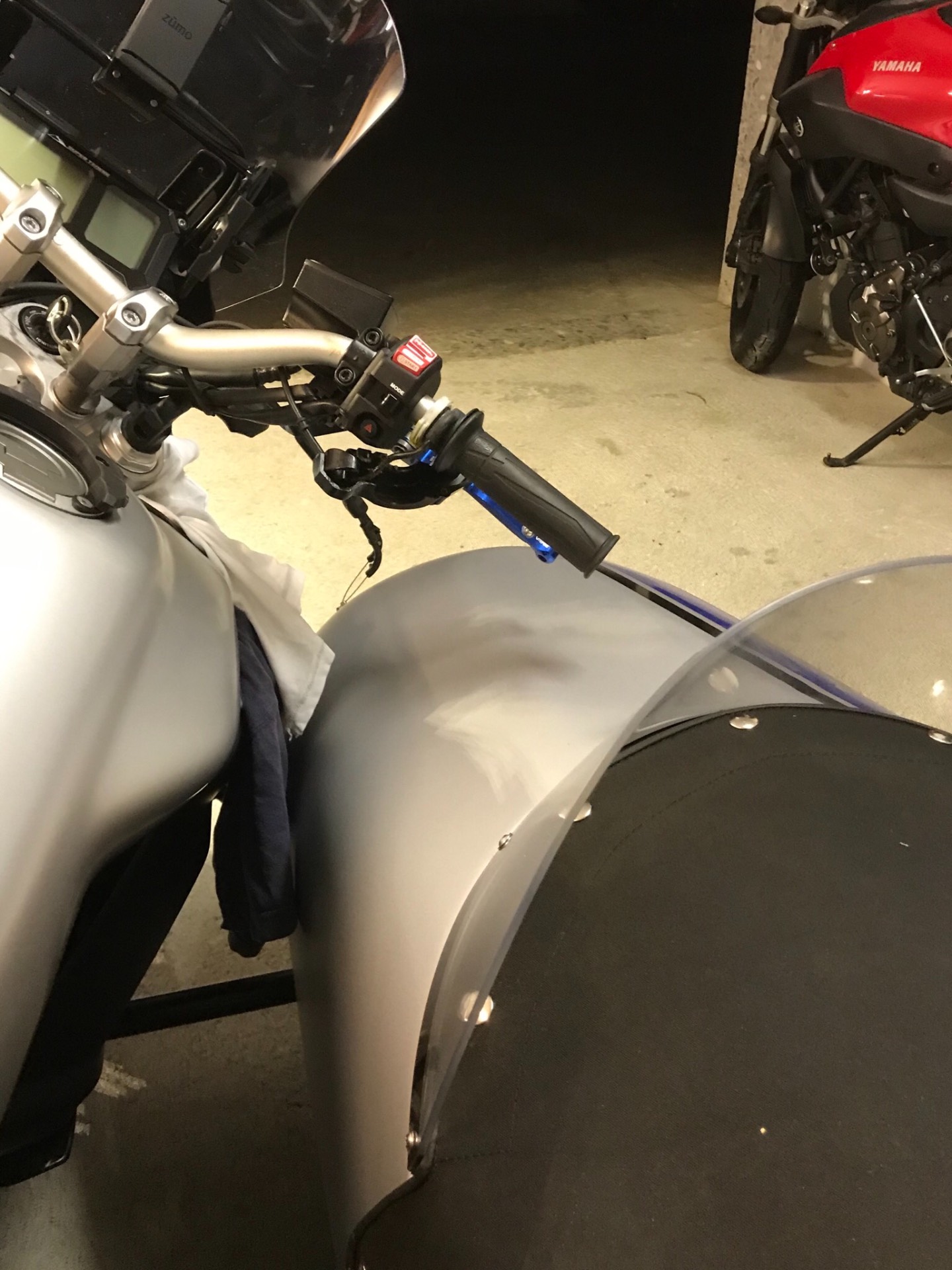

Mit dem Magura Lenker (und den Riser) bleibt mehr Platz zum Beiwagen. Hier hat vorher das Endgewicht den B W berührt:
Ganze 3 Grad mehr Schräglage hat’s gebracht. :klatsch:
Mehr Platz
Mehr Platz
