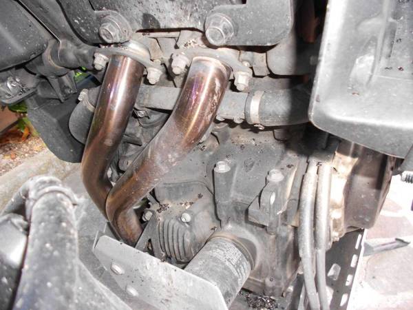

ja, DP04 hat auch diese beiden Aufnahmepunkte. Da war noch nix dran befestigt.

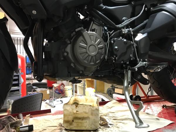

Ich habe gestern ziemlich lange damit verbracht die Ölwanne runterzunehmen. Bis ich endlich gemerkt habe, dass es nicht nur aussenrum, sondern auch noch in der Mitte eine Schraube hat.
Ich buche den Schaden unter "Erfahrung" ab. Wenn man ein Serienfahrzeug umbaut, muss man mit so etwas rechnen. Kalich hat das schon mehrmals so gebaut, bisher ohne Probleme. Wenn ich den Gavia rauf GSen von der Piste scheuche, dann wird halt das Material bis ans Limit, oder eben leicht darüber, beansprucht.
Doch, doch; dieser "Befestigungspunkt" wird in Zukunft gemieden. Ich habe mit Kalich zusammen eine elegante Lösung gefunden . Foto davon stell ich ein, sobald es soweit ist.

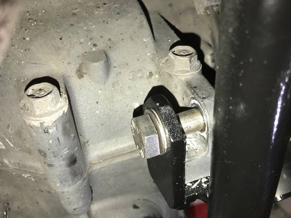

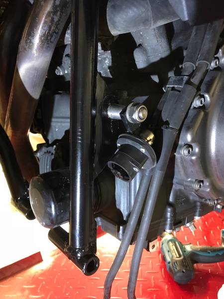

So, die neue Ölwanne ist montiert, Öl eingefüllt, Probelauf gemacht: alles dicht, Öldruck da, alles gut.
Neu hilft diese Lasche etwas die seitlichen Kräfte im Zaun zu halten.
Der Bobbel am Motorblock wird geklemmt, damit die wenigen Kräfte ganz schonend eingeleitet werden.
