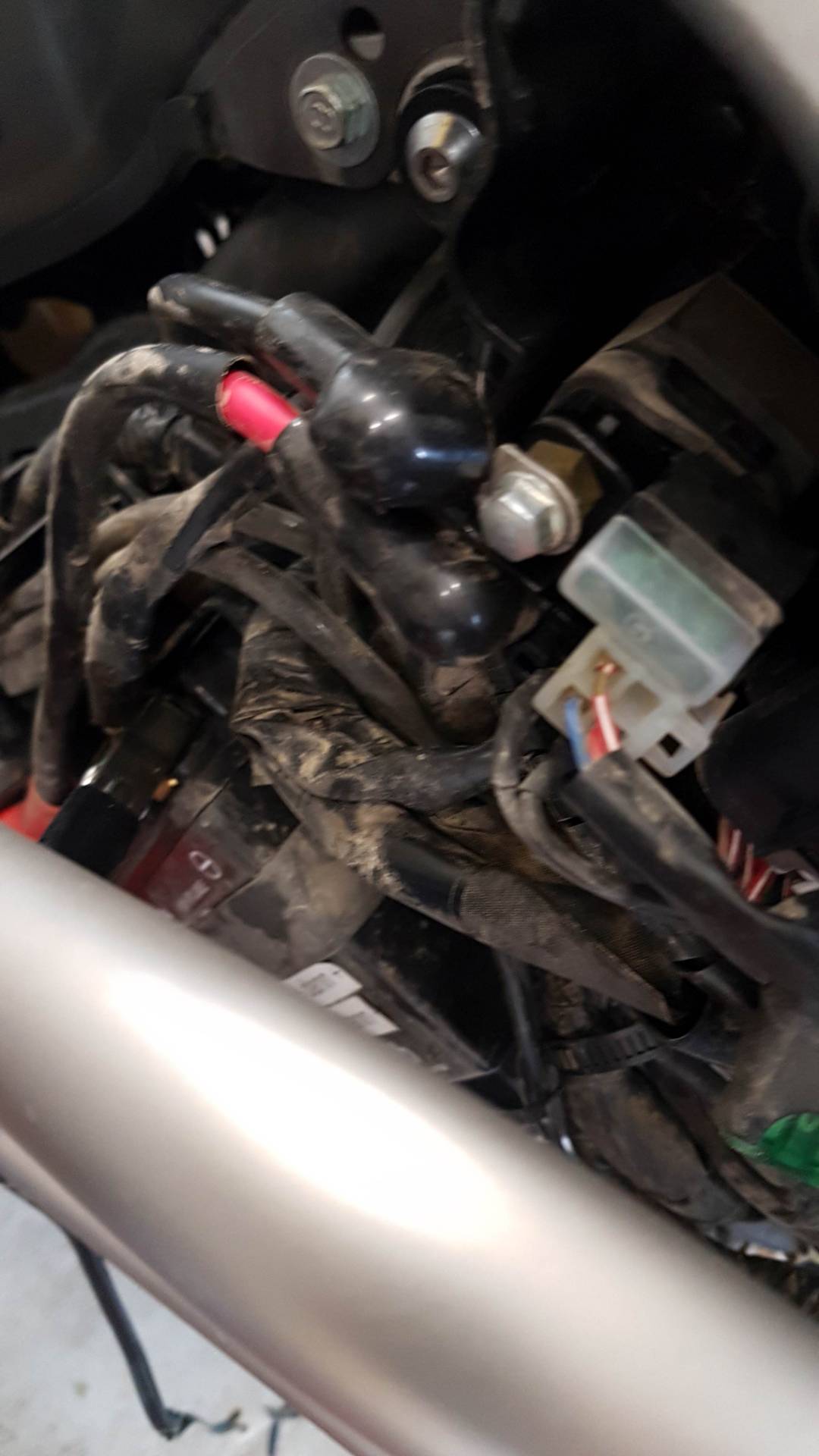

Heute ging bei Meiner gar nichts mehr, beim Starten nur ein klicken und sonst gar nichts. Batteriespannung war ok, alles durchge
Halte am laufenden. Muss gestehen, dass ich die letzte Zeit einiges off road gefahren bin, und war einiges heftiges dabei. (Rumänien/Ukraine etc.)
checkt, Seitenständerschalter, Notausschalter, Sicherungen etc. Es war einfach nicht zu finden.Durch Zufall kam ich darauf,dass dieser verdammte Kabelanschluss (-Pol) des Starterrelais komplett locker war. Angezogen und sie läuft wieder. Kleine Ursache große Wirkung.Hoffentlich war´s das.Halte am laufenden. Muss gestehen, dass ich die letzte Zeit einiges off road gefahren bin, und war einiges heftiges dabei. (Rumänien/Ukraine etc.)

...sieht man auf dem Bild - irgendwie.
Musst Deiner vielleicht etwas mehr Pflege zukommen lassen.
Ist seither das Problem nochmals aufgetreten?

Re: Dekompressionssteuerung/Starterfreilauf
Nein keine Probleme mehr - das war´s
PS: Der Staub ist das "Hauptproblem" beim off roadén in der Gruppe, der kriecht überall hin.
Leider bekommt man Ihn auch nicht überall wieder raus.
