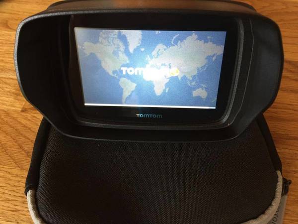

jetzt weiß ich es ganz genau. Die müssen gleich groß sein, denn die Wunderlich Blende past auch an das TomTom Rider 550.
Ich finde, das dies die schönste Lösung ist (besser, als die universellen Blendschutze).

Re: neuer TomTom RIDER 550
Bei ebay werden die Blenden auch angeboten. Die soll laut Beschreibung an alle Rider passen.
https://www.ebay.de/itm/Tom-Tom-Rider-4 ... SwipdaxG23

Die Wunderlich Blende verwende ich an meinem Rider 410 auch. Das Ding ist eine echte Hilfe.
