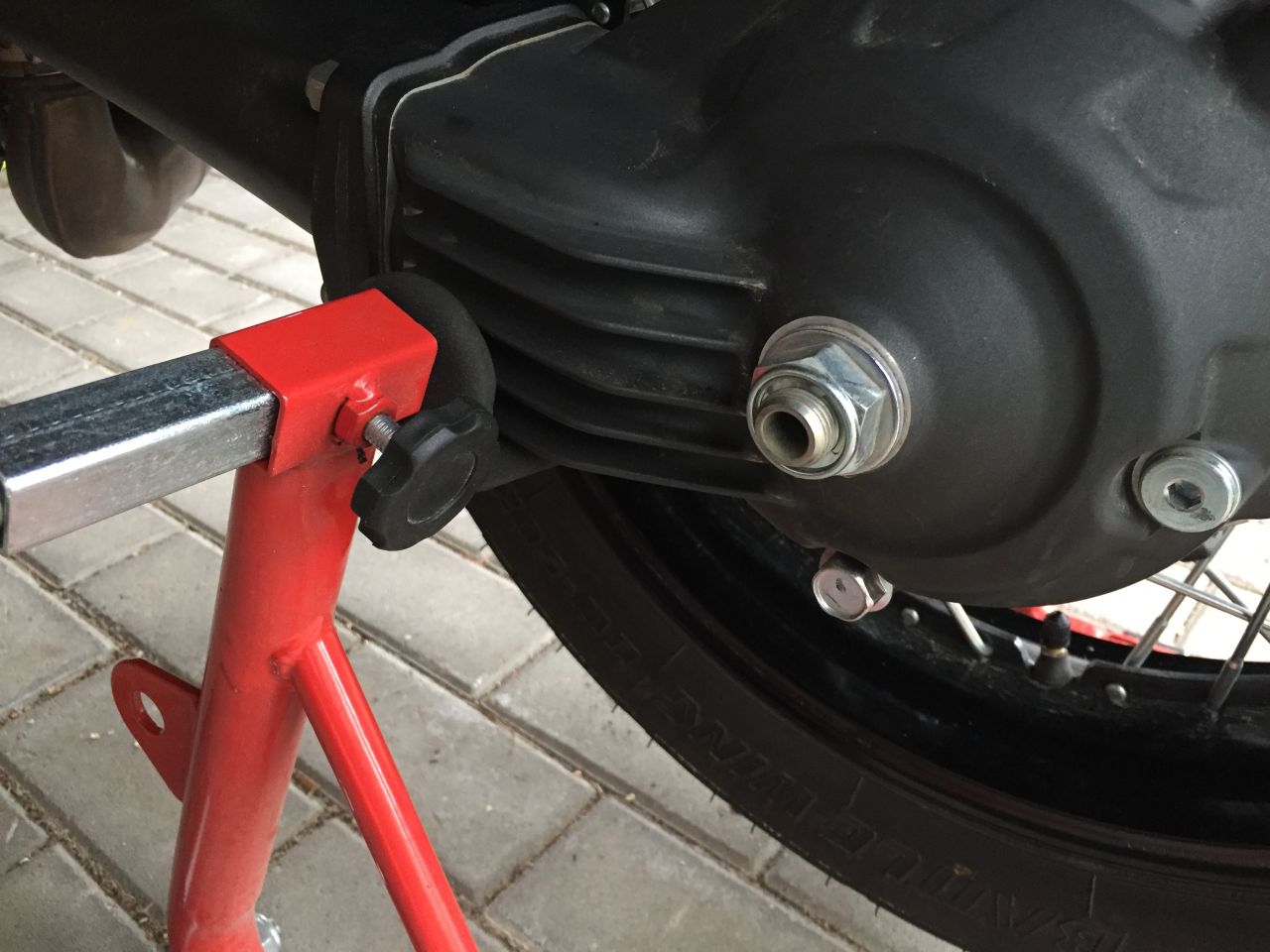

Bei meiner TDM hatte ich einen Montageständer von ConStands im Einsatz. http://www.motea.com/montagestaender/mo ... 0724-0.htm
Das Ding passt auch an die XT, wenn auch knapp.
Grüße aus der Uckermark
Jörg

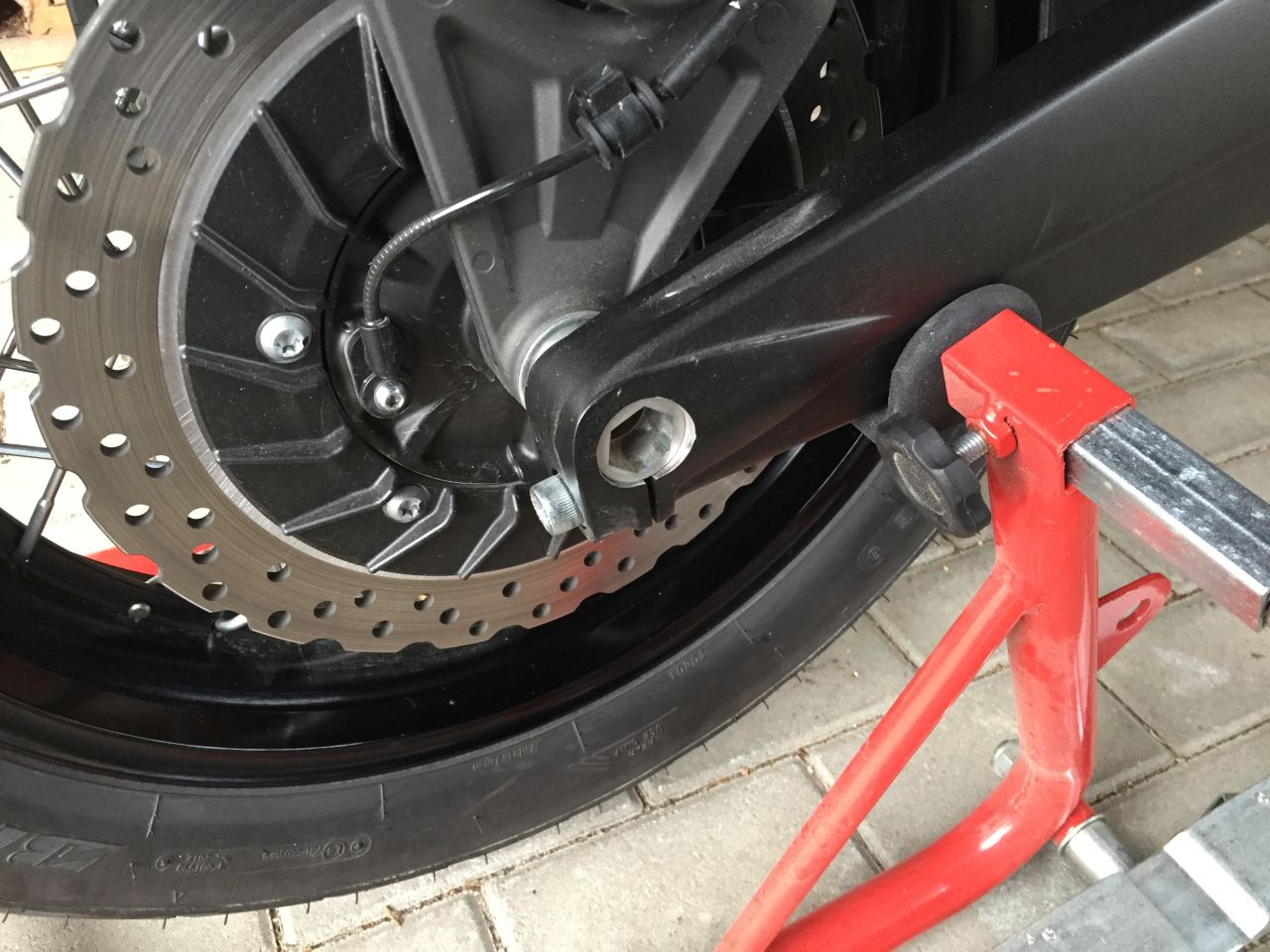

Danke für den Tipp. Steht die :xt12: nicht schräg, weil das Kardangehäuse und der rechte Schwingenarm nicht gleich dick sind :denker: ?
Gruss
Markus

Re: Montageständer
Beitrag von söse »
Ja, steht ein bisschen schräg. Ist aber nicht instabil.
Jörg

söse hat geschrieben: Mo 2. Okt 2017, 17:09 Ja, steht ein bisschen schräg. Ist aber nicht instabil.
Ok :daumen: . Damit wird man leben können. Oder gibt es Ständer, die die Differenz zwischen Kardan und rechter Schwinge ausgleichen :denker: ?
söse
Beiträge: 465
Km-Stand: 51000
Ort: 16303

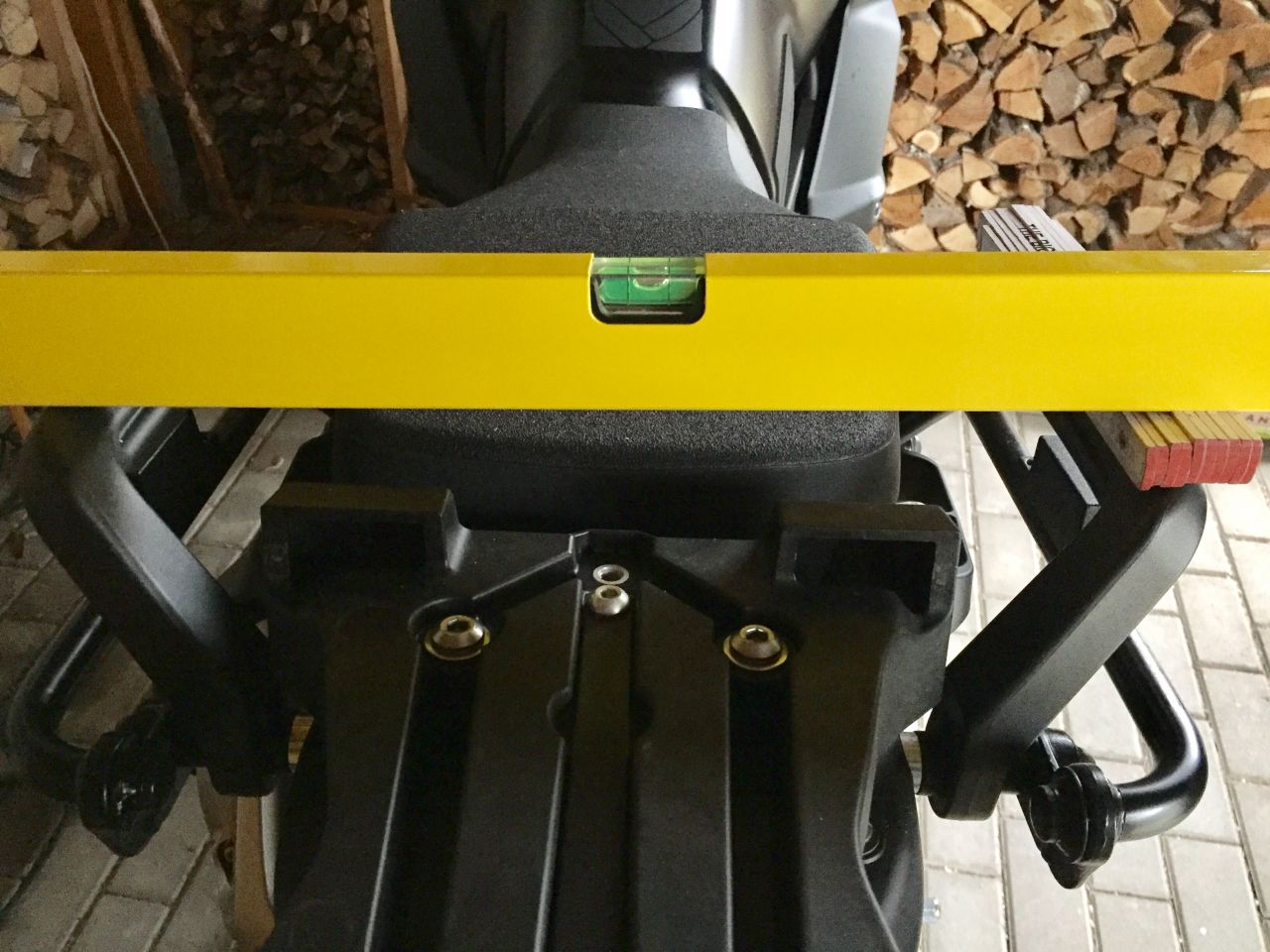

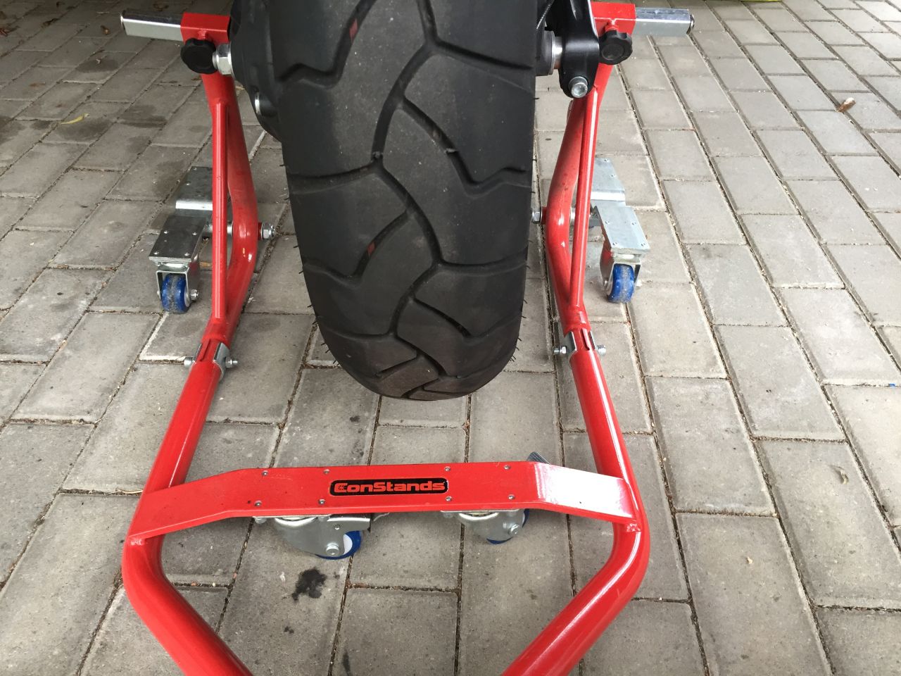

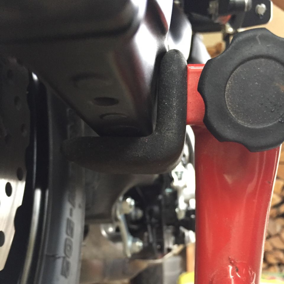

Re: Montageständer
Beitrag von söse »
Du kannst ja im rechten Aufnahmewinkel etwas beilegen.
Das sollte schon was bringen.
Aktuell sieht es so aus:
Jörg
