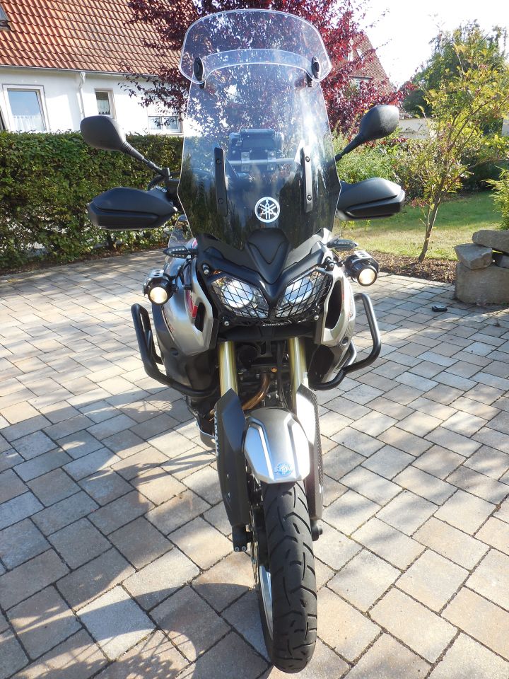

Ich versuche mal ein Bild hochzuladen, bei dem die Einbausituation bei mir etwas deutlicher wird.
Gruss Alpenschleicher
Als ob Altrider die Maße verändert hat.

Hier mal ein Foto vom montierten Altrider-Bügel.
Er hat eine Abstand von ca. 4,5 bis 5 cm zum Seitendeckel. Dieser kann vorsichtig gelöst und nach oben abgenommen werden.
Die Batterie liegt dann zur "Entnahme" bereit.
