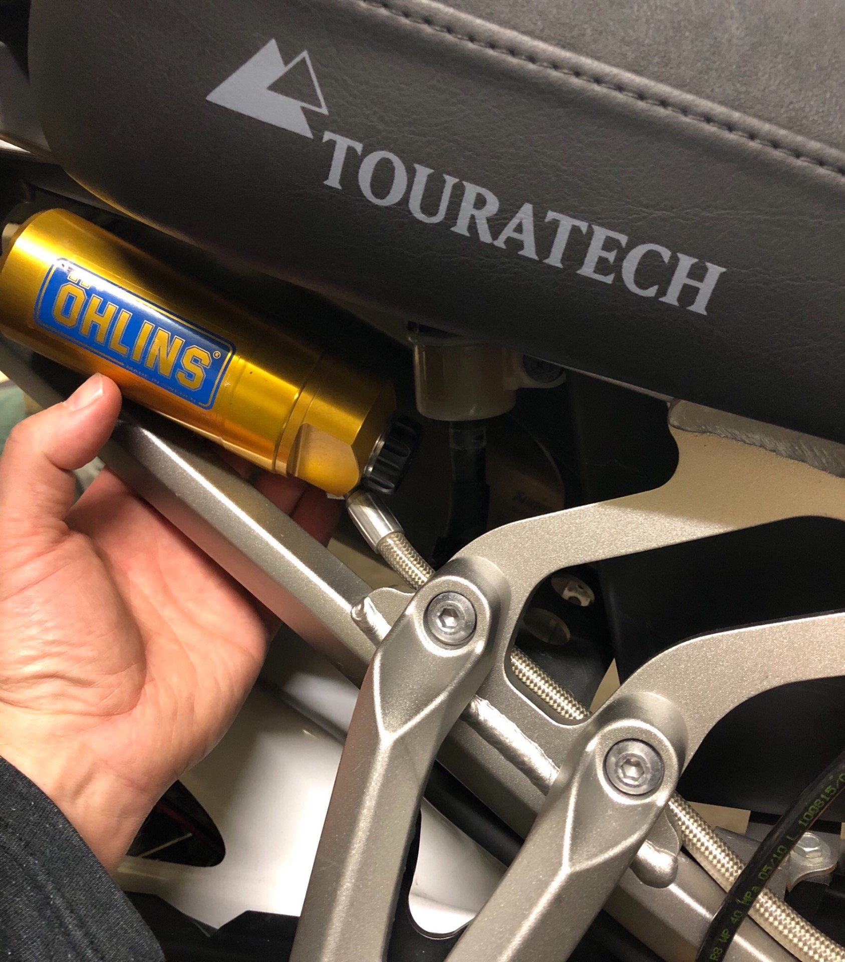

Moin Moin,
habe gestern mein Öhlins bekommen und auch gleich eingebaut... so wie Öhlins das vorschlägt. Aber das sieht ja einfach nur Sch***e aus, gut .. ist in dem mega Preis mit drin :
Der dicke Schlauch der hinten zur Druckstufen Einstellung geht... hat da schon jemand eine hübschere Variante gefunden ?
Ich hab da gestern noch nicht viel probiert... evtl. anderer Halter ...???
Wilbers hat das viel eleganter gelöst, da sieht man von dem Geschläuche nix, nun denn...

Ich finde es gut . Hochwertige Technik kann man ruhig sehen

Hast recht, ist schon hübsch "The Real Gold", wie es auf dem Karton steht.... aber irgendwie nicht zu Ende gedacht.. der Schlauch hängt da schon ziemlich unmotiviert rum ... gut, wenn es nicht anders geht, isses so. Der Schlauch ist halt auch logischerweise extrem starr, viel "biegen" ist da nicht, und sollte man ja auch nicht...
Aber hier sind ja so viel Tüftler und Schrauber....mal schauen..

Wenn du den Schlauch hinter dem Rahmen verlegen willst, dann musst du das ganze Plastikzeugs erst mal demontieren, was da hinten verbaut ist (Ich meine den Kasten unter dem Sitz und eventuell auch den Innenkotflügel). Ich denke das mit der Abdeckung von der ZE dürfte einfacher sein.

Hab heute bei youtube ein Video dazu gesehen. Da wird der Behälter beim Einbau des federbeins hinter der Verstrebung der fussrastenhalterung durchgeführt

So wie Chris es beschrieben hat, hätte ich mir die Verlegung des Stahlflexschlauches eigentlich auch vorgestellt. Jedoch ist der Schlauch-Anschluss des Ausgleichsbehälters mit einem ziemlich blöden Winkel angesetzt.

Stimmt Alpenschleicher, von Öhlins nicht ganz zu Ende gedacht.....

Auch die Verstellung für die Federvorspannung ist wenn man sie original verlegt, eine Katastrophe.
Der Hersteller vom Schlauch hat bestimmt andere Biegeradien für seinen Schlauch vorgesehen.
Egal wie man es dreht, die beste Position bei der der Schlauch vernünftig liegt, ist hinter der Fussraste wenn das Stellrad nach hinten zeigt.
Mal sehen wo ich was und wie anschraube.
Grüße basti

hast du eine "schöne" Variante gefunden, bei der Verlegung der Schläuche??
