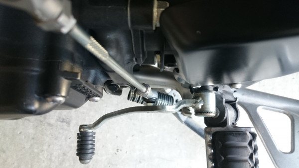

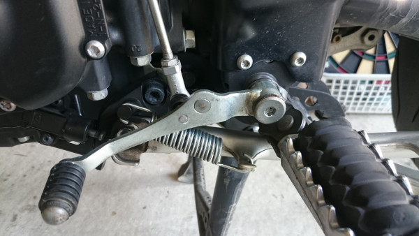

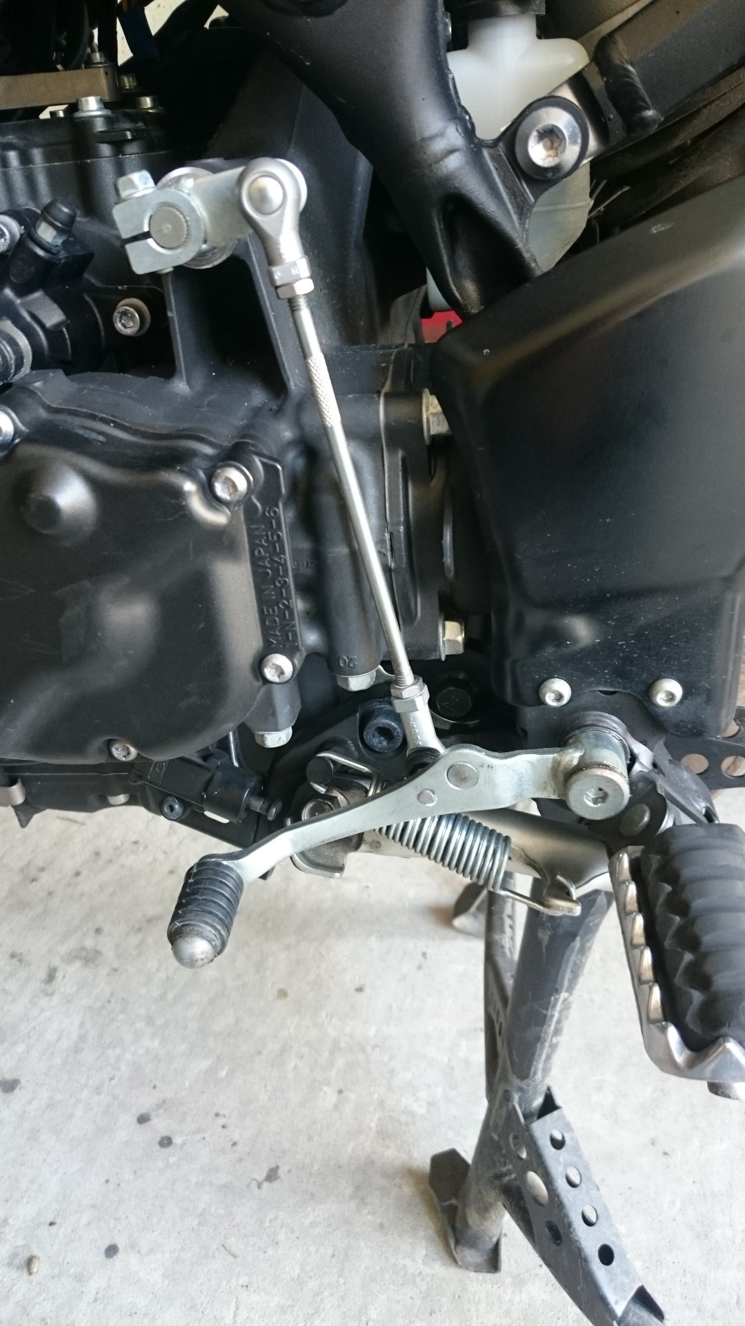

Ich hab das genau so gemacht. Gelenk sitzt so weit vorne, das die Schaltstange noch nicht am Getriebe schleift. Am Fuß ca. 5mm weniger... Für mich optimal.
- Beiträge: 13
- Registriert: So 19. Jul 2015, 18:14
- Km-Stand: 80000
Re: Schaltwege verkürzen
anbei noch die passenden Bilder (ja ich weiß, die sind 5 Jahre alt)
Der Verschraubungspunkt sitzt jetzt 1,6 cm weiter vorn
Original:3,8 cm bis zur Drehachse des Schalthebels.
Neu: 5,4 cm.
Material ist genug da. bislang gab es keine Probleme im Betrieb, dafür 8 mm weniger Hub nach oben/ unten nötig.
Das schafft keine "Schaltwegsverkürzung" wenn man nur den Gummi zurücksetzt.
Neu: 5,4 cm.
