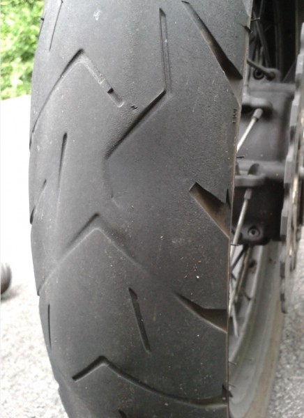

der 2. Vorderreifen ist auch schon weit unter der Verschleißgrenze und das mit gerade mal 8.300km.
Eigentlich hätte ich den Reifen bei Kilometerstand 6.500km schon runter schmeißen müssen, da er an den Flanken unter 1,6mm war.
Sobald der neue Vorderreifen hier eintrifft, werde ich den Reifen genau vermessen. Ich glaube, dass er an den Flanken auch neu kaum eine Profiltiefe ausweißt. Sollte der 3. Vorderreifen auch wieder so früh hinüber sein, werde ich wieder auf den Anakee 2 zurück wechseln.
Der 2. Hinterreifen, der nach 6.100km gerade noch 2,8mm hat, wird auch nicht besonders lange durchhalten. Ich gebe ihm höchstens 8.000km. Meiner erster PST2 Hinterreifen hatte nach 6.100km noch 4,8mm Restprofil und hielt 12.300km.
Beim Anakee 2 hatte ich keine so große Bandbreite bei der Reichweite.

So nun ist der neue Vorderreifen hier.
Alle Rillen sind im Neuzustand 4,5mm tief und trotzdem fährt sich der Reifen so merkwürdig ab:

Mein PST2 hat zwar noch ein wenig mehr Profil. Vom Verschleißbild her könnten die allerdings Zwillinge sein.
