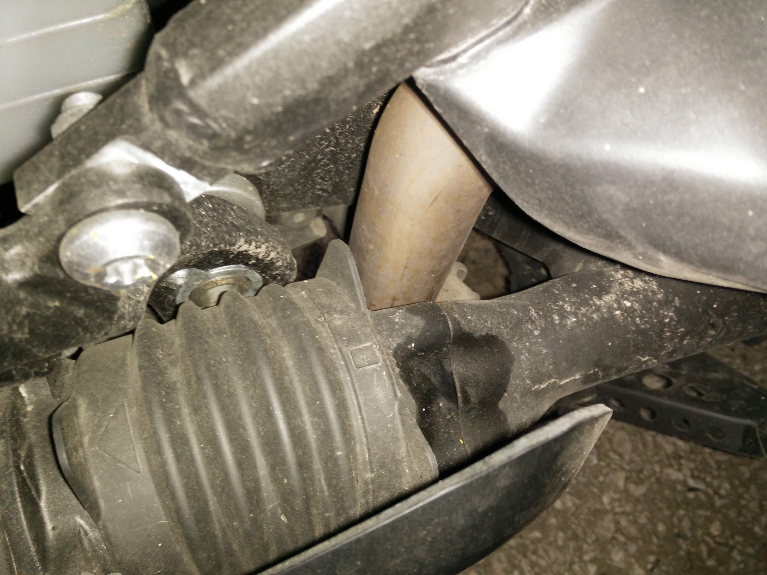

Hey Leute,
mit ist da gerade was aufgefallen.
Sieht aber nicht so aus als ob es so sein sollte.
Hatte schon jemand das Problem?
Ist ne 15' DP04
Kardan undicht

Re: Kardan undicht
Die Stelle ist sehr ungewöhnlich für eine Undichtigkeit. Tropft es denn auch aus der unteren Auslauföffnung des Kardantunnel ?

Re: Kardan undicht
Ne, ist nur oben am Übergang an der Dichtung.

Re: Kardan undicht
Normalerweise tropft es, wenn es am Motor undicht ist, zuerst an der Unterseite der Gummimanschette raus. Könnte mir nur erklären, dass es sich um umhergeschleudertes Fett der Steckwellenverbindung handelt. Hatte die Stechwelle auch mal zu gut gefettet, da hatte ich das gleiche Phänomen. Montag weisst du mehr.

Re: Kardan undicht
Heute abend geht sie zum
Jahresinspektion wäre eh in 3 Wochen fällig gewesen, wird nun etwas vorgezogen.
Woher es kommt ist mir aktuell egal, ich hab Garantie und es soll nicht mehr auftreten.
Aber schein wohl ein älteres Problem zu sein...

Re: Kardan undicht
Der von Helmut verlinkte Thread liefert ja Erklärungen. Meine DP04 hat an der Stelle auch gesifft (ist auch nach oben rausgekrochen). Das hat sich seit KM-Stand 18.000 minimiert. Jetzt um die 20 tkm fällt mir nichts mehr auf. Wegen dieses kosmetischen Problemchens hätte ich das nicht aufschrauben, reinigen und wieder zusammenbauen lassen - meiner Meinung nach kann bei solchen Aktionen potenziell mehr kaputt gehen als sie nützen können.Helmut hat geschrieben:Ja hier.

Re: Kardan undicht
Ich verstehe den stolzen Besitzer durchaus, dass er mal in die Runde fragt und wenn eh eine Inspektion ansteht, schadet es nicht das mal prüfen zu lassen.
Der wenigstens bei mir vorhandene kosmetische Mangel ( wenn es überhaupt einer war ) gab es sowohl bei der XT, als auch bei der 1200 GSA und die K 1300 R schwitzte auch mal hin und wieder irgendwelche Flüssigkeiten im Promillebereich am Kardan ( für Helmut wollte ich eigentliche Promille mit 3 llll schreiben
Da die 1200 GSA mich 7 Jahre begleitete, war es mal mehr ( ein Tröpfchen ) mal gar nicht und zog sich quasi durch den KM Stand bis 80.000 durch.
Die erste Kardanrevision hat dann der neue Besitzer bei 110.000 km gemacht. So hat er es mir wenigstens gesagt.
Bis dahin dürfte noch etwas Zeit und hoffentlich viele schöne Kilometer vergehen.
