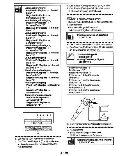

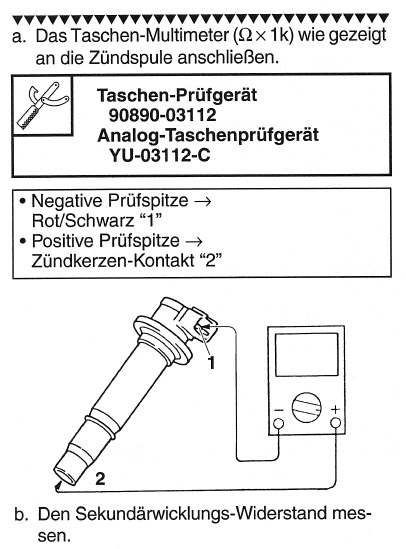

Eventuell hat er es so gemacht.

Wenn ich mal vom Stammtisch am Dienstag plaudern darf: Seine beiden Spulen waren verdreckt und "verkokelt" (ich nehme an, durch Lichtbögen).
Die Spulen meiner alten DP01 waren auch total verdreckt sowie an mehreren Stellen eingerissen, sodass der feste Sitz nicht mehr gewährleistet war. War mir sofort klar, dass die nicht mehr 100% funktionieren können (selbst wenn die Messwerte vielleicht noch im Rahmen gewesen wären).
